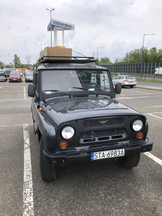

pmwas 9601 #604 Napisano 22 Kwietnia 2023 UAZ dzisiaj robił za ciekawego dostawczaka Najwieksze „UFO” pod Castoramą 😃 0 Miłego dnia! Udostępnij tę odpowiedź Odnośnik do odpowiedzi Udostępnij na innych stronach
