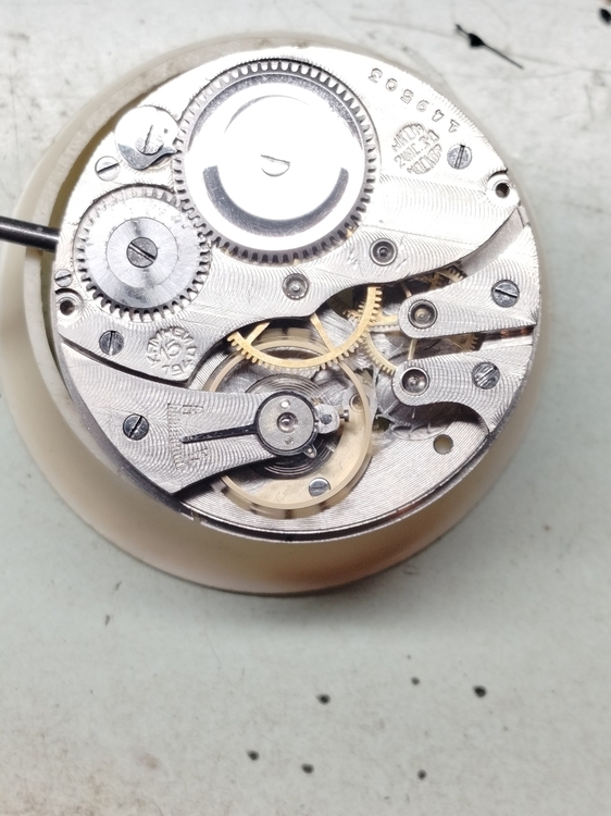

kiniol 2282 #1148 Napisano 2 Stycznia 2024 (edytowane) Dobrze, że pamiętam jak naprawia się Uazy, bo dałem sobie radę z tym oto Uazem radzieckiego przemysłu zegarkowego ... Edytowane 2 Stycznia 2024 przez kiniol 1 Porządek na serwisie o niczym nie świadczy. Często najlepsze usługi świadczone są przez geniuszy w totalnym bałaganie… Udostępnij tę odpowiedź Odnośnik do odpowiedzi Udostępnij na innych stronach
mkl1 6766 #1149 Napisano 2 Stycznia 2024 Dodaj na "Radzieckich" to powiedzą więcej ( może powiedzą) o tym UAZie z 2 Moskiewskiej 2 Pozdrawiam Mirek Udostępnij tę odpowiedź Odnośnik do odpowiedzi Udostępnij na innych stronach
pmwas 9410 #1150 Napisano 2 Stycznia 2024 45 minut temu, kiniol napisał(-a): Dobrze, że pamiętam jak naprawia się Uazy, bo dałem sobie radę z tym oto Uazem radzieckiego przemysłu zegarkowego ... Piękny egzemplarz. Wyglada, że nie składak, a to już dużo. Te mechanizmy często są poskładane z kilku… 1 Miłego dnia! Udostępnij tę odpowiedź Odnośnik do odpowiedzi Udostępnij na innych stronach
