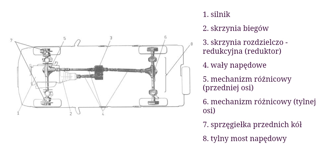

pmwas 聽聽 9590 #1591 Napisano 26 Czerwca 2024 Tam nie ma nic skomplikowanego, tylko po prostu trzeba to rozbiera膰 a roboczogodzina jest droga. Rezebranie i z艂o偶enie reduktora to ju偶 sporo kasy. Poza tym oni upieraj膮 si臋, 偶e on jest dobry. A nie jest, bo halasuje i potwornie haczy.聽 Na filmikach prezentuj膮cych fabrycznie nowe UAZy d藕wignia reduktora chodzi lekko i bezproblemowo, a w moim jest masakryczna walka.聽 Tam jest co艣 nie tak.聽 聽 Niedaleko ode mnie jest warsztat od skrzy艅, to mo偶e tam spytam ile by chcieli kasy za "diagnostyczne" rozebranie prostego reduktora...聽 1 Mi艂ego dnia! Udost臋pnij t臋 odpowied藕 Odno艣nik do odpowiedzi Udost臋pnij na innych stronach

pmwas 聽聽 9590 #1597 Napisano 26 Czerwca 2024 5 minut temu, Trojin napisa艂(-a): Przeciez jesli to jest wal to chyba wystarczy go wyjac i pojechac na jednym napedzie zeby sprawdzic 聽 Nie, bo je艣li to jest 艂o偶ysko na wyj艣ciu na tylny wa艂, to przy zdemontowanym wale pracuje bez obci膮偶enia. A objawy s膮 tylko pod znacznym obci膮偶eniem i do tego na cieplo.聽 聽 Wa艂 zostanie wymieniony, bo - czy to przyczyna czy skutek - i tak wymiany wymaga.聽 聽 聽 1 Mi艂ego dnia! Udost臋pnij t臋 odpowied藕 Odno艣nik do odpowiedzi Udost臋pnij na innych stronach
