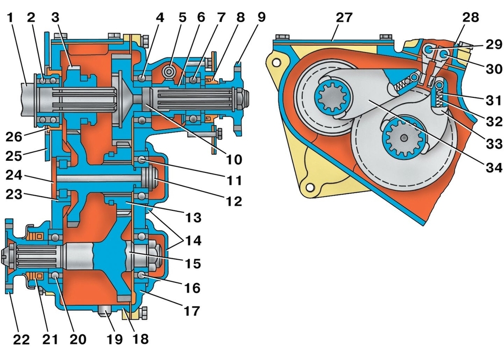

pmwas 聽聽 9577 #1696 Napisano 24 Lipca 2024 Pomijaj膮c ewentualno艣膰, 偶e to jednak most, wszystko wskazuje na 艂o偶ysko oznaczone nr 4 聽 聽 Warto zauwa偶y膰, 偶e przy rozlaczonych piastach kol przednich, na 2H i bez redukcji pracuje tylko wa艂ek skrzyni bieg贸w i wa艂ek zdawczy reduktora. Ruchome z臋batki 3 i 13 s膮 roz艂膮czone i ca艂a reszta stoi.聽 7 by艂o sprawdzane i raczej jest dobre, obstawiam 4. Czekam z niecierpliwo艣ci膮...聽 0 Mi艂ego dnia! Udost臋pnij t臋 odpowied藕 Odno艣nik do odpowiedzi Udost臋pnij na innych stronach

pmwas 聽聽 9577 #1699 Napisano 25 Lipca 2024 10 godzin temu, Admof napisa艂(-a): Czy偶by zbli偶a艂 si臋 kres epopei warsztatowej i nastanie czas wielkiej rado艣ci ze wsp贸艂czesnego聽UAZa? Ju偶 prawie przyje偶d偶ali z lawet膮 i za 500 pln mia艂 i艣膰 na 偶yletki, a tutaj taki obr贸t sprawy. Jeszcze b臋dzie pi臋knie, b臋dzie wspaniale. 聽 Trzeba w ko艅cu rozbebeszyc ten reduktor. Tam b臋dzie zmielone 艂o偶ysko. Musi by膰...聽 1 Mi艂ego dnia! Udost臋pnij t臋 odpowied藕 Odno艣nik do odpowiedzi Udost臋pnij na innych stronach
pmwas 聽聽 9577 #1700 Napisano 26 Lipca 2024 Iiiiiiii... Powiem kr贸tko.聽 A nie m贸wi艂em?聽 聽 Oczywi艣cie 艂o偶yska reduktora "rozp..ne". 聽 Moha teoria si臋 sprawdza. Ma艂o oleju w reduktorze, zatarlo si臋 艂o偶ysko.聽 Poprzedni w艂a艣ciciel narzeka艂 na d艂awienie si臋 auta, kt贸re ust膮pi艂o przed ustaleniem przyczyny. Tzn autko zmieli艂o 艂o偶ysko i je藕dzi艂o dalej na slizgowym.聽 To t艂umaczy przej艣ciow膮 popraw臋 po uzupe艂nieniu oleju plus ceramizator.聽 T艂umaczy r贸wnie偶 grzanie si臋 reduktora podczas jazdy.聽 聽 Fakt - nie do ko艅ca t艂umaczy przej艣ciow膮 popraw臋 po wymianie sprz臋g艂a...聽 聽 Ale koniec ko艅c贸w przyczyna jest. Po prostu 艂o偶yska w reduktorze przesta艂y istnie膰. Czyli jest nadzieja.聽 聽 6 Mi艂ego dnia! Udost臋pnij t臋 odpowied藕 Odno艣nik do odpowiedzi Udost臋pnij na innych stronach
