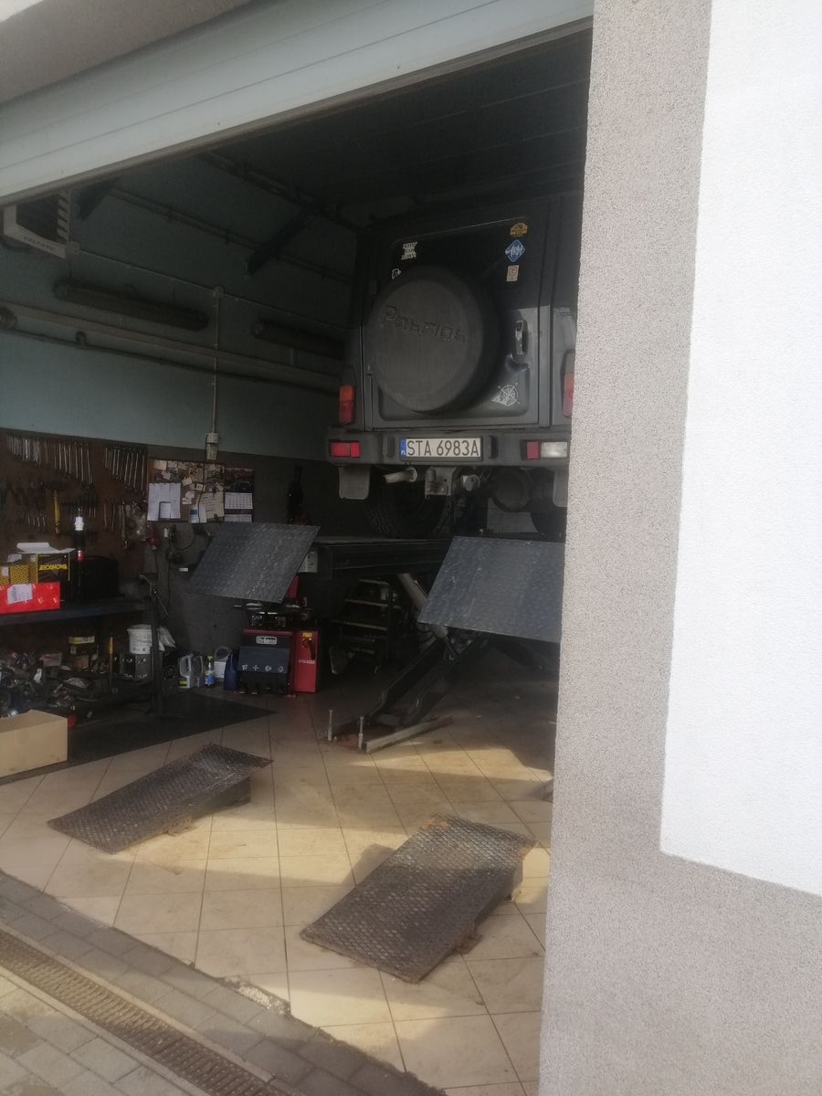

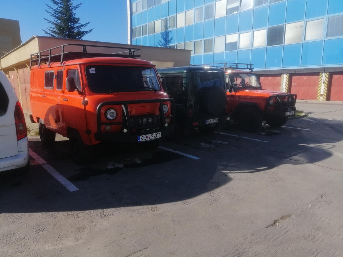

pmwas 聽聽 9604 #2389 Napisano 20 Pa藕dziernika 2025 UAZ odebrany.聽 聽 聽 W Popradzie pi臋kna pogoda. Prognozy - jak sprawdza艂em w sobot臋 - oczywi艣cie zapowiada艂y g臋ste zachmurzenie i zn贸w si臋 "sprawdzi艂y".聽 聽 聽 Pan przyjecha艂, chcemy odpali膰, pr膮du brak.聽 Odpalalismy z kabli od tego zielonego Huntera obok. Swoj膮 drog膮 bardzo przyjemnie brzmi膮cy ruski diesel. Jak nie lubi臋 dieseli, tym bym nie pogardzi艂, spodoba艂 mi si臋.聽 聽 聽 Widoki w drodze powrotnej bajeczne.聽 Fotografowalem z uchwytu, cho膰 uchwyty na S艂owacji te偶 艣rednio legalne 馃槖 聽 Najlepsze, 偶e musia艂em par臋 litr贸w dola膰 na w艂膮czonym silniku, bo benzyny nie by艂o, a po zgaszeniu by raczej nie zapali艂 馃う 2 Mi艂ego dnia! Udost臋pnij t臋 odpowied藕 Odno艣nik do odpowiedzi Udost臋pnij na innych stronach
