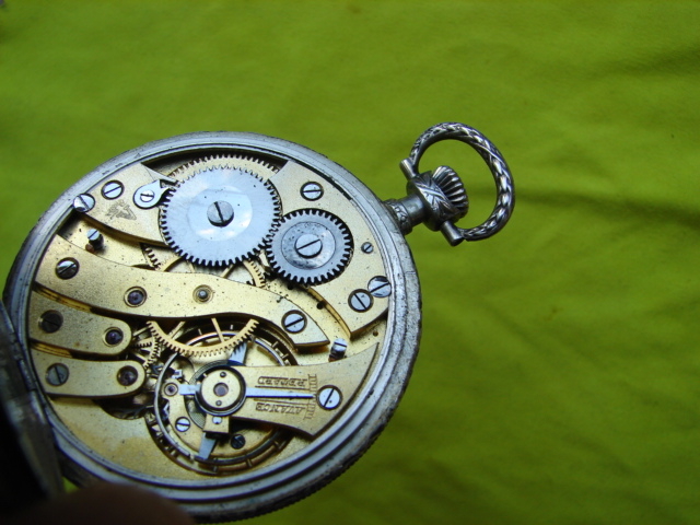

Witam wszystkich forumowiczów, mam oto taki zegarek, szwajcarskiej firmy VOGT, z lat 20-tych ubiegłego wieku, niestety jest niesprawny, nie da się go nakręcić jakby sprężyna była zerwana, czy warto go naprawiać ?

Pewnie, że warto.. jeżeli to tylko sprężyna..bo.. nie widzę półbeczki- jej ząbków...

półbeczki nie widać a dodatkowo zapadka na kole zablokowana albo bez sprężynki.
Fachowiec sobie poradzi.
Warto naprawić - zawsze lepszy jest działający zegarek niż nie działający..
Opublikowano (edytowane)
Sprężynka kolista jest pod zapadką...

W dniu 25.07.2022 o 19:50, kiniol napisał(-a):
może jest, ale chyba widzisz, że nie do końca prawidłowo działa..
Jak koledzy @mkl1 i @zadra piszą że nie ma półbeczki i sprężynki to znaczy że nie ma ;) (a przynajmniej jej nie widzą :) )

W dniu 27.07.2022 o 07:11, Kieszonkowe napisał(-a):
Nie napisałem ŻE NIE MA !!!
Napisałęm:
W dniu 21.07.2022 o 22:07, mkl1 napisał(-a):
