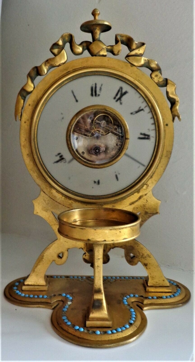

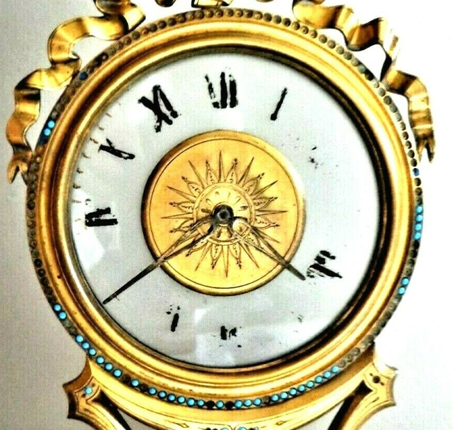

Witam, leży u mnie już długo taki jegomość i czeka i czeka na zbawienie, średnica całkowita to 165mm, jest to zegar na mały chodzik średnicy 54mm i tu mam 2 pytania czy będzie dobrze odmierzał czas jeśli zastosuję wskazówki minutowa 55mm a godzinowa 40mm, posiadam mechanizm który mieścił by się w obudowę. Drugie pytanie czy ktoś się spotkał z takim cudakiem jako tarcza jest szkło które kiedyś było lustrem w którym jako minuty wyżłobiono łezki, zegar może stać ale po co z tyłu wystaje ruchoma nóżka z otworem, czyżby mógł także wisieć? Najważniejsze pytanie czy poradzi sobie z wskazówkami czy nie będą za ciężkie do poprawnego chodu mechanizmu, ot taka zagwozdka i ciekawostka jak sądzę, prosze o pomoc

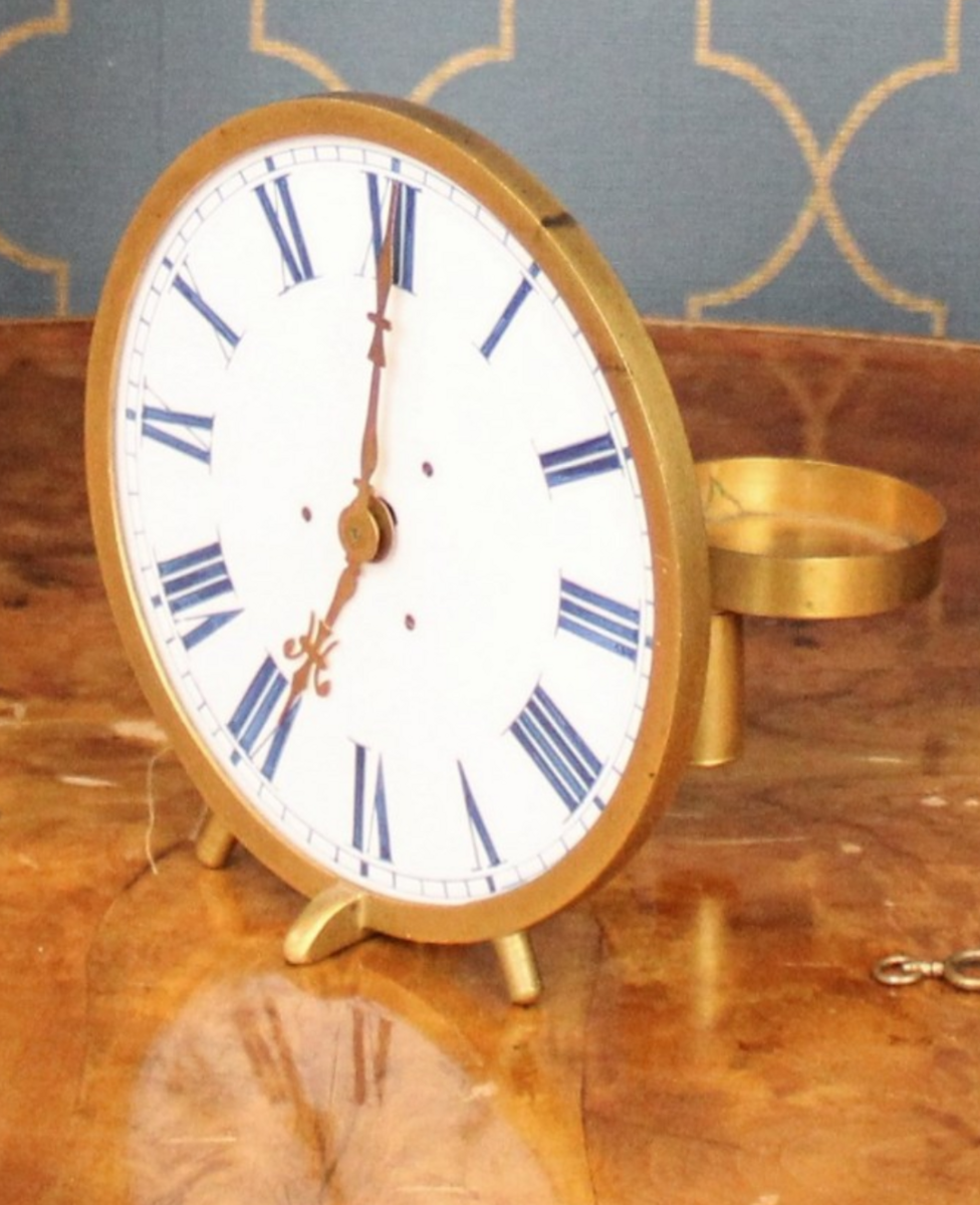

Najpewniej masz zdekompletowany zegar nocny, podświetlany świecą (żarówką, jeżeli jest nowszy). Ten werk jest kompletem z resztą?
s-l1600.thumb.jpg.9bfd85a41798dd32d15c9d1a03041aae.jpgs-l1601.thumb.jpg.2d1f17d6777d6a389baca9cb627fd0b4.jpg
No fajnie, ale zauważ że on jakby kompletny posiada już nóżki, nooo jedynie brak świeczki, jednak kogo ona będzie oświetlać miała jak z tyłu szkła położone było sreberko(lustro) kóre resztki złaziły i które skasowałem i zostało jakby szkiełko, na potwierdzenie tego widzisz że za szkiełkiem widać obudowę zegara, a jak było lustro to widać było tylko "cyfry" wskazówki i ozdobnik w środku. Werk jest z innej obudowy która była z pleksiglasu, werk pasuje jak ulał  😗

To może na próbę załóż takie "lekkie" wskazówki, jakie są na pierwszym zdjęciu.
Pozdrawiam Mirek
Witaj, wskazówki muszę zrobić, mogę i pewnie posłużę się wg tego wzoru, mechanizm jest malutki i jak w temacie pytałem czy podoła sobie z nowymi wskazówkami 3 razy dłuższymi i mimo wszystko cięższymi
A masz jakieś "duże" wskazówki?
 nawet z innego zegar, to załóż nawet prowizorycznie.. byle sprawdzić wydolność mechanizmu..
Mozna zastosować nawet pręt czy coś.. byle zobaczyć...
Ja bym tak zrobił..... kawałki blachy z dziurkami :)

Znalazłem podobny do mojego link poniżej, piszą tam że naprawdę są one rzadkością i w książce Ruth Smith „Miniature Lamps II  z 1950 roku tylko jest opis takich zegarów, tak więc kolejna przygoda się zaczyna uruchomienia wehikułu czasu, najdroższe będzie srebrzenie szkła🤕

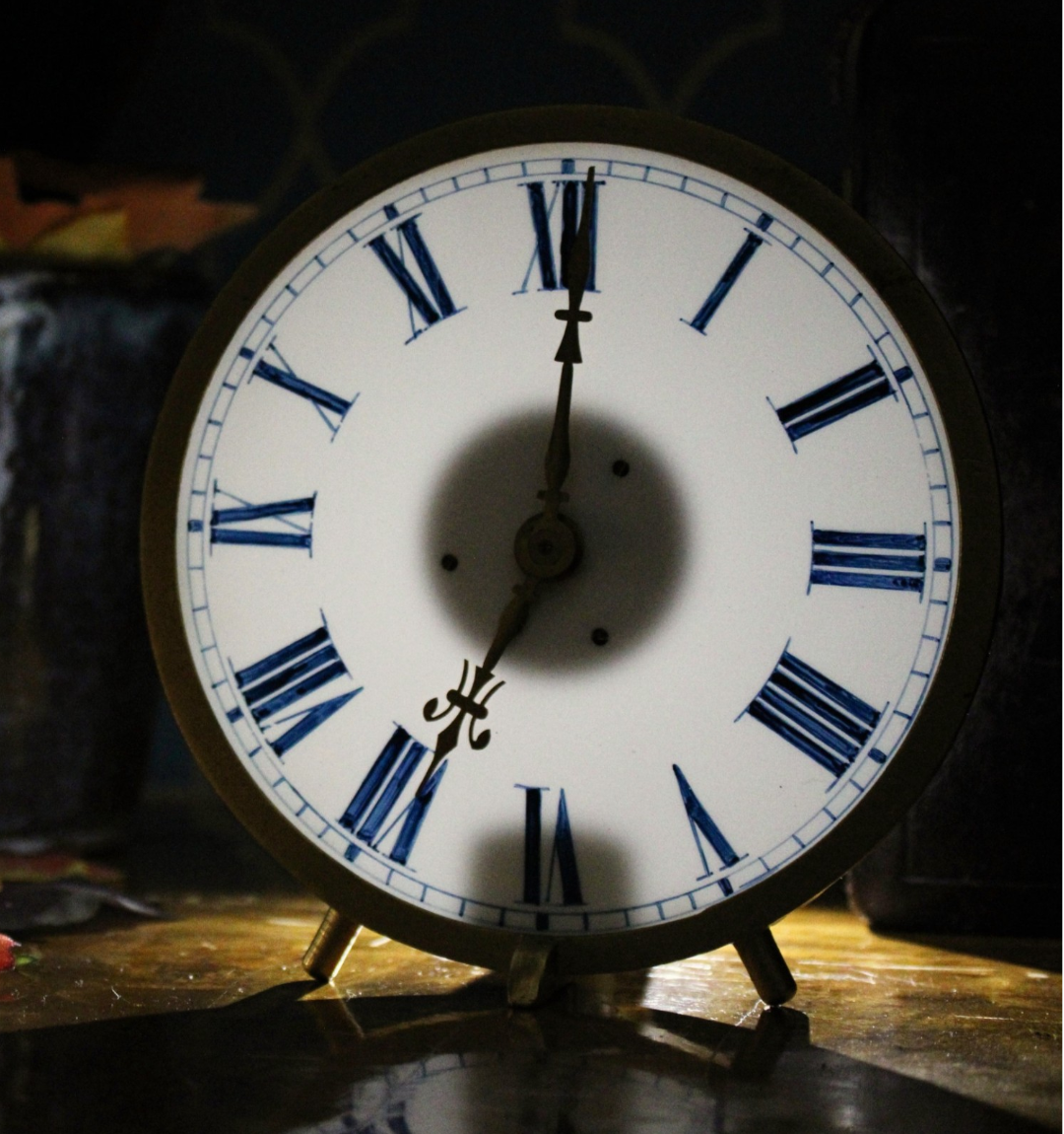

A proszę bardzo, prawdopodobnie jeszcze za wysoko świeci świeczka, no i jak pisałem wyżej prześwituje obudowa mechanizmu i blaszki od trzymania szkła aalle coś poradzę, dodam że jakbyście nie odpowiedzieli czytaj zainteresowali się odpowiadając na założony prze zemnie temat to robił by znaczy ten zegar za ramkę do zdjęcia😉 a tak jestem zmotywowany odbudować nocny zegar
Obniżyłem świeczkę i tak wygląda, zastanawiam się że tak nie mogło być, może świeczka świeciła się powyżej tarczy i oświetlała zegar, wtedy od lustra każde światło się odbija
Obniżyłem świeczkę i tak wygląda, zastanawiam się że tak nie mogło być, może świeczka świeciła się powyżej tarczy i oświetlała zegar, wtedy od lustra każde światło się odbija. Przyjrzałem się teraz zdjęciu co wkleił Jasi i wygląda na to że w otworek wchodziła część z większym pudełeczkiem na lampę ew na większą świecę, przecież mała świeczuszka spaliła by chałupę a duża dotrwała by do dnia, lub miniaturowa oliwna czy naftowa  lampka
