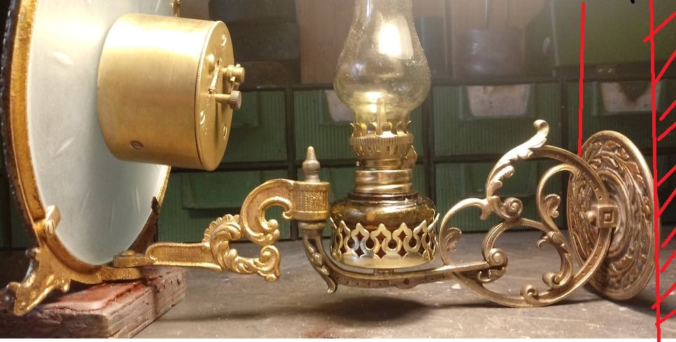

Witam, oto jak będzie wyglądał zegar z przystawką, brakuje jeszcze deski, jeszcze do poprawienia podwyższenie zegara by na tarczy jednakowo padało światło z lampki naftowej, zdjęcie ramienia jest na poprzednim zdjęciu co pokazuje sporo pracy by tak wyglądało, lampka wymieniona na mniejszą, koszyczek wykonany ręcznie! 1292227040_20220922_1416532.thumb.jpg.c2e43d0a9ecd8da20740b3713a1e884c.jpgosobiście jestem zadowolony a to najważniejsze. Zdjęcie poniżej

Strasznie dużo miejsca będziesz potrzebował.
 Czy montując to ramię np. na ścianie - wytrzyma?
 Tak pytam, bo widząc tą konstrukcje ...aż się prosi :) image.png.839ca09a584ac5a6bd975c8ee78d6448.png

Witajcie, to tylko tak wygląda, całość od zegara do rozetki wynosi 20cm do tego dojdzie deska 15mm grubośći, o wymiarach mniej więcej 150x 250mm  z mahoniu z ładnym kształtem i ofrezowaniem do okoła, dzięki że się podoba Wam, jeszcze raz napiszę że te ramionko co wypatrzyłem na all z nieba mi spadło dosłownie😉Pozostało wymiana trzpienia co wchodzi w niego tulejka ramienia zegara. Całość waży ok 600g
