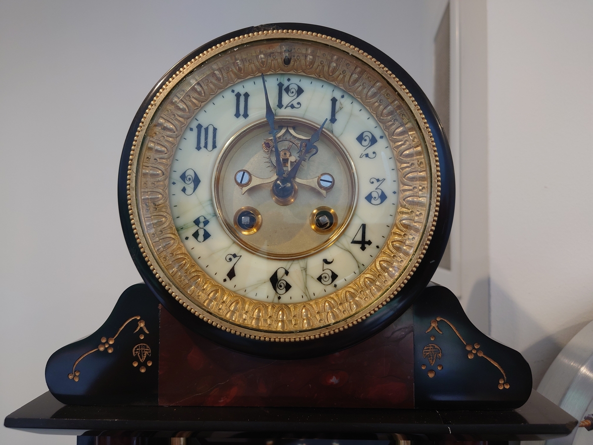

Witam wszystkich.

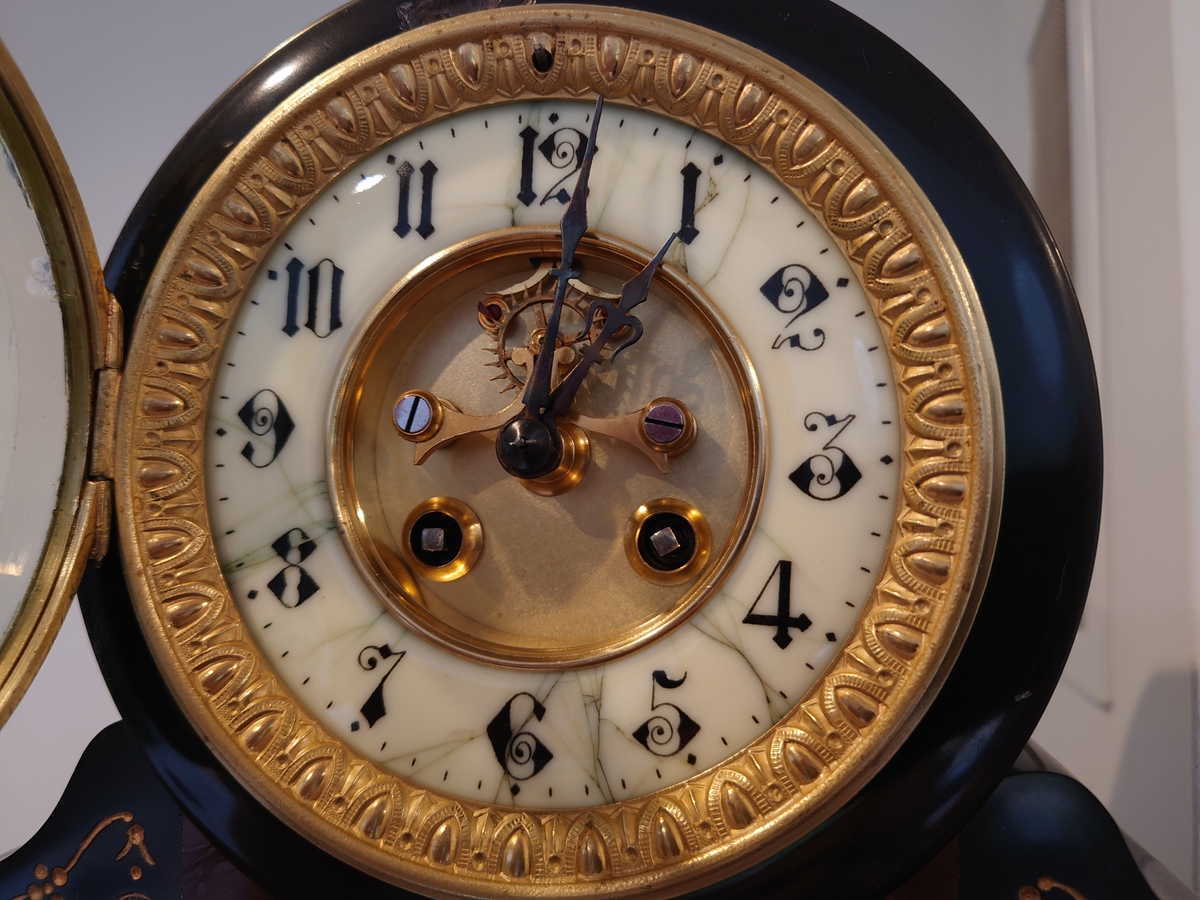

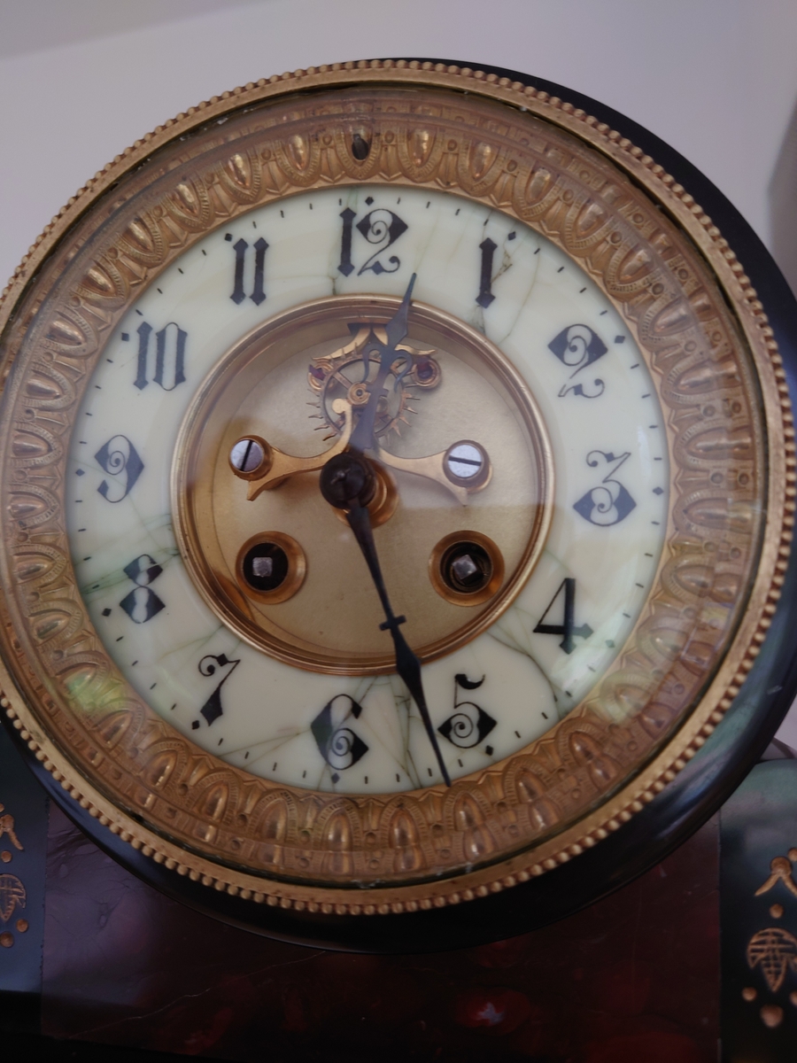

Rozpocząłem moją przygodę z zegarem kominkowym Samuel Marti z 1900 (chyba). Rodzinne znalezisko ze strychu. Chyba po dawnym upadku - pęknięty marmur, w kilku miejscach porozklejany. Działem na dwa fronty. Z jednej strony doprowadzam marmur do porządku, z drugiej rozebrałem mechanizm. Usmarowany smarem (!!), ale chyba niezbyt zużyty. Trochę tylko poturbowany. Jako, że jest rozebrany to zdjęcia w stanie rozkładu. Chodzi o taki zegar. Wychwyt Brocota.

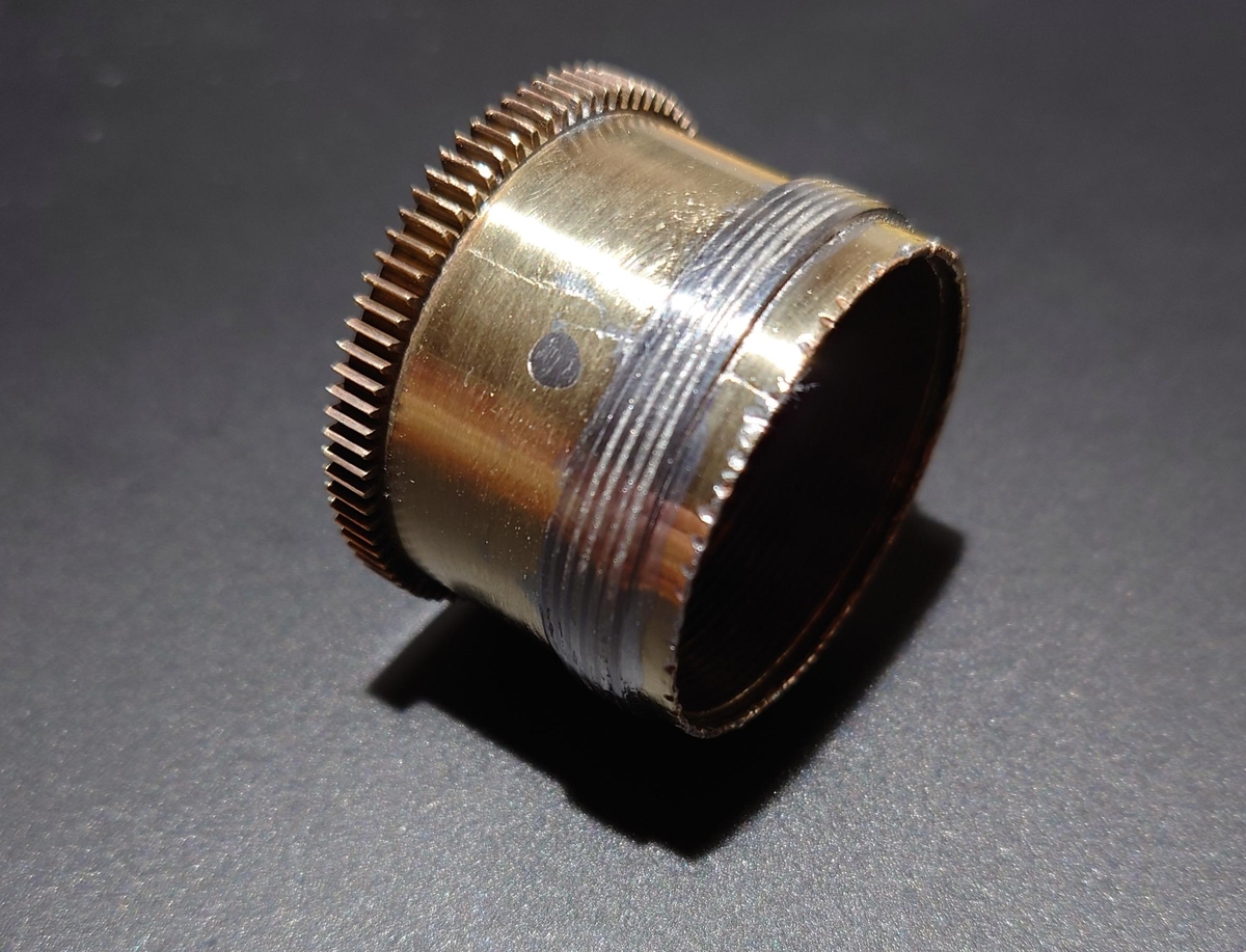

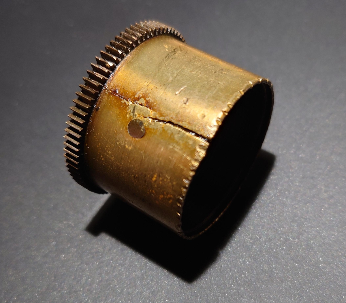

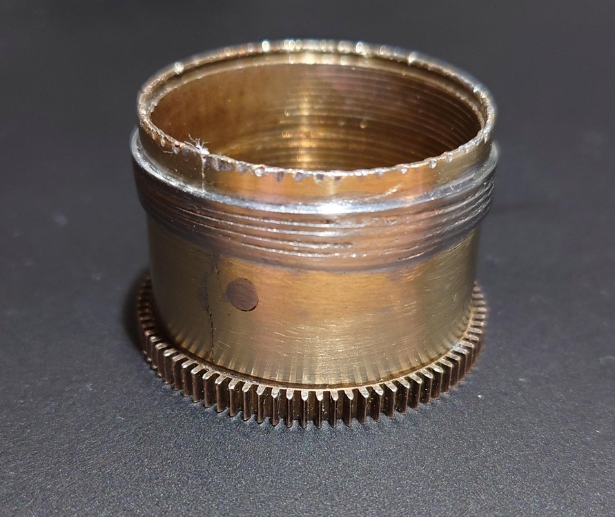

1) Pęknięty bęben sprężyny od bicia. Nie mogę znaleźć takiego samego - chyba dość nietypowa wysokość. Czy to się daje naprawić? Myślałem o ściśnięciu i lutowaniu z jakąś "łatką" z cienkiej blaszki dla wzmocnienia. Chyba nie powinno kolidować z innymi częściami mechanizmu. Próbował tego ktoś? Daje się to zrobić?

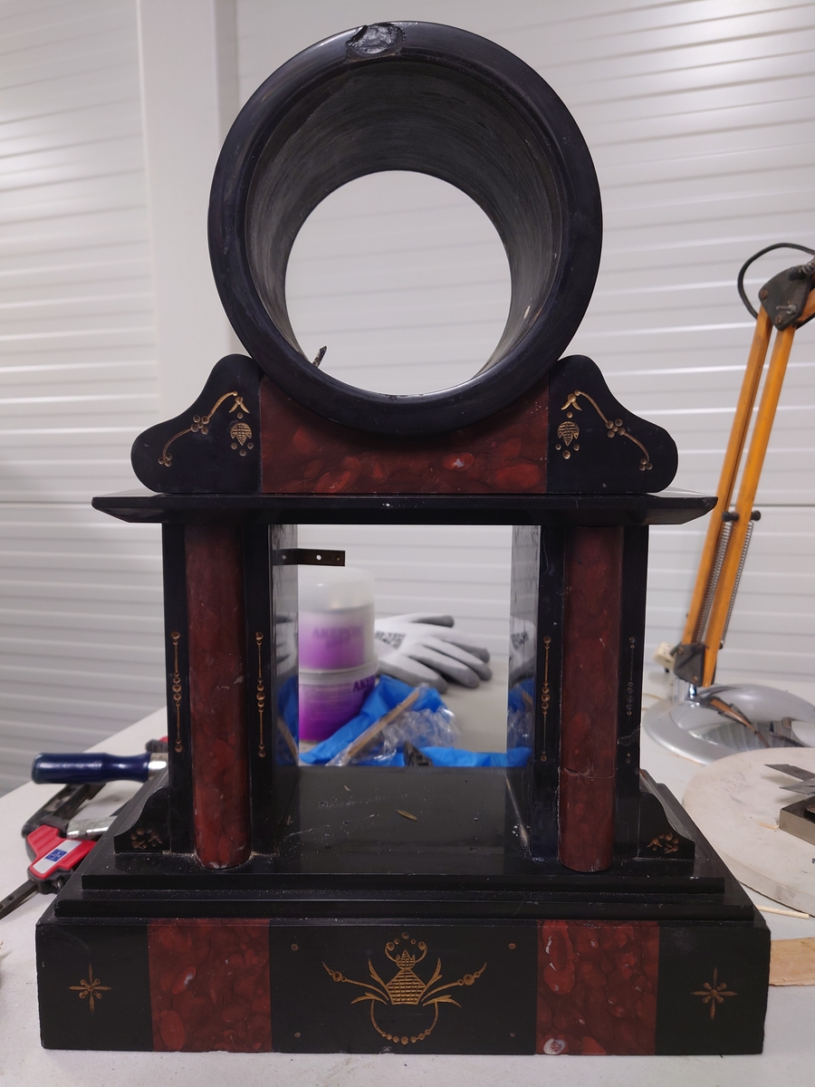

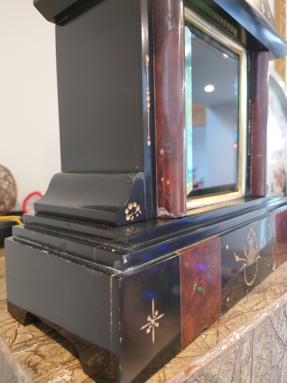

3) Czy marmur od tych zegarów był w całości klejony? U mnie widać, że w wielu miejscach amatorsko tak, ale zastanawia mnie czy górna półka była klejona w oryginale. Widoczne są bolce i są długie pionowe ściągacze na śrubach utrzymujące całość do kupy. Podobnie okrągły "garnek" na mechanizm jest mocowany na dwóch śrubach. Czy w oryginale to było dodatkowo klejone?

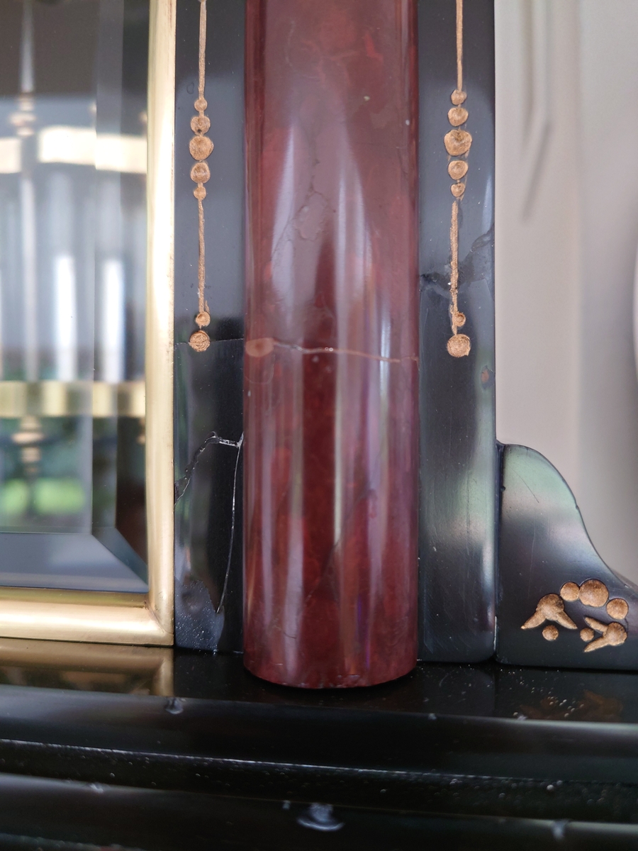

5) Czym odrestaurować "złocone" wzory na marmurze? Wygląda jak złota farba. Macie jakąś sprawdzoną?

Znajdż tokarza, to wg wzoru wytoczy nowy i mając frezy zrobi wieniec.
 Spprawdź czy w wieńcu też jest pęknięcie?
 Jeżeli nie , to jeszcze jedna ...troche "druciarska metoda, ale musisz sprawdzić ile masz miejsca obok bębna...
Można wykonać opaskę z mosiądzu i nabić..
Pozdrawiam Mirek
1) co prawda w innym zegarze, ale była nałożona łatka ( ledwie, ledwie, ale o nic nie wadziła ) Myślę, że lepiej wytoczyć cienki pierścień i nabić, oraz zalutować ( częściowo, byle nie spadł, bo można wcale nie lutować )
2) o milimetr mniejsza szerokość, wcale nie szkodzi.
To ja tyle. O reszcie inni lepiej wiedzą.

Genialne! Opaska! Poszukam odpowiedniej rury, a jak nie znajdę to pomęczę tokarza. Wieniec jest nie uszkodzony. W zasadzie to nawet do tej pory działało bicie, ale jak rozebrany mechanizm, to chciałoby się złożyć w lepszym stanie. Sądzę, że dorobienie całości mogłoby być niedorzecznie drogie.

Lepiej tokarza pomęczyć !
Wasz pomysł z obejmą natchnął mnie pewnym pomysłem. Zrobiłem opaskę z drutu stalowego (miał być miedziany, ale okazał się tylko miedziowany - pilot z jakiegoś peszla).
Wszystko razem zlutowałem i trochę podczyściłem. Nie wyszło idealne równo, bo ten drut jakiś taki sprężysty był i nie chciał się ułożyć, ale rolę powinien spełniać dobrze. Jestem zadowolony z efektu, ciekawe tylko, czy do zegara wejdzie bez kolizji. Teraz czeka mnie mycie mechanizmu, więc trochę się zejdzie zanim się przekonam. Rozwiązanie bezkosztowe ;-D20221223_180210.thumb.JPG.cbb7c917ecde14c01288df53bd1ec072.JPG20221223_180244.thumb.JPG.5119aab5def12c6e4d643e56ad025aa2.JPG
SUPER.. Teraz powinno trzymać, jak "Zyda z kieszeń"  :) ( takmawiali dawnymi czasy- to nie jest polityczne)
 popraw jedynie krawędź, gdzie jest mocowana pokrywa bębna.. BY nie "wystrzeliła" przy rozprężaniu sprężyny..
a.... i weź palniczek, cynę i zalutuj tą szparę --- wzmocnisz dodatkowo...
Edytowane przez mkl1
Pozdrawiam Mirek
Bęben we Francuzie składa się z dwóch części. Wieńca zębatego i samej tulei... Są ze sobą zlutowane...Możesz sam bęben wytoczyć i zlutować z wieńcem. Kamień czarny to nie jest marmur, to polerowany bazalt. Jedynie wkładki kolorowe są ze szlachetniejszego materiału . Złoceń proszę nie ruszać, wyglądają znakomicie...
Edytowane przez kiniol

Mirek, tak nie może wyglądać bęben we francuskim zegarze...

Dltego proponowałem cieńkościenną tulejke, a nie owijkę..
Napisałeś , że koło nie przejdzie bezstykowo.
Czy tam naprawdę tak mało miejsca?
Może gdybym widział mechanizm to nie proponowałbym takiego półśrodka..
W głowie miałem układ "standardowego" mechanizmu, gdie wokół bęnan sporo miejsca bywa..
Moja wina...
Pozdrawiam Mirek
Z Francuzami różnie bywa, może przejdzie, może nie, tu trzeba zrobić nowy bęben i po klopocie
3 minuty temu, kiniol napisał(-a):
Tylko czy kolega sobie poradzi z wlutowaniem wieńca ???
Ja raczej bym się nie podjął :)
Dałbym dobremu tokarzowi/frezerowi wykonanie całości ( tak jak kiedyś w GB (P42)
Pozdrawiam Mirek
9 minut temu, mkl1 napisał(-a):
To proste, rozlutowujesz bęben, oczyszczasz ze spoiwa i wykonujesz tuleję z odpowiednim podtoczeniem do wieńca i całość lutujesz...robiłem takie bębny... Całość lutujesz w ścisku
@RUpert_s
 Twój beben został rozerwany przez sprężynę.
Albo podczas zerwania sprężyny, albo podczas normalnej pracy mechanizmu.
Po naprawie beben w żaden sposób nie wygląda na równie mocny jak orginał.
To się rozleci nawet gdy dopasujesz pokrywę oraz zamkniesz ją bezpiecznie oraz całość bedzie obracać się osiowo.
Bęben sprężyny może również mieć tak "dołożone" uzębienie.
Zamieszczam jako "swobodną impresję na temat"
Jak pisał Kiniol można usunąć zniszczony bęben pozostawiając nienaruszony wieniec koła zebatego.  Ja bym to usunął piłą i wykończył, przygotował do zespolenia z nowym bębnem toczeniem. Można palnikiem jeżeli był lutowany.

Ach, czyli to czarne to bazalt!!! Dlatego tak ciężko się poleruje środkami do marmuru. Trochę się namęczyłem. Jak już wspominałem zegar zaliczył upadek kilkadziesiąt lat temu. Został poskładany, ale "tak sobie". Udało mi się rozkleić większość części i przywrócić im blask. Odmalowałem złocenia - oryginalne (albo i nie) poległy miejscami podczas szlifowania i polerowania - po klejeniach musiałem wyrównywać miejsca łączeń. Dziękuję wszystkim za sugestie! W załączeniu zdjęcia. Zauważyłem, że eksponują one pozostałości proszku polerskiego, którego w rzeczywistości nie widać.
Jest jeszcze kilka nie idealnych miejsc, ale dalsza restauracja kamienia wydaje mi się pracą bez celu - równie dobrze mógłbym wyrzeźbić nowy.
Mosiężne elementy pokryłem szelakiem, z wyłączeniem mechanizmu, bo nie wiedziałem jak zabezpieczyć łożyska.
Bęben wszedł ma miejsce, bez kolizji z innymi elementami. na razie działa. To jest drut stalowy, więc może, jak go korozja nie złapie, wytrzyma. Jestem dobrej myśli, ale życie pokaże. Jestem teraz w trakcie ustawiania dokładności. Niestety nie mam kluczyka do mechanizmu Brocota (tak to się chyba nazywa - to pokrętło od regulacji długości sprężynki wahadła) i muszę za każdym razem dobierać się od tyłu. Na razie jest nieźle - minuta na 12h.

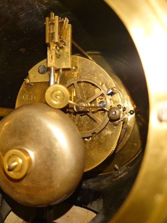

1) źle bije krótkie godziny. od 4 do 11 jest dobrze, ale w miejscu, gdzie powinien wybić 3x1 (12.30 - 1 - 1.30) coś się psuje. Czasem bije zamiast 12 razy 13 razy, a następnie 1 raz i potem 3 razy. Jakoś tak trochę losowo w tym miejscu. Mniej więcej od 4 bić wzwyż jest ok. Czy to może być efekt za słabej sprężynki dociskającej dźwigienkę jeżdżącą po kole z nacięciami bicia? (o jejku, jak to brzmi - przepraszam za totalną niefachowość słownictwa, ale nie mam pojęcia jak nazywają się poszczególne elementy mechanizmu zegara). Może ją delikatnie dogiąć? A może źle ustawiłem tryby względem siebie - ma to znaczenie w tym mechanizmie?
2) To chyba głupie pytanie, ale przeszukałem forum i nie znalazłem odpowiedzi czy oliwić koła zębate. Czytałem o oliwieniu czopów, odpowiednich smarach do naciągu i całej reszty. Naoliwiłem Mobiusem 8040 wszystko poza mechanizmem naciągowym (jego częściowo też 😉 ). Nie mogę się nigdzie doczytać jak oliwić koła zębate i wychwyt. Oliwić?
Dzięki

@Rupert_s
Napisałeś:
Ale mam problem:
tu masz linka jak ustawiać bicie post #31:
JAPY Pendule de cheminée nr 24710 Uruchomienie - KĄCIK ZEGARMISTRZOWSKI - Klub Miłośników Zegarów i Zegarków (zegarkiclub.pl)
pozdrawiam
Bardzo dobry poradnik, chyba dałem radę.
Jedną uwagę mam: czytałem go dwa (albo trzy) razy i dość niejasno wyjaśniona jest regulacja koła zapadowego. Przynajmniej z punku widzenia amatora.
W moim przypadku problemem okazało się osadzenie koła zapadowego na trzpieniu (tym kwadratowym). Okazało się, że poprawnie działa tylko w jednej pozycji. W innych gubi jedno bicie połówkowe ("dokleja" je do poprzedzającej godziny).
