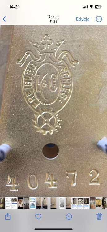

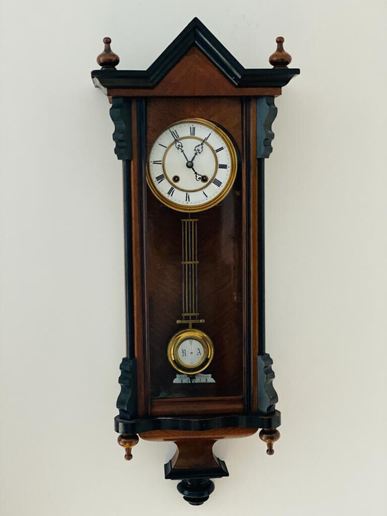

Pojawił się ciekawy mechanizm.... Kappela:
342920768_597117602479702_1987213902161687996_n.thumb.jpg.2aee0d9dddd714f30d9d78de00940832.jpg
342990435_549324507377028_6133828586592085042_n.thumb.jpg.3258c4107a7effafb0446278f6907ba2.jpg
dwie rzeczy...
1. nie mam pojęcia jak zrozumieć napis na tarczy... co może oznaczać 'szwajcarska gwarancja'. Do tej pory nie spotkałem Kappela (ani nikogo z pozostałej 3-ki) na terenie Szwajcari.
2. Mechanizm ma numer 40472 ... to najniższy 'standardowy' Kappel jaki znam. Wieszak jeszcze borussjowy... A więc jeśli ktoś ma wydruk 'producentów mniejszych' - może sobie wprowadzić odpowiednie zmiany na stronie 69. :)

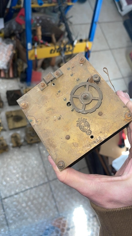

Chyba nie pisałem tu jeszcze o tym... otóż na forum .RU pojawił się.... sprężynowy Kappel 39422. Lekkie zaskoczenie, prawda ? Zwracam uwagę na numer... jakoś dziwnie ciągnie w kierunku opisany przy chodzikach Kappela.
Najwyższa sprężynowa Borussia (mechanizm uznany za wyprodukowany przez Borussię) ma numer 39003.
Na ten moment między 39003 a 39422 nic nie mam. Ale jestem prawie pewien, że po drodze będą tylko sprężynowce.
Kolejna pozycja do aktualizacji w opracowaniu.
Teraz nasuwa się pytanie czy nie zaskoczy nas podobny mechanizm z sygnaturą Carla Bohma ?
Photo za zgodą właściciela...
Edytowane przez Yahagi

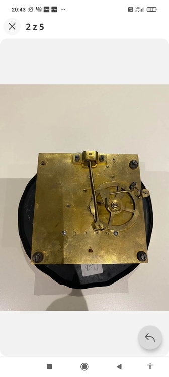

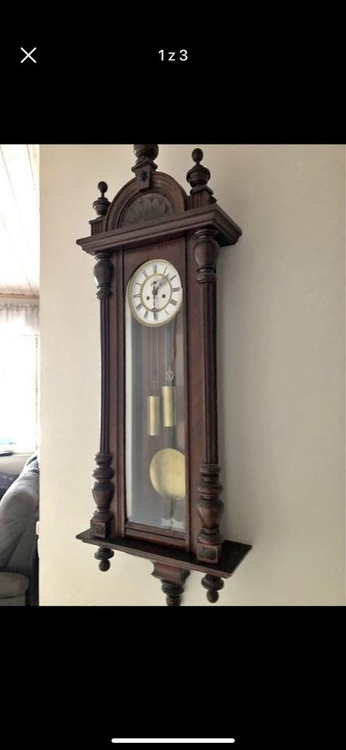

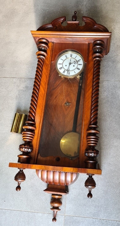

Taki zegar się pokazał... Skrzynia wtórna, ale cała reszta tak jak trzeba.
Mechanizm 8321 (?). Zegar chyba trochę koryguje moment, gdy pojawiły wskazówki 2a, 2b. Ale wprowadza też trochę zamieszania, bo wzór nr 1 jest jeszcze na 9320. Może przez pewien czas pojawiały się 2 wzory?
