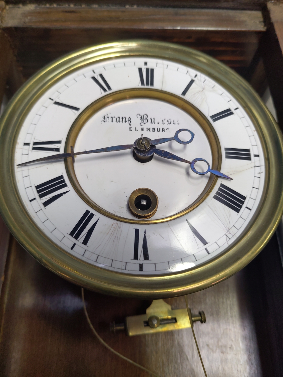

Do kogo się zwrócić w sprawie renowacji tej tarczy?
Nikt Ci tego nie zrobi. Nie ma ubytków do uzupełnienia, pajęczynki można delikatnie wyczyścić z brudu. Szansa na dobranie pierścienia do miniaturki jest znikoma.
Pęknięć nie zlikwidujesz niestety, ale można je zrobić mniej widocznymi.
Możesz umyć dobrze tarczę (po rozebraniu) pod ciepła wodą z płynem do mycia naczyń (szczoteczką soniczną np), wyczyścić benzyną ekstrakcyjną (na patyczku do czyszczenia uszu) lub apteczną -bardziej lotna lepiej penetruje ...
Potem trzeba eksperymentować. Ja uzyskiwałem dobre rezultaty stosując kilka rodzajów odplamiaczy do prania w płynie - do różnych rodzajów plam. Nakładasz pędzelkiem korekcyjnym wzdłuż pęknięcia i zostawiasz do godziny , wycierasz i ponawiasz z następnym. Polega to na odbarwieniu brudu i kurzu, który przez lata został wciśnięty do szczeliny. Na koniec możesz, po w wysuszeniu uszczelnić pęknięcie, zamykając je bezbarwnym lakierem akrylowym (mocno rozwodnionym ) po czym po raz kolejny wytrzeć resztki z powierzchni i wysuszyć do sucha.
Ja jadnak wychodzę z założenia, że pęknięcia na tarczy to jak zmarszczki na twarzy, więc te delikatne mi nie przeszkadzają. Czasami dodają wyrazu całości zegara i swoistego blasku ;) .
Ps. ramkę może spróbować wyprowadzić metaloplastyk, lub złotnik, ale tylko znajomy. Bo to gra nie warta świeczki dla rzemieślnika. A minimalny ślad i tak zostanie.

Dziękuję za odpowiedzi, choć myślałem że na to jest konkretna metoda.
No nic, trzeba będzie coś z tym zrobić.
Bardzo dobrze wygląda.
Nic bym nie ruszał bo można coś popsuć.

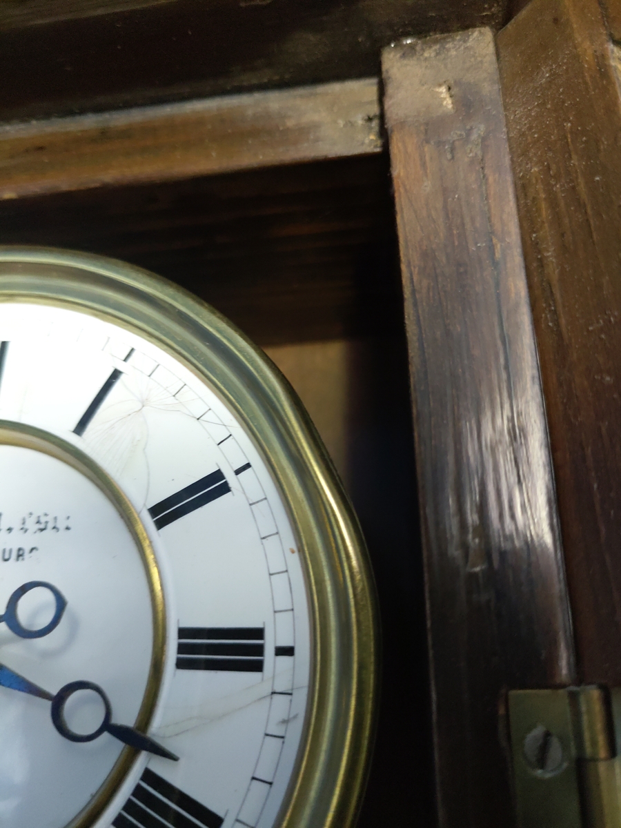

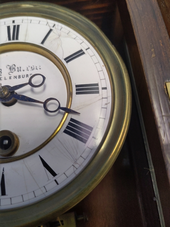

Czy te rysy można jakoś usunąć, użyć jakiejś pasty + polerka?
Napisano (edytowane)
Myślę, że pewnie parę dni musisz poczekać na odpowiedź, bo większość jest teraz na spotkaniu w Srebrnej Górze.
Ja nie próbowałem czegoś takiego, więc się nie wypowiem.  Jedyne co bym polecił, to oczyszczanie rysy. Myślę, że efekt będzie naprawdę bardzo dobry. A o tym czyszczeniu już było, nieco wcześniej napisane.
PS... myślę, że jak już, to spróbowałbym, wypełnić rysę, bezbarwnym akrylem. Ale to pod mocnym szkłem powiększającym i z nie trzęsącą się ręką.
Edytowane przez PM1122
Rysę napewno wyczyszczę, a technikę akrylu muszę zgłębić. Dzięki.
