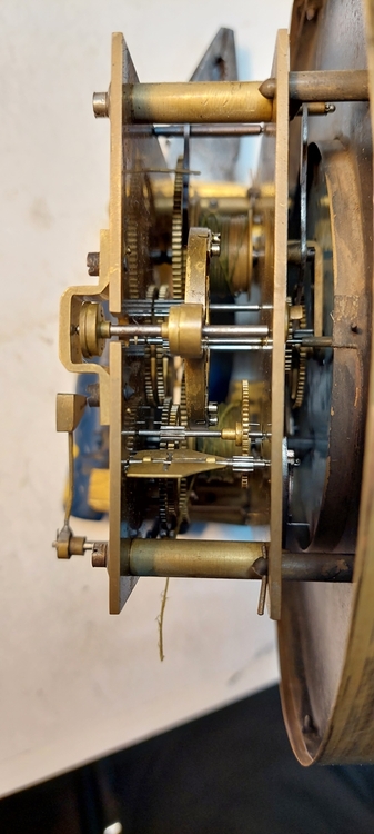

Identyfikacja zegara
Opublikowano
Fortes fortuna adiuvat. ;)
Opublikowano (edytowane)

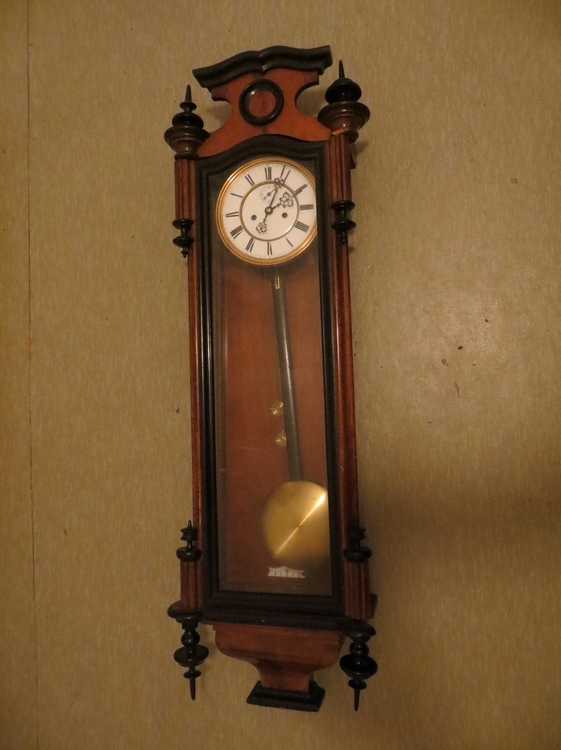

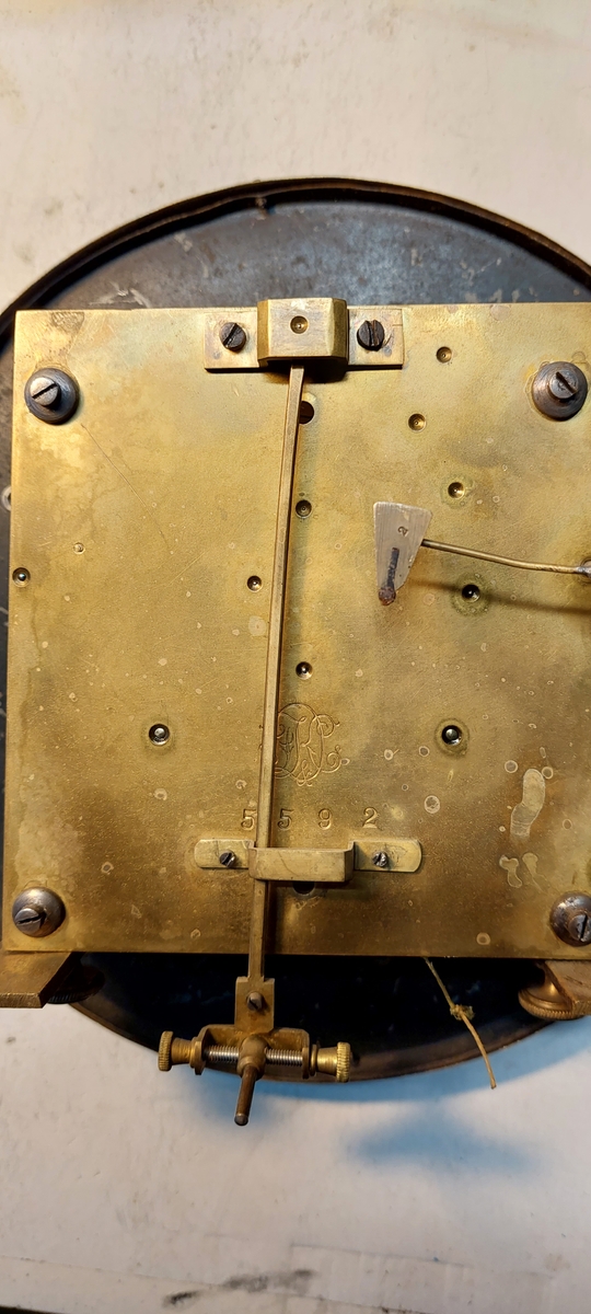

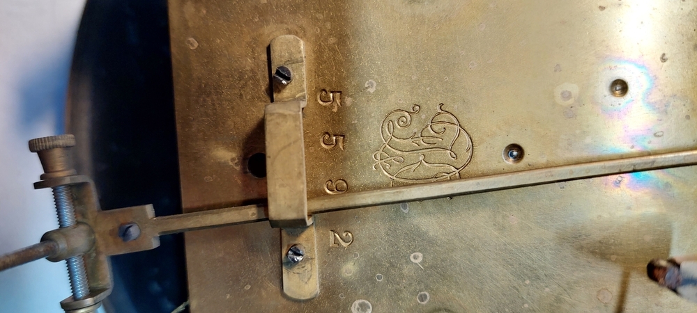

50 minut temu, Szeryf.cezar napisał(-a):
Fortuna?Z Freiburga?W Mikrolisku nie ma takiej sygnatury.Jaki mniej wiecej rok?
 Aaaa ... sygnatura .
Czy Twój nie pochodzi czasem ze skandynawi ?
A pozatym , fajnie by było , gdybyś pokazał cały zegar - nawet jeśli skrzynia w kiepskim stanie ...... nie chcę się wypowiadać , tylko po kilku szczegółach .
Edytowane przez PM1122
To jest bardzo dobre pytanie... skąd zegar pochodzi...???
Mikrolisk nie wie wszystkiego... :) a my tu - to co innego :)
(nie bardzo mi wypada promować własne opracowanie....)
A rok będzie +/- 1881
Koniecznie pokaż zegar w skrzyni... i obejrzyj proszę plecy zegara, zwłaszcza ich dół, czy czegoś ciekawego tam nie ma.
Z tych zdjęć, które pokazałeś - 'wszystko zgodne ze sztuką'...
Edytowane przez Yahagi
Opublikowano

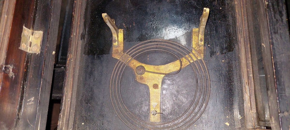

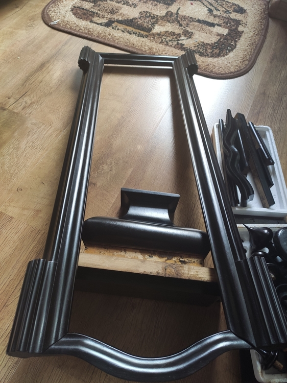

Skrzynia narazie na etapie odrobaczania.Chyba nie bede jej czyscil z tego czarnego lakieru.Troche wzmocnie i zostawie.Przesle foty jak tylko skoncze.Dziekuje i pozdrawiam.
Ja bym spróbował , gdzieś na boczku , czy dole , lub wewnątrz koło gongu , czyli , na niewielkim i niewidocznym miejscu . Zmywacz w postaci żelu ,,spieni" tylko wierzchnią warstwę , a politury nie ruszy . Może ukazać się całkiem piękna powłoka .  Nierzadko ktoś pomalował , bo zobaczył jakieś przetarcia czy spękania , parę otworków i uznał , że jak ,,pomaluje " to będzie ,, piękny "
Pewnie masz jakieś zdjęcie jeszcze przed odrobaczaniem ... dawaj !

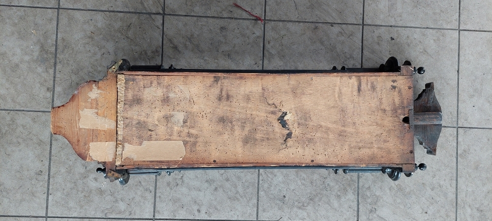

Opublikowano
Plecy sa z licznymi dziurkami,w dole jakas wzmacniajaca listewka.Dzisiaj nie dam rady bo siedzi w worku spryskana plynem.Moze przesle jutro.Obiecuje ze wysle w najblizyszym czasie.Kupilem go gdyz mimo slabego stanu skrzyni wygladal caly na oryginalny,bez brakow i grzebania.Nie moge tez sie oprzec gdy widze taki stary w dodatku nietypowy,nieznany model.Dzieki za zainteresowanie.
Opublikowano
O właśnie ! :)  ..... to lubię !
Bo często takie oryginalne , po prostu przepadają , bo są trochę zaniedbane i ktoś uważa , że nie ma sensu go ratować .
A sądzę , że Twój , to ciekawy zegar , więc trzeba się mu przyjrzeć dokładniej . By nie pisać  - ,, że to chyba ten , a może tamten "- jeśli jest możliwość dokładniejszej identyfikacji .

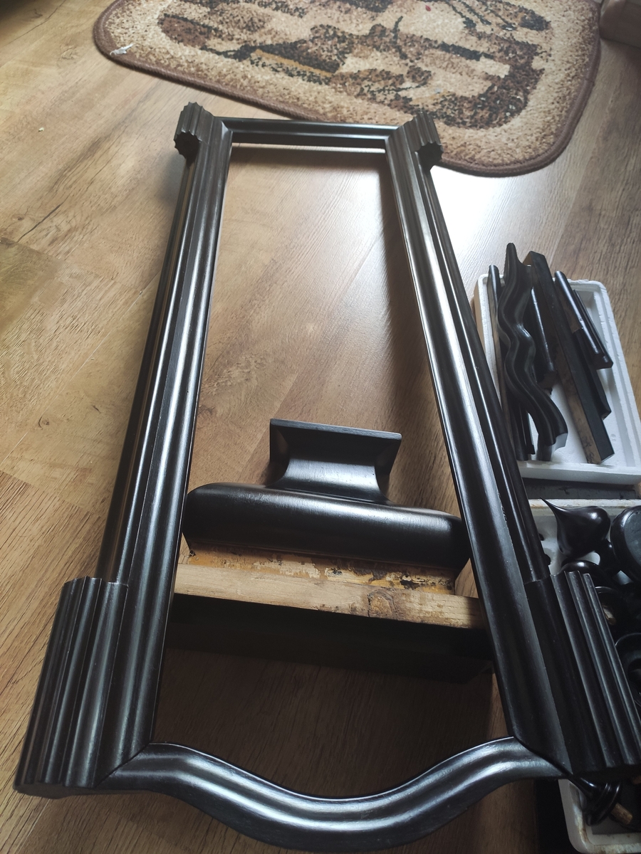

Opublikowano

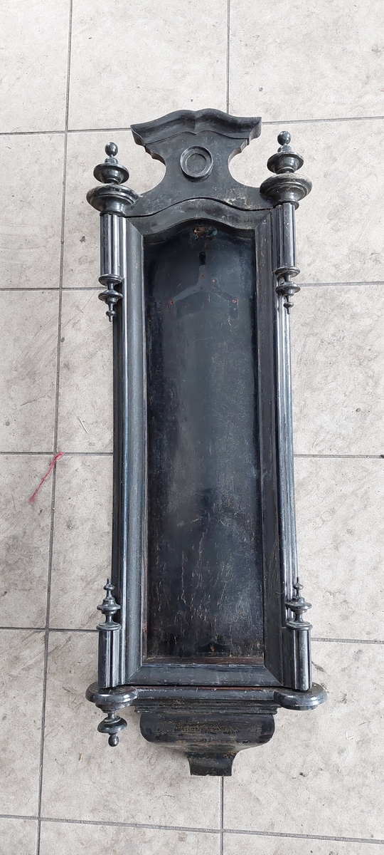

Wiem ze czarna to lipa,ale robilem kiedys przy bialej i przysiegalem ze nigdy wiecej.Zalaczam foty.Do skrzyni sa brakujace na zdjeciu sterczynki i dol brody.Pozdro.
Pochodzenia niestety nie znam
Opublikowano
30 minut temu, Szeryf.cezar napisał(-a):
Lipa? Że czarna??
No przepraszam. Rozbierałam w drobno i politurowałam na czarno, bo cudna taka właśnie jest. Tak, tak.. 😁
Widać , że skrzynia z Freiburga ...... i chyba takie kolory były , jak w tym Beckerze.

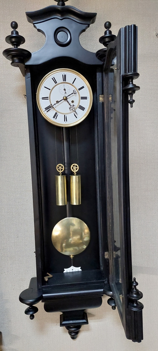

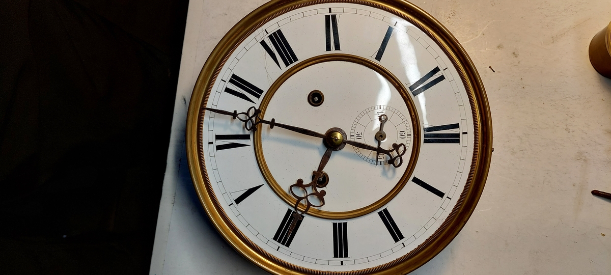

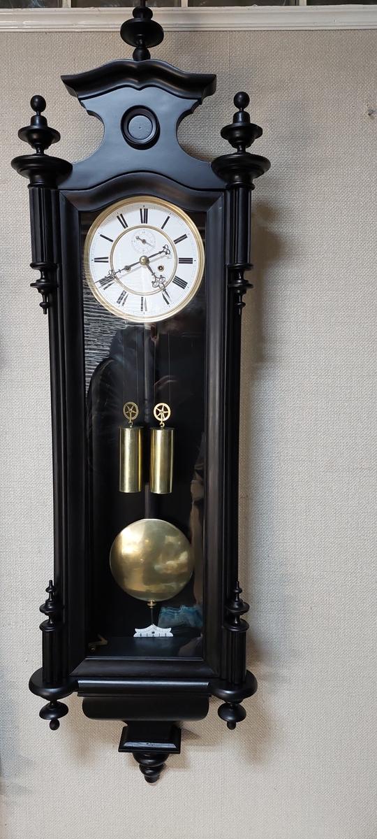

Opublikowano

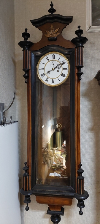

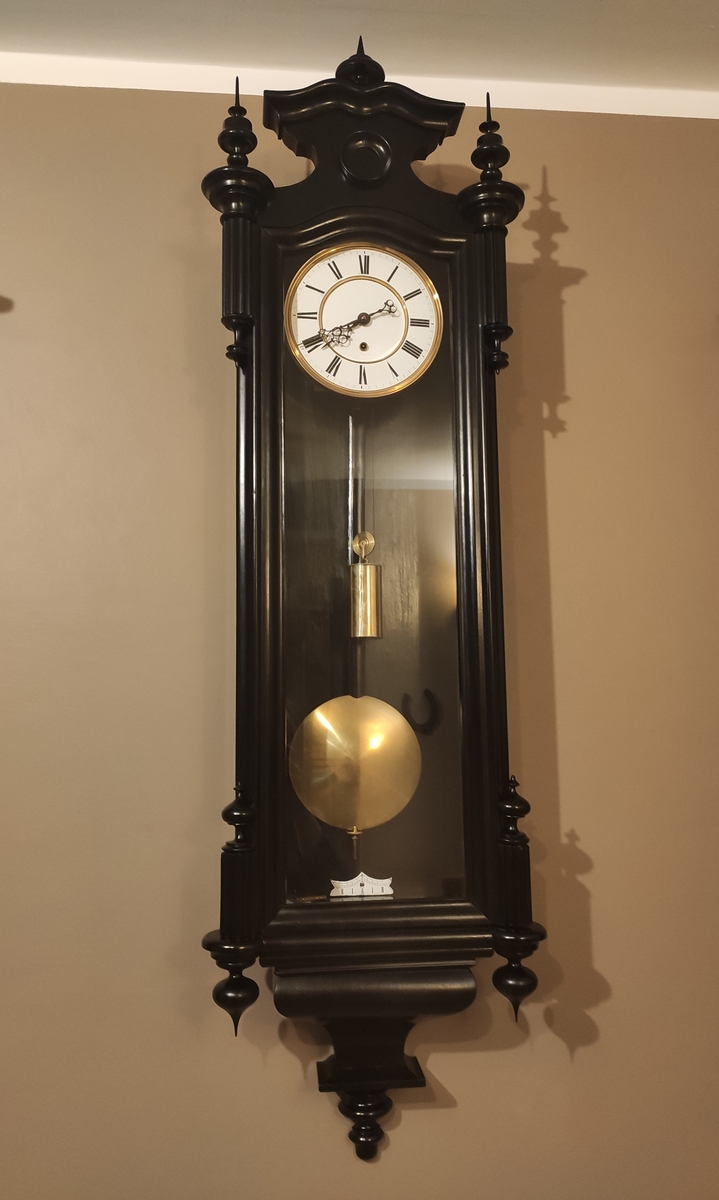

Zostawilem go jednak czarnego.Wszystko w oryginale,nawet linek (jelita) nie wymienialem.Czy to pewne ze to Fortuna.Ja na sygnaturze widze K I D.
Aaa,okazalo sie ze mam w takiej skrzyni Concordie.
Dla mnie bomba 😊. Ten wzór skrzyni najlepiej wygląda własnie w czerni. Moim zdaniem 😊😁✌️.
Linki zostały oryginalne? Hmm.. trochę bym się obawiała zerwania wag.
Edytowane przez Yodek
Opublikowano

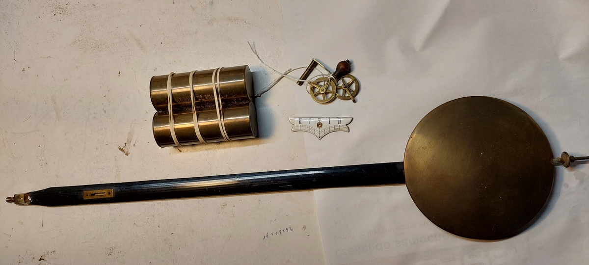

Tez sie troche zastanawialem,ale wygladaly bardzo dobrze.Gdzies slyszalem ze mozna je czyms przesmarowac.Po okresie prob zegar wylacze z niskim polozeniem wag(na wrazie czego).Pozdro.
blad:na w razie czego
Godzinę temu, Szeryf.cezar napisał(-a):
Jeśli zostawiłeś stare jelitówki ( bo jeszcze dobre ) , to lepiej nakręcaj minimum - tak , na dwa dni.
Bo wiesz, jak się zerwie, to nieduża wysokość, to mały huk i duża szansa, że waga się nie uszkodzi i szyba ocaleje.
PS.., muszę przyznać, że ładnie wygląda.
Aa, no i jak widać, są bloczki pięcioramienne !
