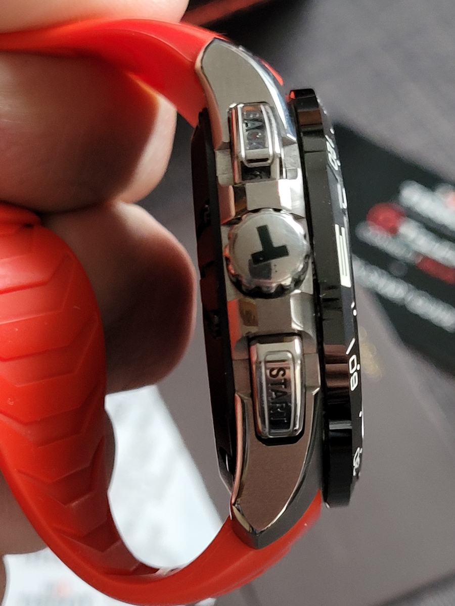

Witam serdecznie,
Mam do sprzedania zegarek Tissot T-Touch Connect Solar. Jest na gwarancji (dowód zakupu z 30.09.2021 - paragon z Kruka). W pełni sprawny. Na jednym ładowaniu przy normalnym użytkowaniu, spokojnie działa ok. pół roku. Koperta tytanowa z widocznymi na zdjęciach skazami w wyniku codziennego noszenia (8/10). Cena 2500 zł do negocjacji. Najchętniej odbiór osobisty. Mogę też wysłać zegarek, po wcześniejszym omówieniu dostawy.
Szczegóły na temat samego zegarka na stronie Tissot https://www.tissotwatches.com/pl-pl/landing/page/ttouch
Edytowane przez piteks
IWC
Zegarek sprzedany. Temat do kosza
IWC
