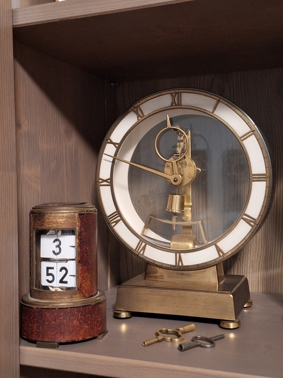

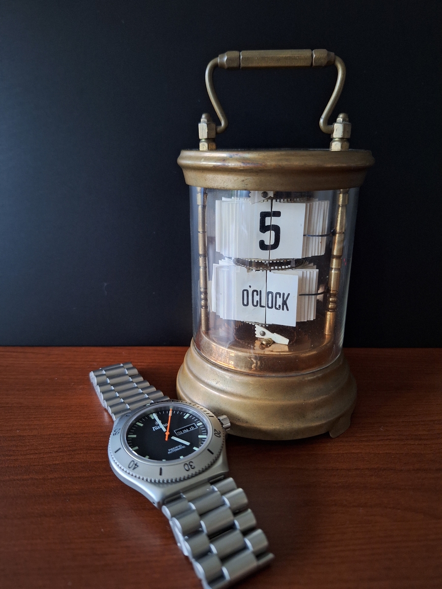

Dziś stałem się szczęśliwym posiadaczem dość rzadkiego zegara na polskim rynku - Plato Chronos Clock. Urządzenie to należy do zegarów cyfrowych klapkowych (flip).
Zegar wykonany został w 1904 r., o czym zaświadcza data produkcji pokazana na specjalnej wykładce górnego dekla.

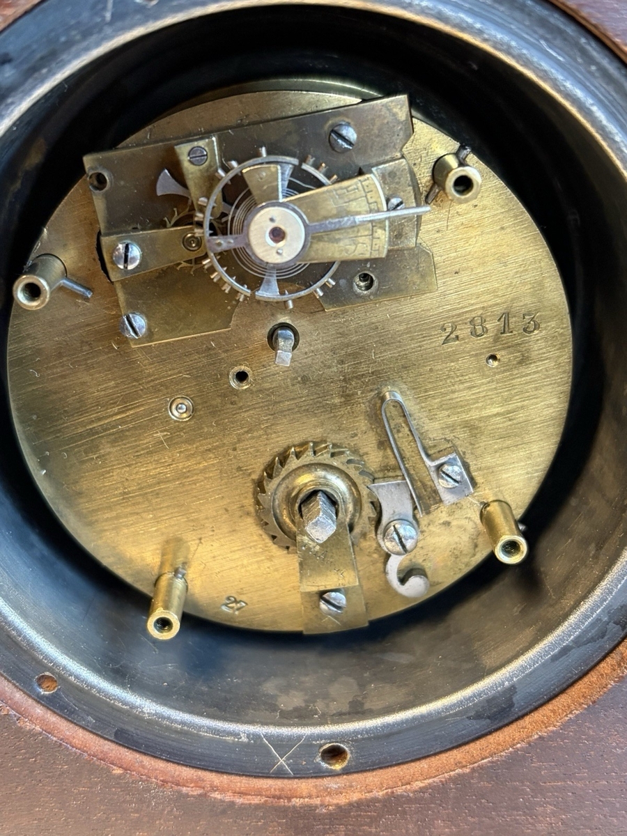

Mechanizm jest w bardzo dobrym stanie i wygląda na w pełni oryginalny.
Jedyny problem dotyczy wyłamanych palców obu łapek trzymających kartki z liczbami.
Proszę o pomoc w znalezieniu informacji, gdzie można kupić takie łapki ewentualnie może ktoś z państwa takowe posiada na zbyciu lub wie o osobie, która mogłaby je dorobić?
Te 2 drobiazgi brakują do pełni szczęścia 😀
Pozdrawiam, Martix.
W nawiązaniu do informacji o dacie produkcji, załączam zdjęcie wyklejki dekla z odbitą datą 22 AUG 1904.
Dorzucam też wyraźną fotkę wyciśniętego w górnym deklu loga EVER READY CHRONOS CLOCK.
Dodatkowe pytanie do forumowiczów: czy ktoś zna zegarmistrza, który zajmuje się takimi cudami
Mój zaufany specjalista godziniarz powiedział mi, że na żywo takiego jeszcze nie widział, a jedynie pamięta coś z Liceum Zegarmistrzowskiego o takich mechanizmach 😀

Po dokładnym obejrzeniu mechanizmu stwierdziłem, że oprócz czyszczenia i oliwienia trzeba dorobić 4 listki z cyframi, bo mają ułamane jedne występy i wypadają. Trzeba też poprawić mocowanie przekładni magazynków listków i dorobić nową sprężynę trzymającą listki. Jeden z jej kolców się odłamał - chyba był wlutowany wcześniej.
Tak więc najlepiej, gdyby zegar trafił do specjalisty. Ma wiedzę i narzędzia.
Najważniejsze, że główny mechanizm napędowy jest oryginalny, sprawny i dokładny. Odchyłka chodu < 1 min/d.

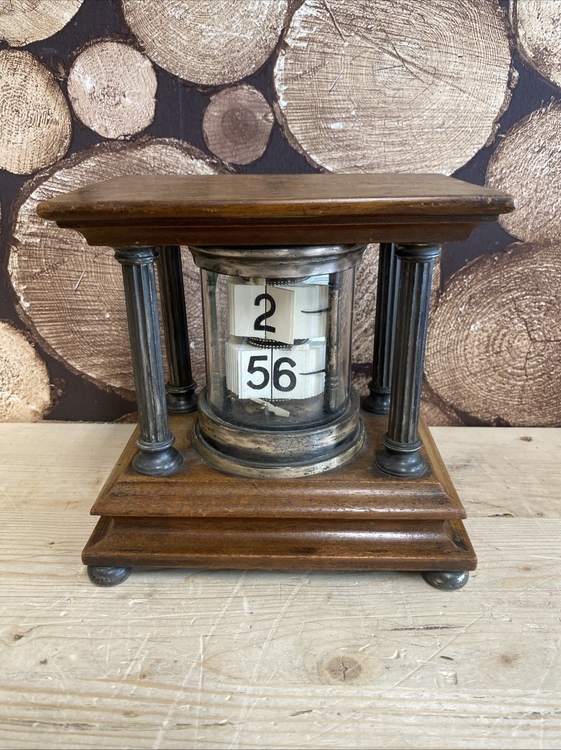

Mój jest zdecydowanie mniej zjawiskowy. To już niemiecka produkcja.
Edytowane przez Hecke
Ja bym powiedział, że jest zjawiskowy inaczej 😂
Jest dużo późniejszy od mojego (chyba lata 40-te i Deutsche Reich), ale też ma dobrą cenę (> 2k PLN na eBay). I chyba jest jednak rzadszy na polskim rynku od klasycznego kolegi 😀
