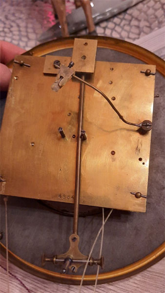

Witam, czy  ktoś pomoże mi zidentyfikować producenta tego zegara na podstawie tych dwóch  zdjęć?
A jak wygląda wieszak z gongiem?
To Lenzkirch o bardzo 'bogatej' historii. Mechanizm z tego okresu wyglada tak:
Tu zmienione wszystko. Wieszak od GBeckera z lat1890 - tych. Zakładam, że skrzynia też, chociaż takich tralek na drzwiczkach jeszcze chyba nie widziałem. Tarcza wagi/wahadło/bloczki - pochodzą od jakiegoś wiedeńca / cieszyńca. Górne okucie wahadła -też jest raczej samoróbką.
W płycie mechanizmu autorsko wywiercone/frezowane otwory pod wieszak wiedeński. Ale tu jak widać nie są one wykorzystane. Wskazówki są niewyraźne, ale to raczej nie pochodzą z jednego kompletu.
Taka tam moja opinia
Potwierdzam Twoją opinię. Zegarów tu jest wiele, począwszy od 1865 roku, aż po przełom XIX wieku...
Podobne modele skrzyń GB dotrwały do 1912 roku.

4 godziny temu, Yahagi napisał(-a):
Czyli byłby to kompletny składak? Na pierwszy rzut oka jakoś to wszystko do siebie pasuje,ale to widziane okiem laika...miłośnika,ale jednak laika
Tarcza /wahadło / wagi są jakby z jednego zestawu... chyba dlatego tworzy to wrażenie całości. Ktoś się przy tym mocno (w pozytywnym znaczeniu słowa) napracował.
Ciekawe są te otwory pod wieszak wiedeński... i przesunięty ogranicznik ruchu wahadła. Aż się na język ciśnie pytanie: 'dlaczego tak?'
Czyli mechanizm Lenzkircha po przeróbkach w niewiadomym celu.Według dostępnych tabel- numer fabryczny wskazywałby na rok 1865. Wiele biedactwo wycierpiało eksperymentów...🤔.     Kłaniam się nisko podziwiając wiedzę i dziękuję za szczegółową analizę 🙂
Edytowane przez Markope
Myślę, że otwory do wieszaka zostały wypiłowane
w celu dopasowania do skrzyni wiedeńskiej.
Być może tej, z której pochodzi komplet - wahadło, wagi i tarcza.
Coś po drodze nie pasowało i wylądował w skrzyni GB.
Tak bym to sobie tłumaczył...
Pozdrawiam Jacek
"Na żadnym zegarze nie znajdziesz wskazówek do życia"
Wielce prawdopodobne, udało się komuś to złożyć w całość i do tego zachować prawidłowy chód. Taki trochę Frankenstein, ale żyje 😁
