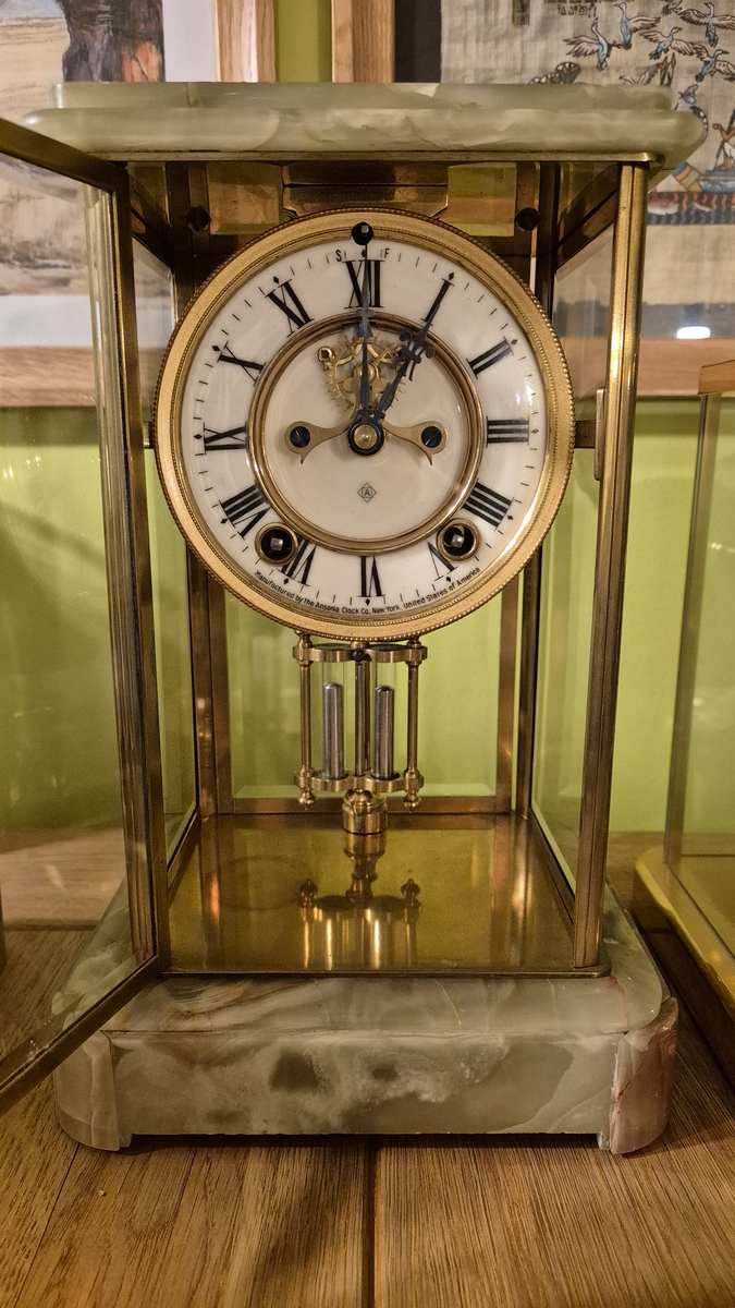

Pod koniec zeszłego roku kupiłem Ansonie w bardzo dobrym stanie wizualnym. Zegar nakręca się, chodzi, ale ma problem z wybijaniem pełnych godzin.
Jak wygląda problem?
Połówki wybija normalnie, natomiast nie wybija pełnych godzin podczas zwykłej pracy. Czemu wspimnam o zwykej pracy? Otóż jeśli sam kręcę wskazówką minutową, mechanizm gonga aktywuje się 10 minut do pełnej godziny, ale po chwili przestaje pracować. Gdy szybko po aktywacji  ruszę wskazówkę w przód o 10 minut, na pełną godzinę - mechanizm wybije prawidłowo ilość uderzeń. Jeśli nie zrobię tego szybkiego ruchu i wskazówka będzie poruszać się dalej w swoim tempie, dochodząc do pełnej godziny bicia gonga nie będzie.
O co tu chodzi?

Trzeba by zobaczyć co to za mechanizm, nic nie widać.
Grzebień nie opada, dźwignia włączająca  ma za mały wznios, dynamiczny ruch wskazówki załatwia problem.

Potrzebne zdjęcia, a może nawet filmik, jak to działa i może dostrzeżemy przyczynę

Załączam film, na którym raz bije, raz nie. Podczas normalnej pracy nie bije pełnych nigdy, połówki zawsze.
>>> FILM <<<

Przyczyn może być kilka - np. jak szybko kręcisz wskazówką , to dźwigienka jest lekko podbita nieco wyżej i wyzwala bicie , a gdy normalnie chodzi , to o ułamek milimetra za mało się unosi i nie zwalnia zaczepu. ... ale to tylko przykład.
Myślę , że potrzebny serwis - pewnie coś za ciężko chodzi, albo wytarło się , bo gorsza jakość materiału.  Może wystarczy kapka oleju w odpowiedni czop, a może czyszczenie i wypolerowanie czopów i innych elementów.

Widziałem filmik... ten mechanizm do całkowitego rozebrania i czyszczenia. Mnie się nie podobają dwa szegóły.. Bęben i jedna z dżwigni..

 Czy ten bęben jest dzielony, bo tak jakby był zbyt blisko płyty.
 a dxwignia to ta która się opiera o płytę.. zresztą.. bez fotki nie dam rady uściślic...

Napisałem trochę - ale nie wiem , czy jasno , logicznie , z sensem , itd .
Otworzyło mi ten filmik i to nawet wiele razy.  Mogłem się przyjrzeć dość dokładnie . Szkoda , że niema drugiego filmiku , na tylną płytę - na te dźwigienki - byłby bardzo pomocny.
Ale po tym filmiku , uważam , że kiedyś mechanizm został źle złożony . Może na początku wybijał godziny i tylko czasami zdarzało mu się nie zabimbać jakiejś godziny.
Otóż , patrząc między płytami werku , jest kółko z kołeczkiem na boku. Ono jest zatrzymywane przez dźwigienkę blokującą. Na 10 minut przed biciem godzin , oraz półgodzin , ta dźwignia unosi się zwalniając ten kołeczek - czyli przygotowuje się do bicia. Wówczas kółko obraca się - ale tylko i dosłownie o dwa ząbki. TO ZA MAŁO !  Powinno wykonać około 1/4 obrotu , a nawet 1/2 obrotu i wówczas , zupełnie inny element je zatrzymuje. A ta dźwigienka blokująca , nadal powinna być uniesiona.  Tymczasem , jak wolniutko kręcisz wskazówkami , kółko z kołeczkiem , nie zatrzymuje się po kilku ząbkach , tylko kręci się dalej  ( przelatuje, ten moment pauzy )  dźwignia wówczas opada i zatrzymuje kółko z kołeczkiem. Ono wykonuje , cały jeden obrót .  Jak zauważyłem , to uderzenie w gong , następuje co drugi obrót tego koła . A więc, sekcja bicia godzin , ominęła punkt pauzy ( czyli 1/4 do 1/2 obrotu )  i zatrzymała się po całym obrocie na dźwigni - czyli , w złym miejscu - jakby już wykonała bicie godzin.
Szkoda , że nie ma filmu ukierunkowanego na dźwignie z tyłu mechanizmu .  Bo nie rozumiem , dlaczego ta dźwignia opada . Gdyż ona powinna być uniesiona tak , jak to ma miejsce , gdy szybciej kręcisz wskazówką .  Uniesiona , uwalnia się grzebień i on przeskakuje na określone miejsce . A tu , to się nie dzieje. Widzę z boku zabierak ( kółeczko z trzema kołkami ) które przesuwają grzebień - może coś tu nie gra - ale z takiego bocznego ujęcia , to nic nie widzę i nie mogę ocenić.

https://youtube.com/shorts/Sc2nGrrzlbM?si=Cb6Rg_XtUvn9ZI2q
Wstawiam kolejny film, tylna płyta. Nie mam doświadczenia z zegarami, ale wiem jak niczego nie zepsuć rozbierając mechanizm. Jeśli tylko będę wiedział co konkretnie trzeba zrobić, to powinienem sobie poradzić. Wątpię jednak żebym sam doszedł do tego gdzie leży problem, chyba, że podczas rozbiórki coś się okaże w miarę oczywiste.

Oglądając drugi filmik widzę , że kółko zabierakowe dziwnie chodzi . Raz , prawidłowo się ustawia i grzebień ma możliwość przelecieć na właściwą godzinę . A innym razem , to kołeczek zabieraka , ustawia się przed pierwszym ząbkiem , co w efekcie uniemożliwia grzebieniowi przelot na godzinę wybijania.
Myślę , że najprościej będzie sprawdzić   - czy dodanie kapki oleju , na łożyska ośki kółka zabierakowego , coś zmieni . Myślę o oleju WD-40 . ... najlepiej napsikać trochę do jakiejś nakrętki po napoju i wykałaczką ( czy czymś podobnym )  nanieść na jeden i drugi czop . Ten olej jest rzadki , penetrujący , więc trochę przeczyści łożysko i da niezły poślizg.  Jak zacznie działać , to będzie znaczyło , że zegar faktycznie wymaga czyszczenia . Jeśli nie , to będzie znaczyło , że mechanizm nie został prawidłowo złożony - czyli , to co pisałem we wcześniejszej odpowiedzi .
PS ... olej WD-40 nie jest olejem do zegarów . Użyć go tylko w celu sprawdzenia i testu działania tej osi. Później należy użyć właściwy olej.
