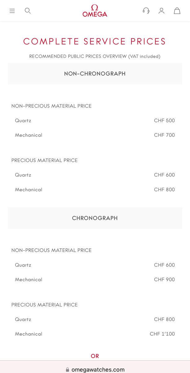

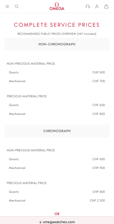

W autoryzowanym serwisie ok. 3300 zł.

Autoryzowany w cenie wymienia wskazówki, koronkę/zawór helowy i robi spa koperty i bransolety.

Ja płacę ciut więcej ale może dlatego, że nie kończę na samym serwisie mechanicznym. Chyba właśnie się cała rzecz z porównywaniem o to rozbija. Porównujemy nieporównywalne. W KS cennik przytoczony dotyczy serwisu mechanicznego, cena w SG obejmuje pełny serwis. Dla przykładu, jak legenda głosi mechanizmy 8500 (sic!) też mają wadę fabryczną i po czasie tracą rezerwę chodu... Pan Leszek odesłał mnie od razu do SG, bo robocizna i koszt części będą wyższe niż cena serwisu w SG. W SG te zużyte części wymieniają w ramach serwisu. Jeżeli powtarzam głupoty, to proszę o wyrozumiałość i korektę.
