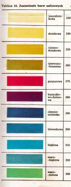

To raz, a dwa, to takie barwy nalotowe (cyfry to temperatury przy których występują):
występują tylko na zwykłej stali niskostopowej (węglowej), barwy nalotowe na stali stopowej odpornej na korozje, z której robione są koperty zegarkowe, są zupełnie inne i dużo mniej atrakcyjne w kolorystyce.
Przyglądając sie tabelce, nietrudno zauważyć, że temperatury występowania poszczególnych barw różnią się od sąsiednich niewiele, dlatego też bardzo ważnym czynnikiem uzyskanie takiej barwy jaką chcemy, jest możliwość otrzymania i utrzymania odpowiedniej temperatury. Kolega kupił ostatnio w internecie, rewelacyjne moim zdaniem, urządzenie przeznaczone do tego celu. Jest to podgrzewany elektrycznie (z termostatem) pojemnik wypełniony czystym rzecznym piaskiem. Elementy położone na piasku lub w niego wciśnięte, są równomiernie ogrzewane (też bardzo ważne), a uzyskanie odpowiedniej temperatury jest bardzo łatwe.
