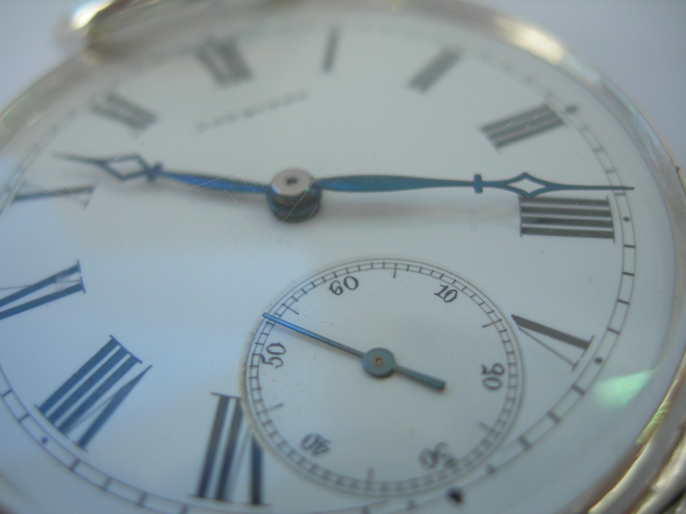

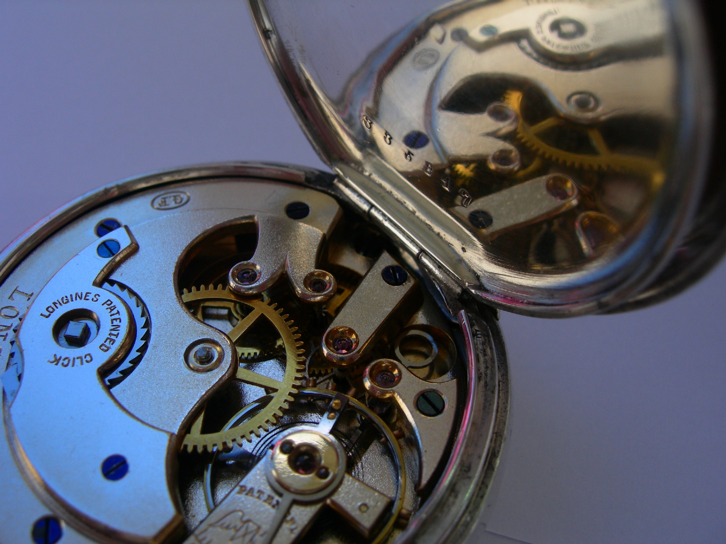

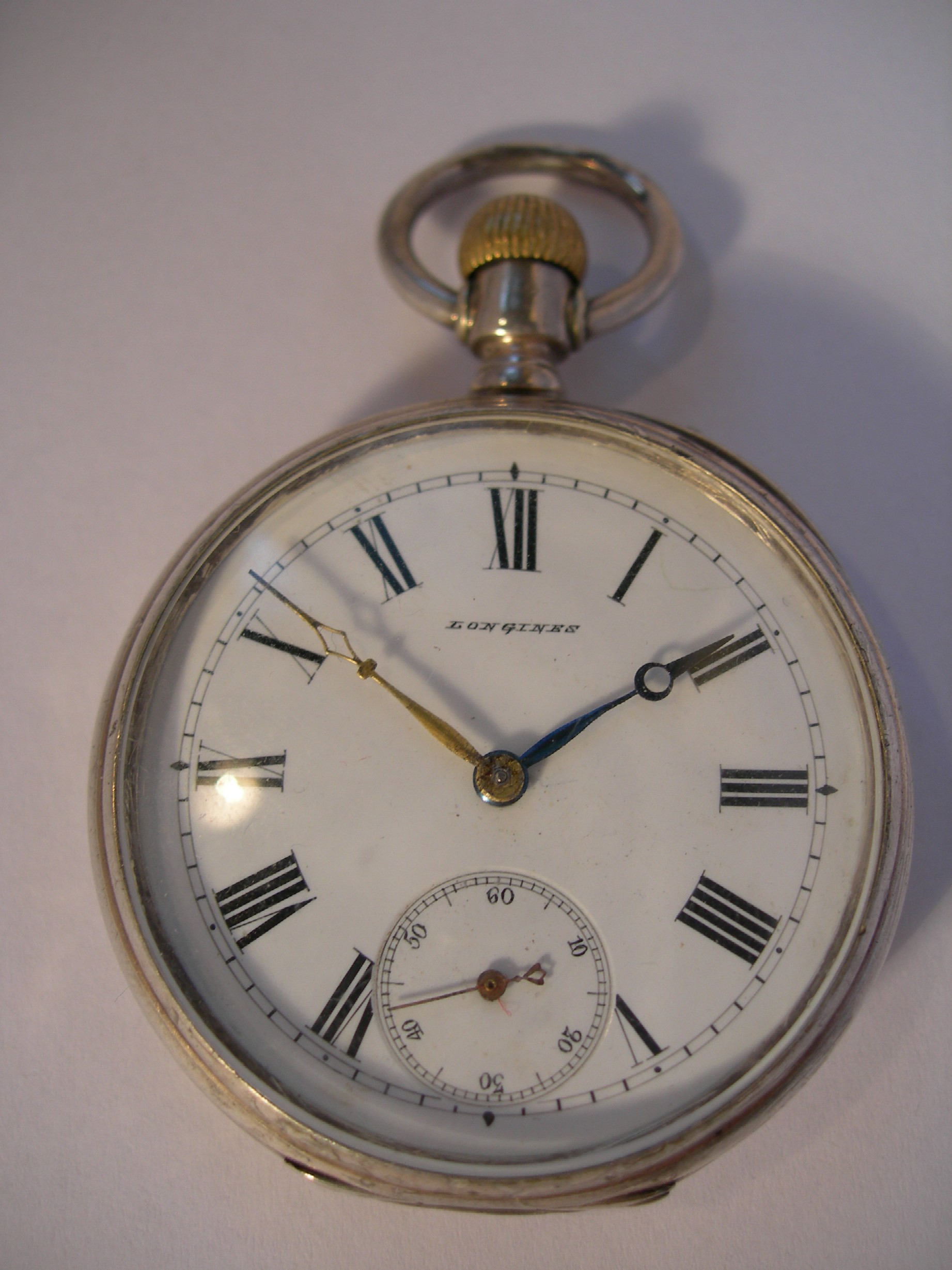

Dostałem o przyjaciela taki zegarek:
dscn1105maly63tk.th.jpg post-110-0-93606100-1330478628.jpg post-110-0-73899900-1330478645.jpg dscn1130maly45rg.th.jpg

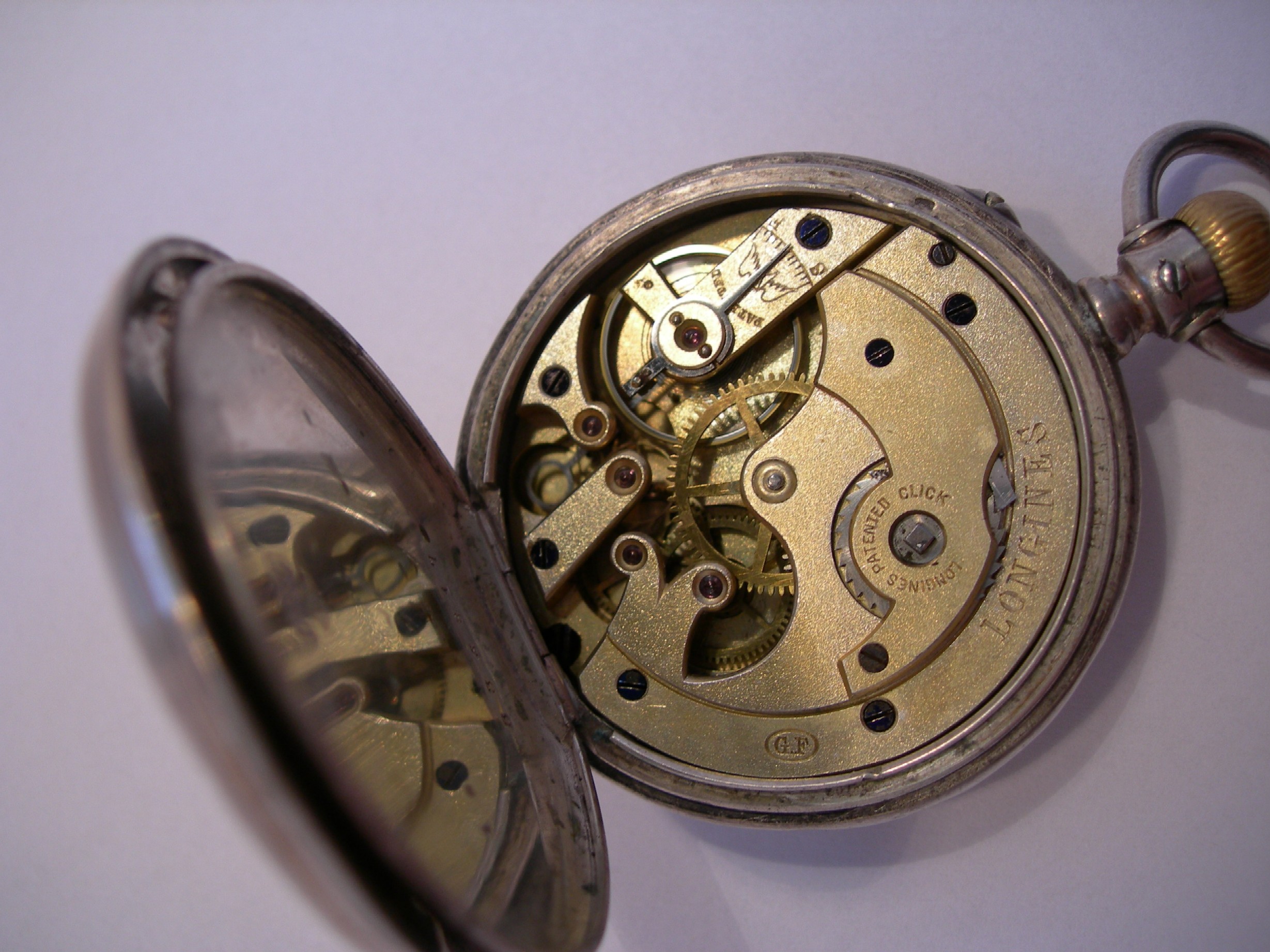

Archiwum Longinesa napisało, że
Serial number 335817
If this is the correct number, this watch is a pocket watch in silver.
It has been invoiced on 20th September 1884 to Messrs. Grosjean, who were our agents in Scandinavia for many years.
It is equipped with a movement calibre 18 L
Obecnie zegarek jest w dobrych rękach :D i wygląda tak:
O rozwoju wydarzeń poinformuję osobnym postem :D

Gość tessio
Marcin, dobrych masz tych przyjaciół :D
Otóż to - pogratulować przyjaciela :D I zegarka oczywiście też, bo piękny :!:
Michał
No no, pogratulować..."obu" :wink: :D

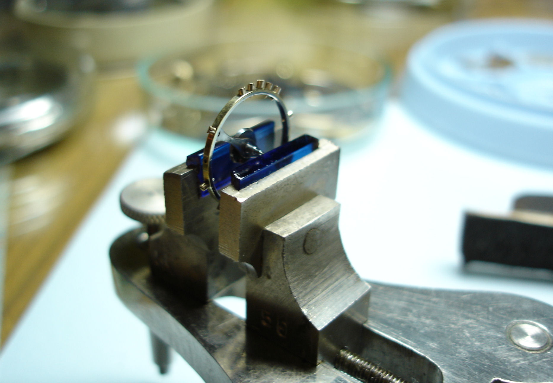

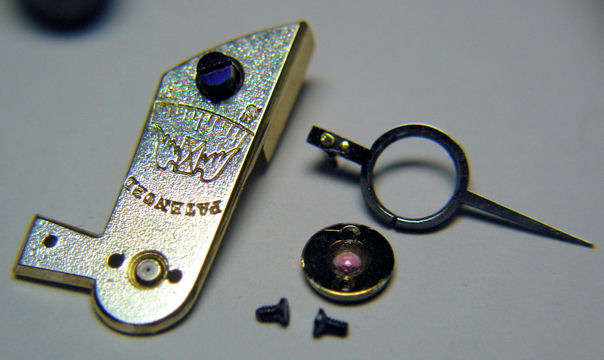

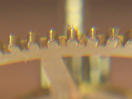

No to ciąg dalszy i cytat z Autora tych zdjęć:
"Te dwie fotki z kołem minutowym pokazują koło po polerowaniu zębów a przed czyszczeniem finalnym.
Po polerowaniu widać resztki kurzu i brudu wszystko to zejdzie podczas końcowego czyszczenia bezpośrednio przed montażem."
PRZED:
PO:
Will keep you updated :)

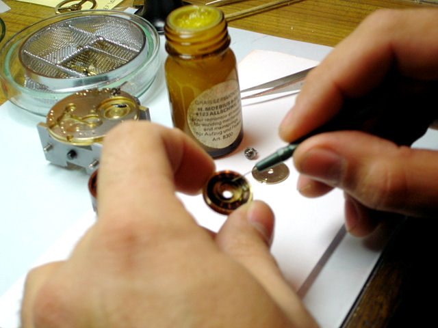

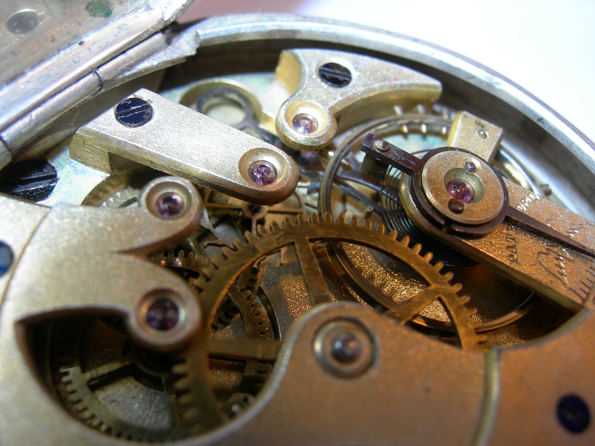

Zgodnie z obietnicą kolejne doniesienia z frontu:
Wstępnie oczyszczone części pakowane są do takiego oto koszyczka/sitka, w którym, cytat "[...] mechanizm będzie czyszczony w ultradźwiękach (czyszczarce ultradźwiękowej) następnie w maszynie ELMA (jest to czyszczarka w której mechanizm wiruje w płynach czyszczących ( 6 różnych ). Na końcu mechanizmy są suszone w gorącym powietrzu. [...]"
Maszyna wygląda tak:
Potem:
post-110-0-51700300-1330479049.jpg post-110-0-61360000-1330479050.jpg post-110-0-09932600-1330479052.jpg post-110-0-52156200-1330479054.jpg post-110-0-55775300-1330479055.jpg dsc028409ot.th.jpg dsc028378tq.th.jpg
Niestety brak mi wiedzy, aby skomentować ten proces posługując się zawodowym słownictwem, nie chcę się wygłupiać, więc ograniczam sie do fotek.
More news to come ...

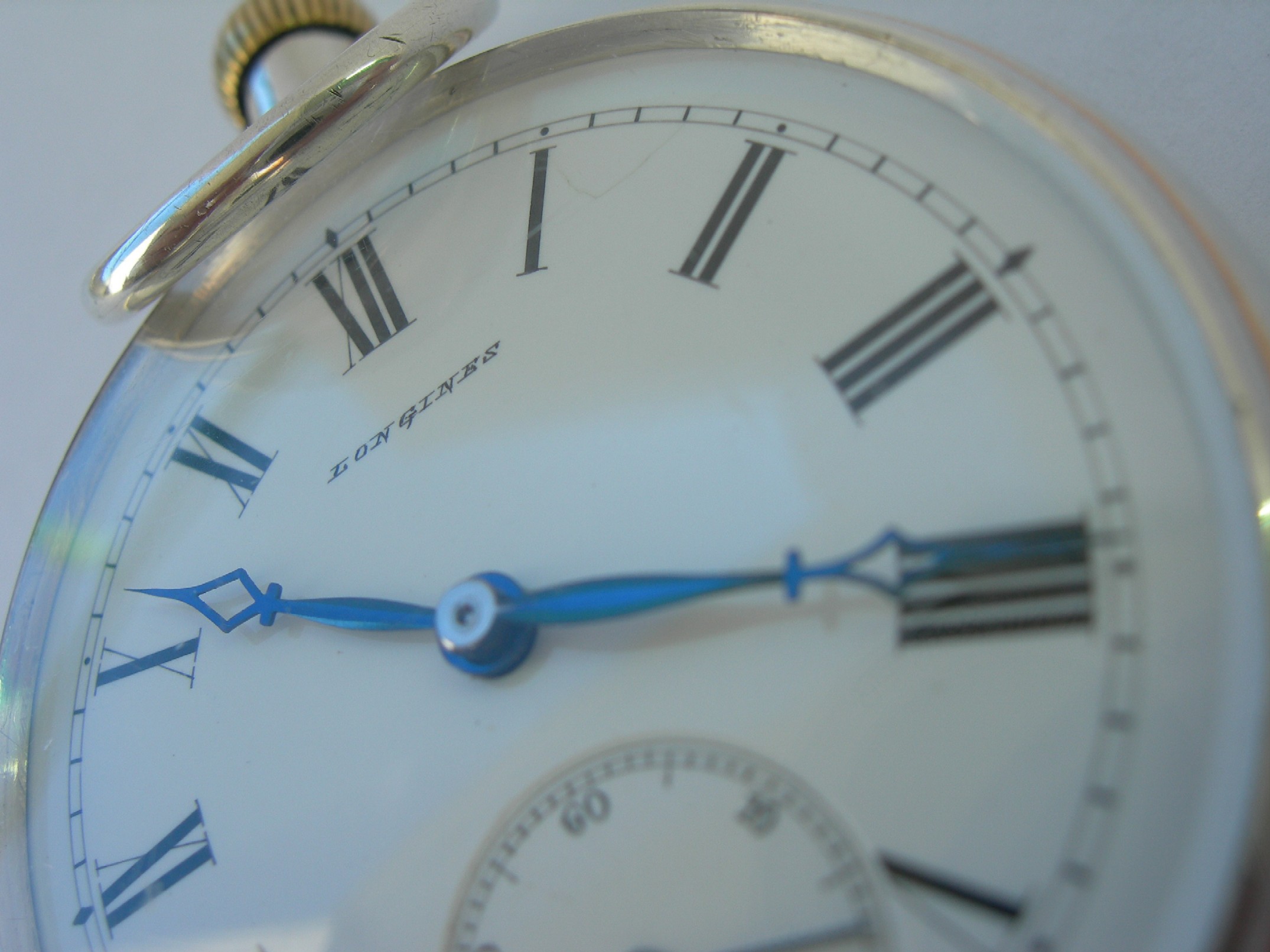

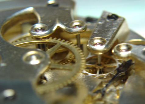

Był pewien problem ze wskazówkami - nie udało się ustalić, jakie wskazówki były w zegarku oryginalnie - breguetowskie czy katedralne.
W końcu stanęło na wskazówkach katedralnych, ale trzeba było je nieco nawiercić wiertłem 0,6 mm, aby pasowały.
Po montażu zegarek jest w trakcie testowania w różnych pozycjach.

Czy powodem założenia wskazówek katedralnych nie były trudności ze znalezieniem 17 mm niebieskiej wskazówki breguetowskiej?
a wstawione wskazówki moim zdaniem świetnie się komponują . zwłaszcza z krojem pisma !
często stosowano też takie
podaj proszę jakie są długości i średnice dziur we wskazówkach?
piotrek
Piękny! Dobrze, że nie założyli wskazówek w stylu Ludwika XV (jak w niektórych współczesnych, np. Lang&Heyne). :wink:

Przyjaciele drodzy, przede wszystkim przepraszam za brak odpowiedzi, ale po pierwsze, byłem na urlopie, przed i po urlopie w pracy siedziałem po kilkanaście godzin i nie bardzo miałem głowę do forum. A w ogóle, to nie wiem dlaczego, ale nie dostałem maila z zawiadomieniem o odpowedziach w tym temacie!! :oops: :oops:
Zegarek jest u mnie, cyka jak wściekły (zdaje się, że dziarski staruszek nadrabia dziesiątki lat biedowania i wyrzeczeń :D ), odchyły dobowe mieszczą się w ramach 10 sek na dobę, słowem, stara się :)
Oto kilka fotek sprzed chwilki - robiłem na balkonie, przy świetle dziennym z moją pociechą skaczącą mi po plecach, więc wybaczcie niedociągnięcia :)
Był rzeczywiście problem ze wskazówkami, ale katedralne pasują moim zdaniem idealnie!!!!!!!
