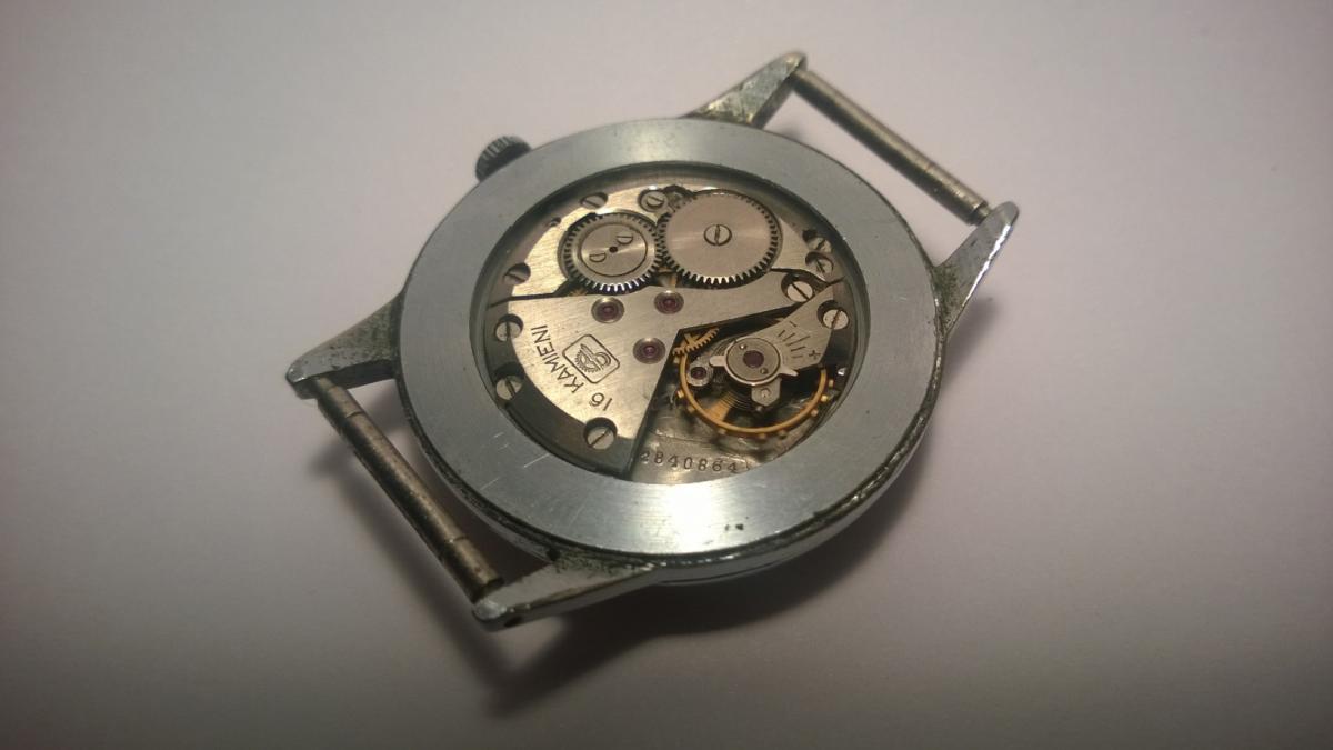

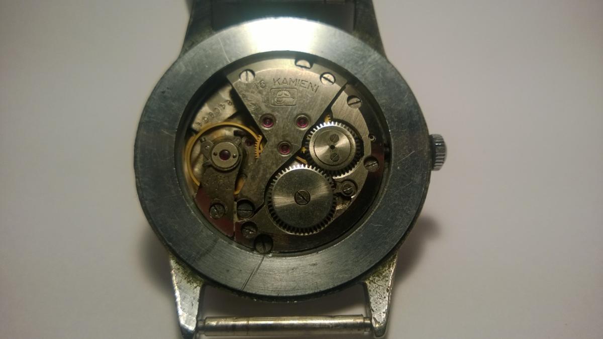

Moja wiedza o Polakach jest raczej ogólna więc prośba o ocenę oryginalności - zegarek wykopany u zegarmistrza od lat tam zalegał więc niekombinowany na potrzeby dzisiejszego allegro  - pytanie czy składak ??? wątpliwości moje budzi minimalny uskok frezowania po obwodzie,jest to mikro mikro ale jest
Od przodu jest to Błonie
Edytowane przez Paweł Bury.
Polski mechanizm z polskim mostkiem o tak wysokim numerze nie jest możliwy.
Może oryginalny padł, a że w bród było mechanizmów radzieckich to ktoś przełożył polski mostek.
Ale niech się wypowiedzą specjaliści.
Edytowane przez spoxx2006
Kupię: ---.
No właśnie tak pomyślałem tylko że tutaj jest jeszcze gładkie koło naciągu bez oznaczeń - ktoś same kółko przełożył i mostek ?

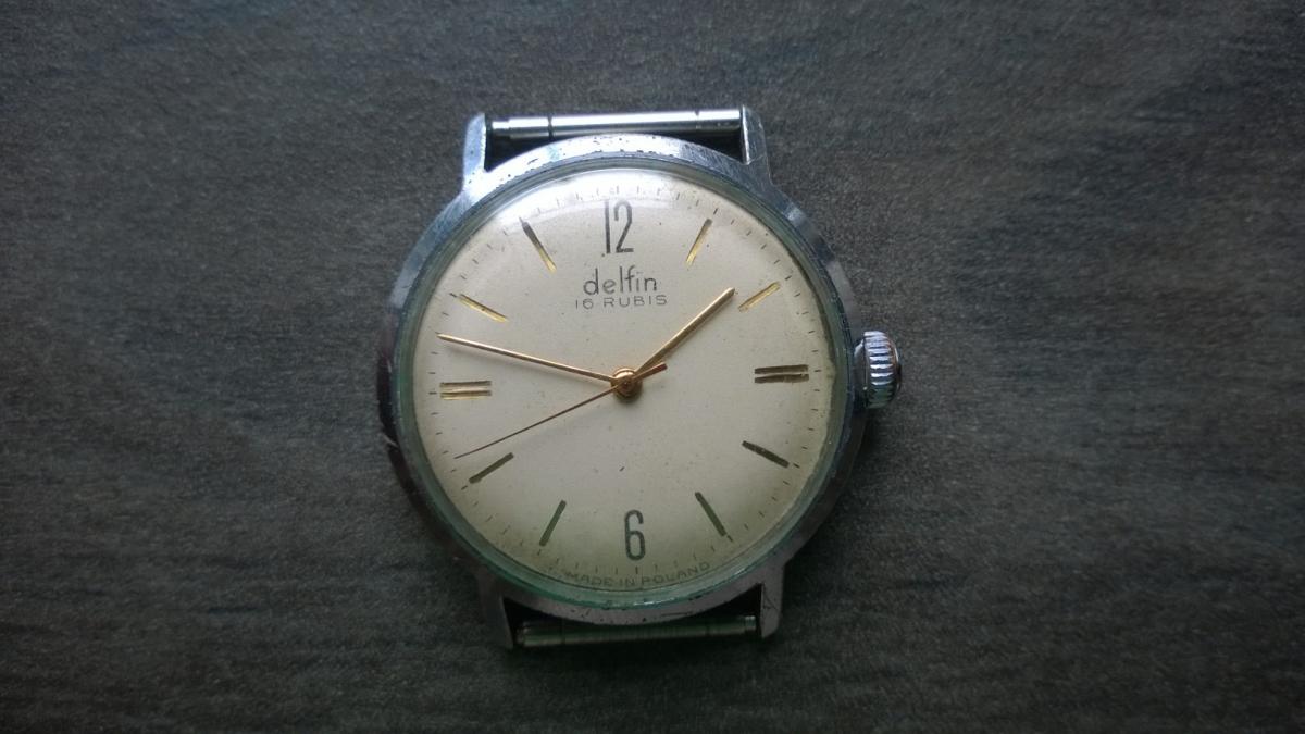

Jeszcze jeden nowy nabytek - zawsze chciałem mieć choć jeden Polski ale z ładną tarczą i trafił się taki DELFINEK chyba nie ma bardziej Polsko brzmiącej nazwy  :)
Wydaje mi się że jest koszerny ale to już spece muszą ocenić - nawet teleskopy starej produkcji - wewnątrz typowy radziecki mechanizm z czerwoną uszczelką pod deklem też chyba typową
Brzmieniowo to tak.
Chociaż najbardziej polsko-polski to Polan :)
Ładny Delfinek :)
Delfin Super.
Ekstra stan znalazłeś.
Ja również poszukuję od czasu do czasu jakiegoś ładnego polaka, bo to co mam, jakoś puki co, nie cieszy ;)
Arkadiusz K.
Stan był naprawdę zaropiały dopiero zdjęcie warstwy mchu i łoju (dosłownie) pokazało jak tarcza ładnie się prezentuje
Bardzo Dziękuję za dobre słowo i od razu dementuje że nie wkleiłem go tutaj aby nagonić sobie potencjalnych klientów, ten nie jest na sprzedaż szukam do niego koperty w stanie IGŁA bo ta ładna ale nie do końca trafiają się ładniejsze
Ja wciąż czekam na wieści o tym moim mechanizmie składaku/czy też nie  (kilka postów wyżej)

Dopiero dzisiaj doczytałem ten wątek. Delfin w super stanie. Tarcza - ładna bez zacieków. Dekiel też ładnie zachowany. Jezeli w srodku masz czerwona uszczelkę jakby z ceraty - to to oryginał. Koronka tez oryginalna. Koperta też nie wygląda żle chociaż widać małe przetarcia na uszach od spodu.
A co do mechanizmu powyzej to powiem tak. Ile ekspertów tyle opinii. Moim jednak zdaniem to trzeba pamietać że mechanizmów wyprodukowano ok. 1000 szt. a mostków o kilka lub kilkanascie razy więcej. Jeżeli produkcję polskich mechanizmów zakończono w 1962 roku a mostków było duzo wiecej to coś musiano z nimi zrobić. I tu wg mnie są dwie teorie :
1. Mogli je montować oryginalnie w fabryce. Wydaje się to jednak mało prawdopodobne patrząc z perspektywy jakości na która stawiał zadkład.
2. Mostki poszły do utylizacji ale jak to zazwyczaj bywa, część zutylizowano a spora część znalazła się w rekach pracowników. Jedne z nich w dziewiczym stanie dotrwały do dnia dzisiejszego a inne mogły byc montowane - składane przez pracowników w prywatnych zakładach zegarmistrzowskich.
A jeszcze co do fazowania - widziałem nowe nieużywane mechanizmy Kirowa w pudełku zbiorczym i na nich niestety też były małe rozbieżności w fazowaniu.
Jak widać na Twoim zdjeciu to jnajwiększe różnice w fazowaniu masz między mostkiem balansu a mostkiem naciagu. Jeżeli wymienainy był tylko mostek przekładni chodu to w przypadku tych dwóch poprzednich mostków nie powinno być różnicy.

w moim frezowanie balansu jest takie same jak w mostku naciągu tylko balans jest odrobinę niższy
Jest tak samo jak tutaj ...http://zegarkiclub.pl/forum/topic/102629-ile-by%C5%9Bcie-dali-za-b%C5%82onie-z-polskim-mechanizmem/page-2
