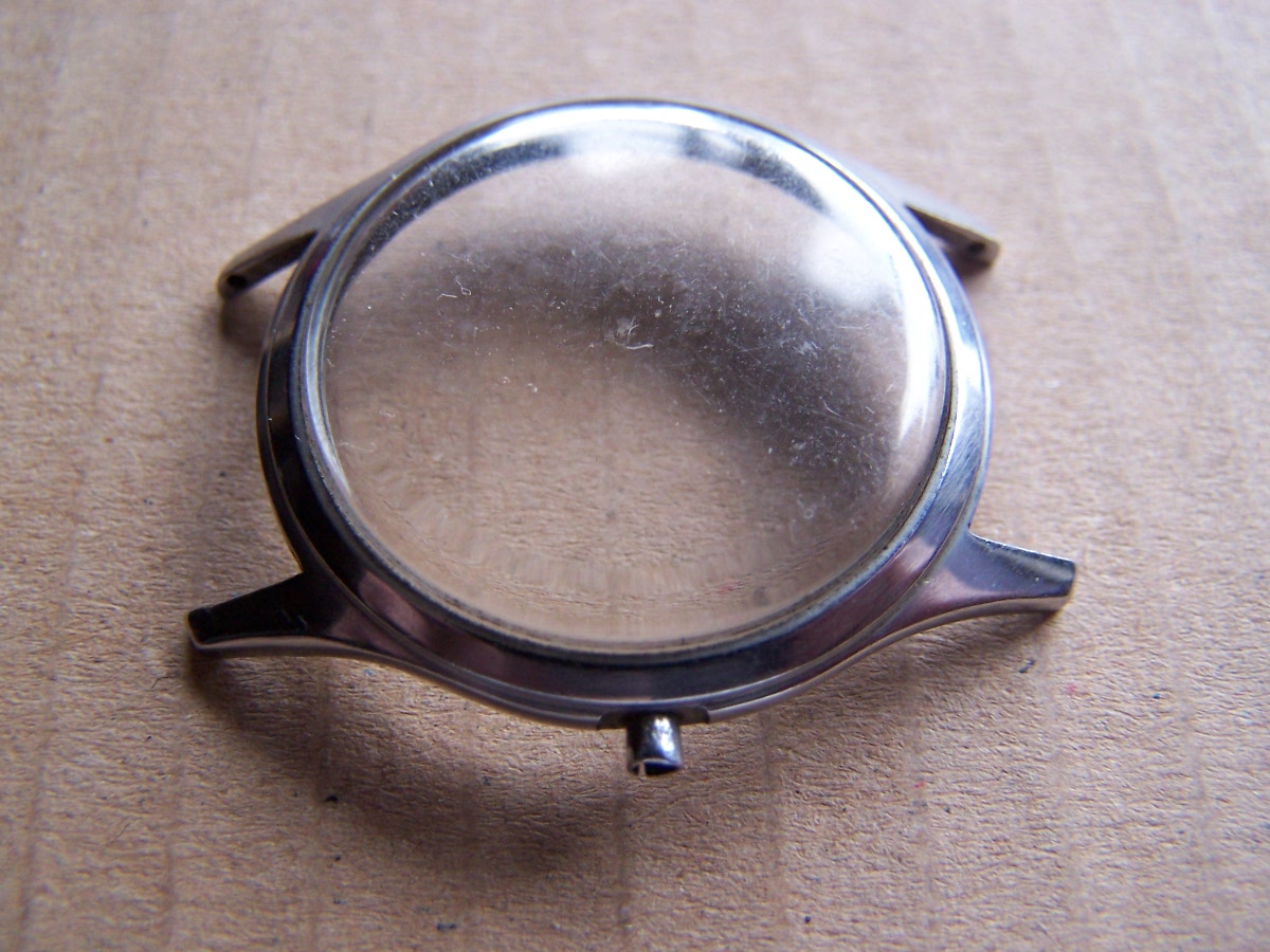

niedoskonałości technologiczne wykonania koperty ( patrz na zdjęcie -  koło lewego dolnego ucha )
mogą sugerować wykonanie w małym zakładzie z ograniczonymi możliwościami produkcyjnymi
Nie wiem czy SW to Służba Więzienna - logo podkowy mi tu nie pasuje. Oczywiście nie jestem pewien, ale może to nie jest SW tylko WS. Np. Warsztaty Szkolne. Idąc tą drogą w internecie znalazłem http://bip.poznan.pl/bip/archiwum-wydzialow-jednostek-um/warsztaty-szkolne-przy-zespole-szkol-zawodowych-nr-2,J,1724/ Szkolą m.in. w zawodzie ślusarza, mają, jak sami piszą o sobie 60 lat historii szkoły. Może koperta została wykonana jako praca zaliczeniowa? A może sam dekiel?
 Wnętrze dekla z nierównościami też wskazuje na "warsztatowe" pochodzenie.
Edytowane przez Wintergreen
Mogę się mylić ale takiego zakręcanego dekla to w Błoniakach jeszcze nie widziałem.
Dokładnie, także pierwszy raz widzę taki dekiel.
Gość Mateusz Dąbrowski
No chyba nie tylko dekla - koperta też specyficzna, a według napisu na deklu - cała stalowa, nie tylko sam dekielek. Czyli wersja de lux ;)
Błonie produkowało w Błoniu a nie w Poznaniu i nigdy nie robiło stalowych kopert. Więc to oczywiste, że ktoś włożył tarczę i mechanizm Błonia do zrobionej przy innej okazji koperty. Nie ma co dopatrywać się tu jakiejś "krótkiej serii" czy innych cudów.
Mechanizm lata luźno w kopercie, nie ma nawet wałka i koronki. Równie dobrze koperta mogła być zrobiona pod jakiś inny mechanizm (czy radziecki, bo te były najbardziej dostępne czy jakiś jeszcze inny), albo po prostu, jako praca zaliczeniowa, bez przeznaczenia do jakiegokolwiek mechanizmu.
Też bym stawiał na coś w stylu Wydział Stali czy coś w tym stylu bardziej i studencką pracę zaliczeniową (fajną zresztą).
Nie znam się na tym, ale czy to jest grawer czy "tłoczenie"? Bo jeśli tłoczenie- to czy przygotowanie matrycy dla jednej sztuki, nie jest zbyt czasochłonne, nawet jak na pracę zaliczeniową?
Edytowane przez antiquarius.maximus
mechanizm lata luźno bo nie ma koronki ani pierścienia dystansowego
znane mi są jeszcze dwa takie egzemplarze "z Poznania" więc to też nie jest "przekładka"
napis nie jest grawerowany tylko tłoczony
to nie jest praca dyplomowa tylko seryjna produkcja
Nie zdziwiłbym się, gdyby równolegle z rozpoczęciem produkcji polskich werków rozpoczęto prace nad polską, lepszej jakości kopertą - wówczas to mogłaby być mała seria 'sampli' właśnie całkowicie stalowych i nieco większych.
Tak czy inaczej - bardzo ciekawy nabytek :)
rudas,
jakie tarcze mają te dwa inne egzemplarze, o których pisałeś?
Mateusz Dąbrowski - raczej nie może być tak, że te koperty były przygotowane razem z polskim mechanizmem, bo pokazana tarcza i mechanizm są późniejsze, "17 kamieniowe", a polski miał 16 kamieni.
Natomiast jeżeli rzeczywiście w Poznaniu produkowano serię kopert, to oprócz pojęcia "tarcze warszawskie" może rzeczywiście trzeba będzie wprowadzić pojęcie "koperty poznańskie". Tyle tylko, że jak te pierwsze były robione w zależności od potrzeb, do różnych modeli: polskich, radzieckich, szwajcarskich, tak koperty też pewnie szły jako zamienniki do różnych zegarków. Na kopertach (o ile jest ich więcej - można zobaczyć zdjęcia?) nie ma nic, co pozwalałoby wiązać je akurat z Błoniem bardziej niż z Delbaną czy z Wostokiem.
koperta nie jest stalowa, jest mosiężna i chromowana (są delikatne przetarcia na uszach)
stalowy jest tylko dekiel
Tak czy inaczej warto zasięgnąć opinii p. Mellera. Może coś się pojawiło w jego badaniach co to wyjaśni?
logiczna ścieżka myślowa :)
Rzeczywiście ścieżka myślowa logiczna, jedna rzecz mi jednak nie pasuje o której napisał rudas
nie wydaje mi się żeby szkoła miała galwanizernię żeby pochromować kopertę.
Zgadzam się. Zwłaszcza, że oznacza to, że napis "koperta wodoszczelna stal nierdzewna" kłamie. Wytłumaczeniem tej sprzeczności może być, że dekiel i kopertę połączono później, w innych okolicznościach. Czy dekiel jest zakręcany? Bo jeśli wciskany, to ta wodoszczelność też jest mocno wątpliwa.
informacja na deklu "stal nierdzewna" odnosi się do samego dekla a nie całej koperty - powszechna praktyka opisy dekla stalowego
Powszechna praktyka akurat wymagała, aby jeżeli tylko dekiel jest stalowy, było to zaznaczone: Stainless Steel Back, Fond Acier Inoxydable, Boden Edehlstahl.
Chociaż skoro mamy do czynienia z zamiennikiem, to oczywiście "warsztatowy" wytwórca mógł pisać rzeczy niezgodne z powszechną praktyką, a nawet z prawdą.
to jest zakręcany dekiel sygnowany Błonie
dekiel z Poznania nie odbiega konstrukcyjnie od "firmowego"
Konstrukcja jest klasyczna. Taka była też chociażby w Delbanach z lat 50. czy standardowych niemieckich Dienstuhrach. Nota dene stalowe koperty do Dienstuhrów były i u nas podrabiane, ponoć w Szczecinie, choć akurat tamte nie miały wcięć na klucz. Nie ma tu mowy o jakiejś swoistości dla Błonia, szczególnej rozpoznawalnej cesze.
Na deklach z Błonia jest napisane Błonie (i nic o stali). Na deklach z Poznania - Poznań. Koperta ma inny kształt uszu, jak te znane z Błonia. Skąd więc hipoteza, że pokazane koperta jak i dekiel są produktami ZMP Błonie a nie przekładką? Nawet jeśli znajdzie się drugi taki (chętnie zobaczę zdjęcie w celach edukacyjnych), to będzie to bez wpływu dla powyższego rozumowania.
Jest ono też o tyle logiczne, że takie tarcze w Błoniu były zakładane do złoconych kopert, a te w przeszłości często trafiały "do kotła". Sporo takich "luźnych" mechanizmów zostało pewnie po szufladach.

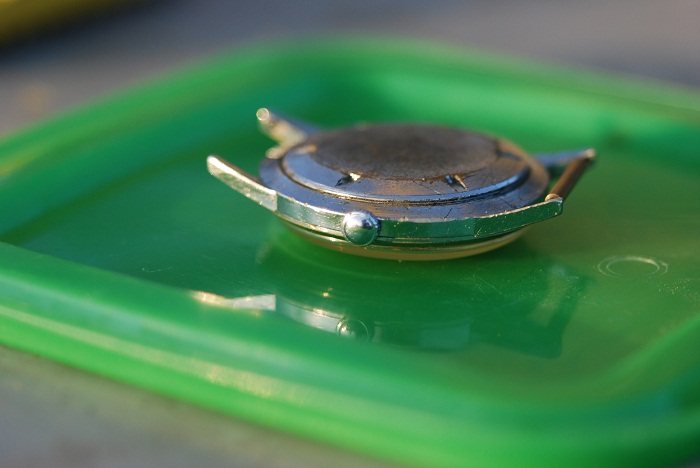

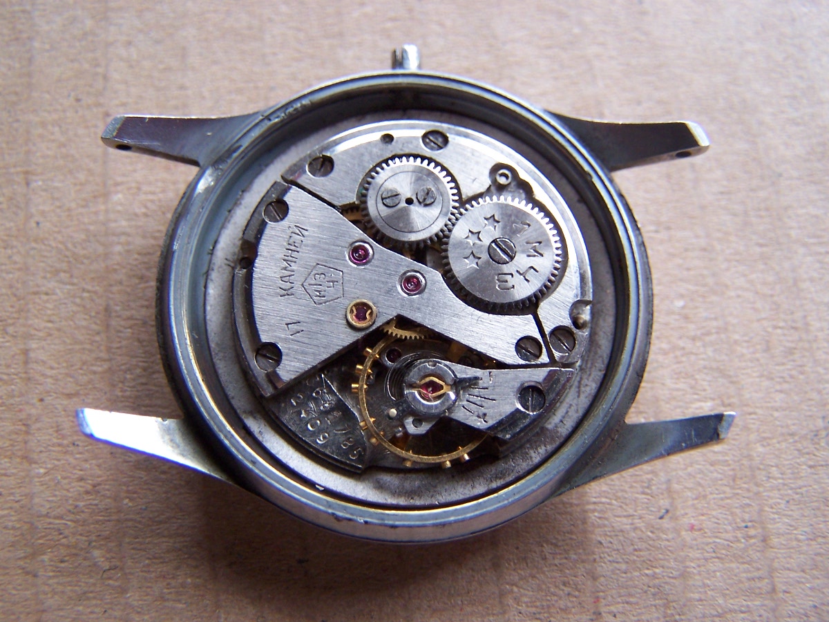

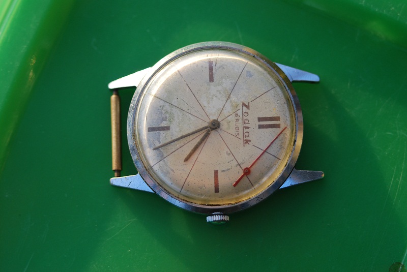

no dobra Panowie, nie mogłam się zdecydować gdzie wbić się Wam w rozmowę, ale chyba tutaj najlepiej
oto zagadka mojego zodiaka:
niebijące serducho:

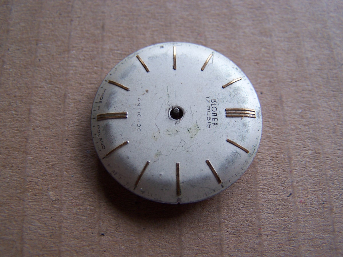

i taka tarcza:
no i proszę tłumaczcie, z tego co wyczytałam to jest to tarcza robocza?? skoro nie ma wgłębień, to nie ma czarów, tak??

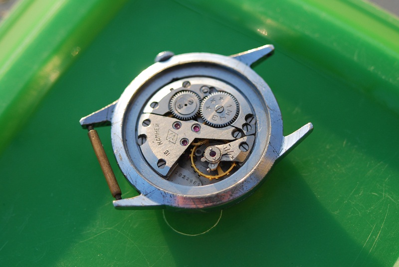

a powiedzcie coś o wskazówkach, ta czerwona sekunda to raczej też nie od niego??
bo wiecie jest szansa, że jest to mieszanka mieszanek i tarcza z innej bajki a werk i wskazówki współgrają, esh mało wiem, a dziadek pozostawił mi sporo zagadek....
a koperta??

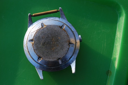

dekiel w tragicznym stanie....
i taka koronka:
chciałabym go odreanimować, aaaale też chciałabym wiedzieć jaki powinien być punk wyjścia....
już wiem, że z uruchomieniem będzie kłopot, może podpowiecie mi tak pukając młotkiem w głowę gdzie jeszcze były takie werki abym mogła troszkę w sensowny sposób organy wykorzystać
czego wyszukiwać
może głupie pytanie, ale sorki:/

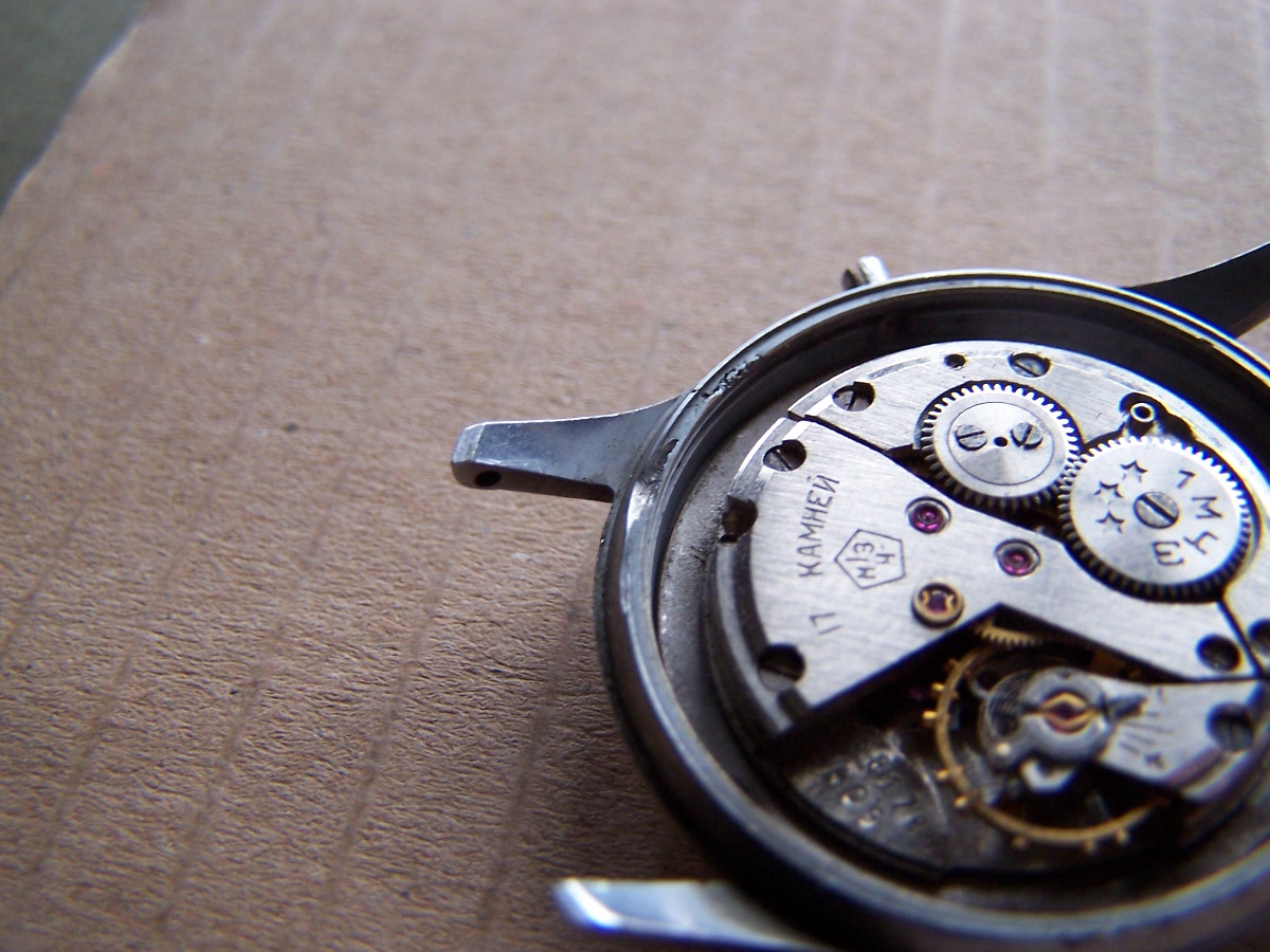

zegarek Zodiak na mechaniźmie kirowskim, popularny mechanizm, zegarmistrz nie powinien mieć kłopotów z przywróceniem go do życia
tarcza zamiennik tzw. warszawska, sekundnik też nieoryginalny
Werk to 2408, montowany swego czasu również w sporej ilości ruskich zegarków (Kirowskich, Poljotów itp).
Tarcza to zegarmistrzowski zamiennik, nieoryginalna. Sekudnik podobnie - po transplantacji. Minutowa i godzinowa - ciężko powiedzieć ze względu na tragiczny stan.
Generalnie reanomowanie to właściwie robienie zegarka od nowa, więc jeżeli jest sentyment to wskrześ w takim wydaniu w jakim jest (będzie pamiątką taki, jakim był noszony), a jeżeli nie ma sentymentu to zapoluj na inny model.
