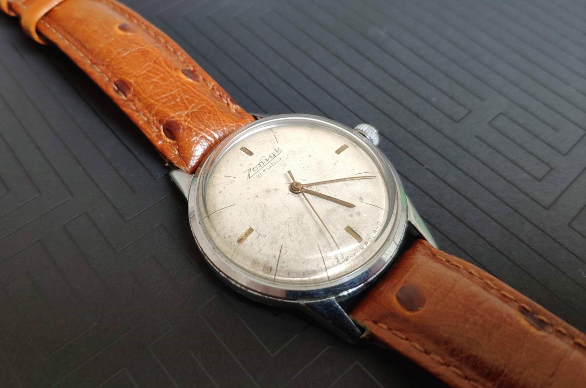

W końcu kupiłem ciekawszy model błonexa do kolekcji :)
Wysłane z mojego ANE-LX1 przy użyciu Tapatalka
Gość Kwiatek
Piękny stan! :wub:

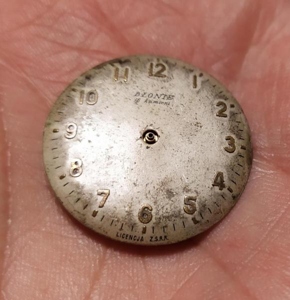

Witam .Mam okazje nabyć takiego Zodiaka ,tą tarcze wystarczy umyć, czy dać do renowacji ,bo jeden zegarmistrz mówi że wystarczy umyć ,drugi renowacje tarczy trzeba zrobić.
Edytowane przez Miłosz Pakulski
Osobiście bym nie ruszał. A już na pewno nie dawał bym do odnowienia, zepsujesz oryginał. Teraz nie jest źle, a może być gorzej po czyszczeniu. Oczywiście może też dać się lekko domyć ale to zależy kto i jak się do tego zabierze.
Edit. Najlepiej co zegarmajster może zrobić, to dać odpowiedni mostek z balansem, właściwy do tego mechanizmu
Edytowane przez mkoch
MARIANEK :)
Ten jest zły i zegarek będzie żle chodził babka chce 400 zł za niego i teraz nie wiem czy sens jest brać
Po drugie bardzo ciężko jest dostać do niego części i nie wiem czy odpowiednią część bym dostał.
Cena to absolutnie górne granice rozsądku przy tym stanie. Ja bym nie kupił ale ja jestem z czasów, gdzie błonia kupowało się poniżej stówy ;)
Co do mostka - majster z tradycjami będzie miał taki na pewno. Można też spokojnie mechanizm od starego poljota lub kirowa (to mechanizm o oznaczeniu 2408) kupić. Trzeba zwrócić tylko uwagę na odpowiednie wykończenie krawędzi (żeby pasował wizualnie do reszty mostków) i był bez zabezpieczenia antywstrząsowego. Albo przełożyć cały inny mechanizm (chociaż ja bym wolał sam mostek, zostałby przynajmniej w oryginale)

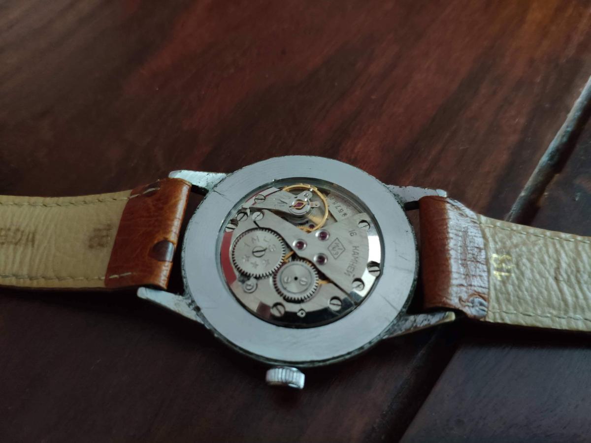

Znawcą nie jestem ale zazwyczaj gdy mostek przekładni chodu nie ma incabloca na górnym czopie wychwytu to i górny czop osi balansu też. Na moje oko komplet balansowy jest od kirowa czy tam blonia 17 kamieni. Ale taka konfiguracja występuje dla mnie w jednym przypadku. Stolicznyj. Jeśli na tarczy jest 16 kamieni to nie powinno być incabloca na górnym czopie osi balansu. Chyba że jest przeszczepiony właśnie z konfiguracji stolicznego. Sporo zrobiłem poljotow/kirowskich/błoniakow i gdy 16 kamieni to brak inca na mostku chodu i balansu. Gdy 17 to wtedy są. Jak się mylę to poprawcie
Nie mylisz się. Z tym, że to niekoniecznie tylko stoliczny. Każdy poljot 2409 na 17 kamieniach miał inablocka, a tych modeli jest sporo. Do polaków też były wkładane (to te opisane 17 kamieni, czyli od koperty III typu w górę)
MARIANEK :)

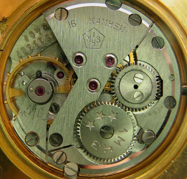

Można prosić o fotke oryginalnego mostka z balansem
Można prosić o fotke oryginalnego mostka z balansemMożna prosić o fotke oryginalnego mostka z balansem
Bardzo proszę. Masz tu dwa rodzaje wykończenia mostków przy rancie - na pierwszym zdjęciu proste ścięcie (czyli taki, jaki powinien być u Ciebie), a na drugim ścięcie załamane. Zwróć uwagę, że kamień jast osadzony na stałe - charakterystycznie dla tego właśnie mechanizmu. Ty masz mostek (cały balans) od nowszej wersji - ze sprężynką inablocka
MARIANEK :)
mkoch serdeczne dzięki ,popytam się u mnie zegarmistrzów czy mają oryginały i powiem sprzedawczyni żeby spuściła z ceny bo nie będe tyle płacił za grzebanie w werku.

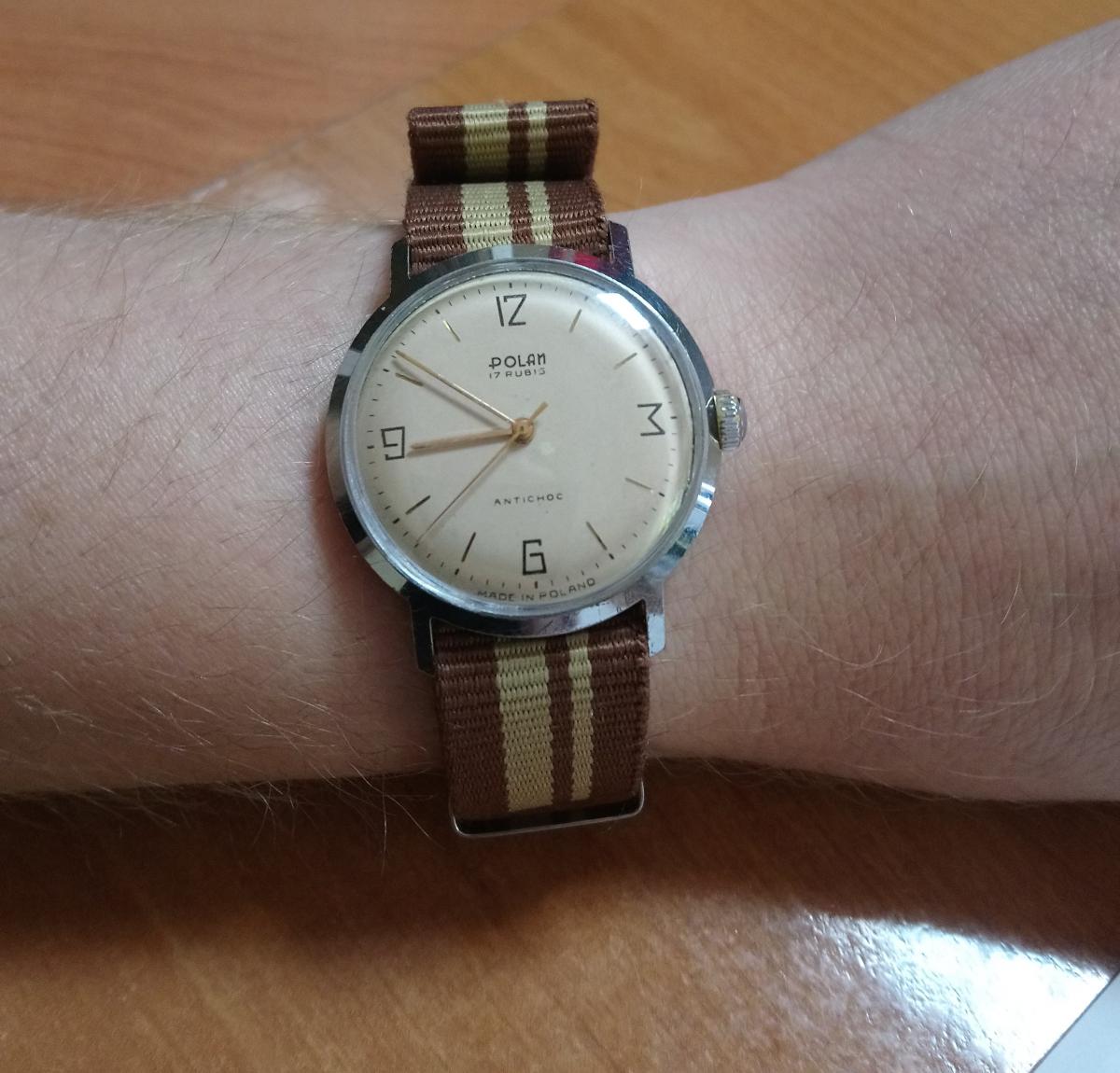

Takim się pochwalę
Rewelacja, gratuluję :) Zazdroszczę, chociaż mam ten model w bardzo podobnym stanie :) Najbardziej polski z polskich zegarków ;)
MARIANEK :)
Dzięki, kiedyś miałem sprzedałem i żałowalem teraz tanio nie było ale juz zostanie
Edytowane przez lobo82
Gratuluję, prawdziwy Polak.
Dzięki... Plemię rośnie w siłę :)

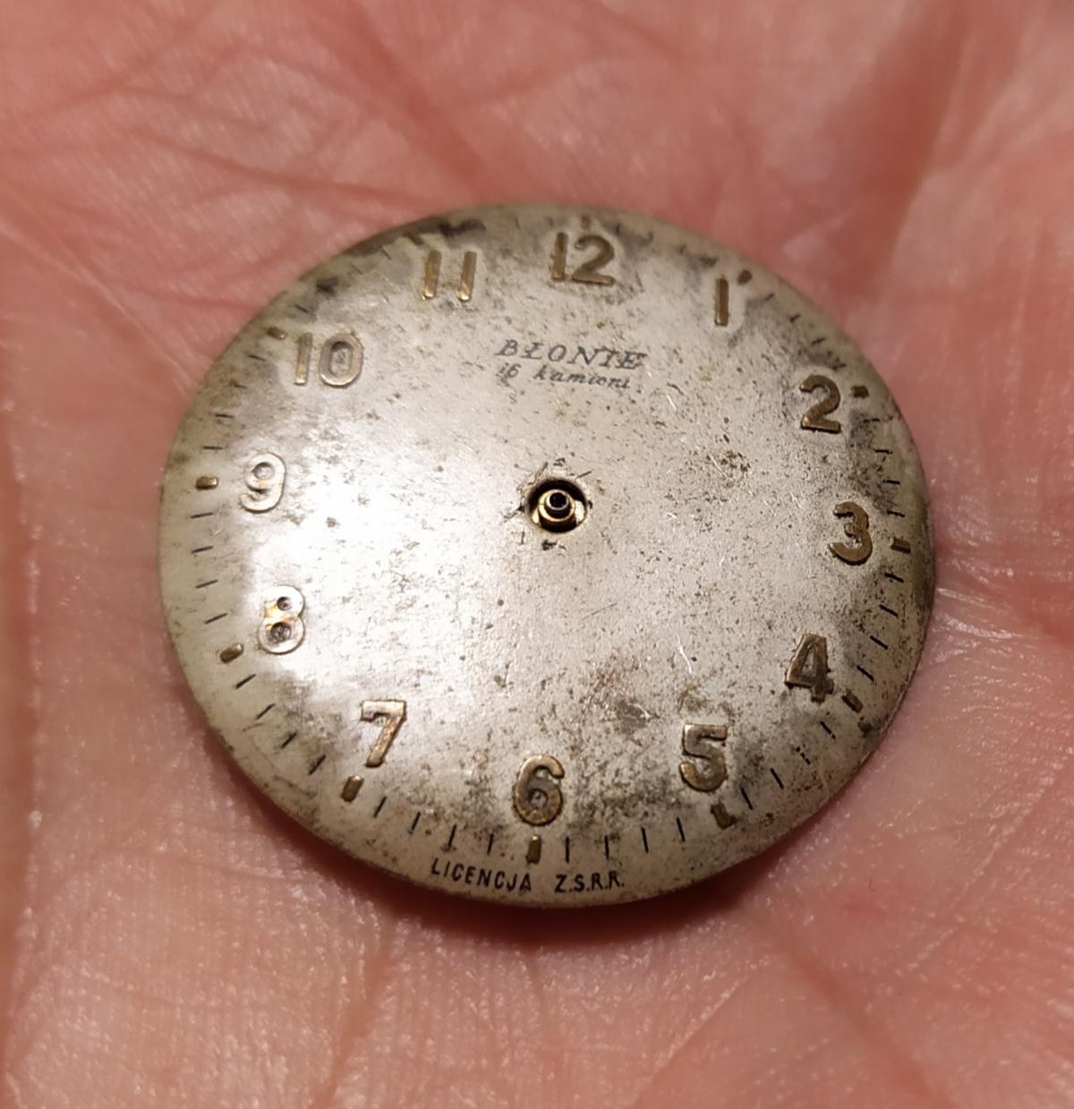

listonosz dziś przyniósł...,mój zakup do Marcina Elegancji się nie umywa ale będzie z tego jeszcze zegarek...:)
Licencja ZSRR - w jakim okresu produkcji Błonia tak oznakowywano tarcze, bo chyba większość miała Made in Poland ?
To był sam początek produkcji. Tarcze te występowały w kopertach typu krab.
Wysłane z mojego POT-LX1 przy użyciu Tapatalka
Dokładnie. Były dwa modele "licencji", oba w krabowej kopercie, tej samej co kirowski
