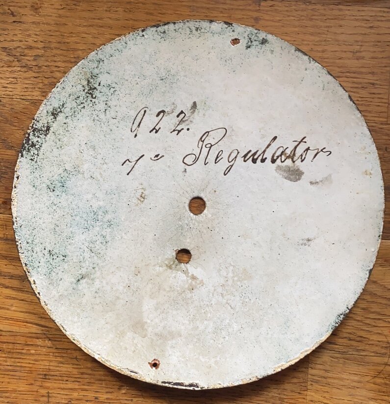

Przy zabezpieczaniu i naprawie krawędzi tarczy odkryłem na drugiej stronie ....:blink:

tarcza po zabezpieczeniu dalszemu wykruszaniu na krawędziach i niezbędnej naprawie ...

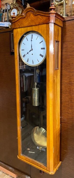

Skrzynia umyta w terpentynie , przeszła 6 dniową kwarantanne w Altaxie na wszelki wypadek - były drobne ślady . Uzupełnienie ubytków i woskowanie na bazie terpentyny -  politura nabrała troch blasku (  aż za bardzo 😜 ) ... no i powoli składamy zegar :rolleyes:
Czasem lepiej powiedzieć coś, nie mówiąc NIC!  🤔
no i koniec w zasadzie przygody z tym Eppnerem ... trzeba tylko powiesić na miejscu docelowym 😉
a tak pracuje ...
