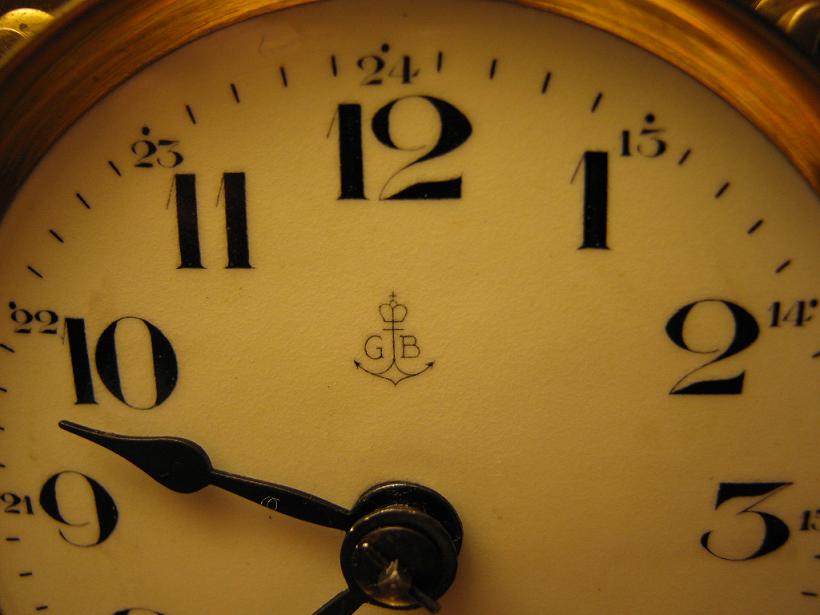

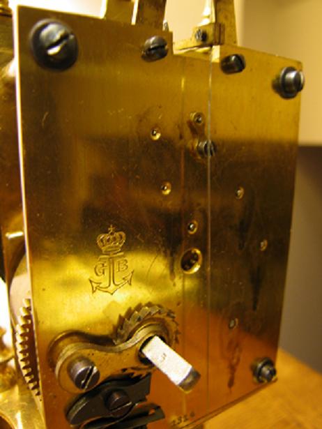

ten roczniak jest sygnowany na płycie z tyłu i na cyferblacie kotwicą z koroną bez medalu co Pan na to?
Jak nauczę się dołączać zdjęcia to zrobię i dołączę
dziadek
Kotwica bez medali była używana od roku 1852, z krótkimi przerwami, aż do samego końca. Zdjęcia można przesłać na maila, tarant2(tutaj małpa)interia.pl, chętnie pomogę.
Piotr
Wojtek + Certina Club 2000 od lat
Szanowny Panie problem jest w tym że płyta jest zupełnie inna, płyty z lat 30-tych są mi znane mam kilka zegarków z tego okresu. Wieczorem spróbuje dołączyć kilka zdjęć jeżeli uda mi się to zrobić /gdyby któryś z Panów był tak uprzejmy i napisał, co mam zrobić żeby do treści dołączyć zdjęcia to byłbym bardzo zobowiązany/.

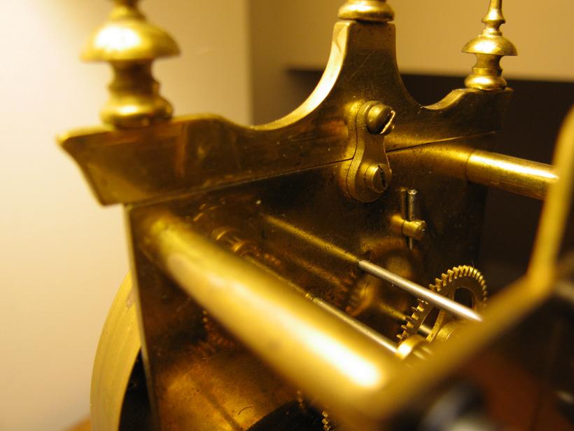

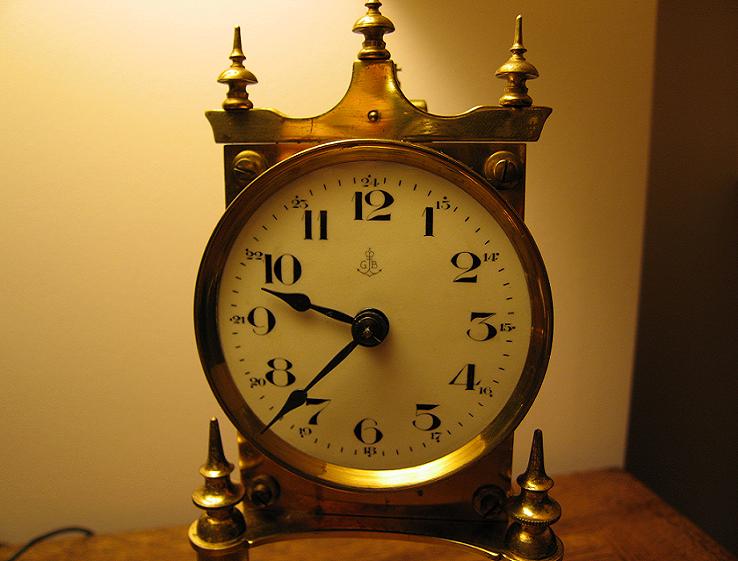

Oj, nie wygląda ten mechanizm na okres złotych lat Beckera....

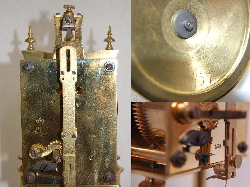

Jedna uwaga :)
Jak ktoś chce by spróbować zidentyfikować roczniaka po płycie to może warto zrobić takie zdjęcie płyty by można to zrobić bez domysłów, czyli w miarę równe prostopadłe ujęcie ( bez skosów ) .
A tak w ogóle to płyta wygląda na coś pomiędzy 1900 a 1907 - raczej wcześniej niż później... w każdym razie model 1900 lub trochę wcześniej
Jeszcze bez osłony włosa.
Montowane wahadła i dysk i 4-ro kulkowe.
Wg katalogu Terwilligera płyta nr 1147 ( z minimalną różnicą ).
Biorąc pod uwagę wychwyt uznałbym ją za właśnie tą :)

Wczesne roczniaki GB, te bez osłony włosa, miały tylną płytę montowaną na kołeczki. Śrubki z tyłu pojawiły się w latach 20.

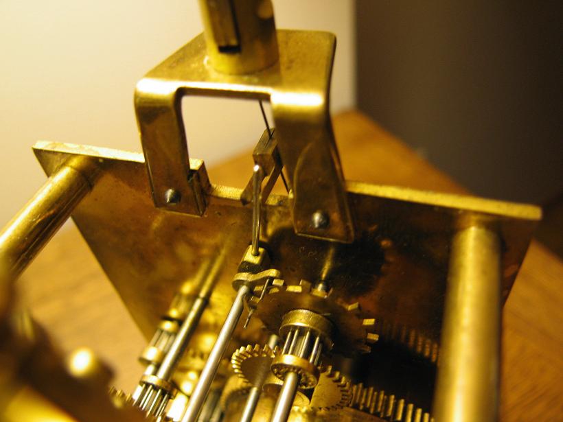

Górny wspornik włosa z wyginany z blachy to lata 30. Taka kotwica jak na zdjęciach też wskazuje na lata 30.
Tarcza o większej średnicy i z takim logo również wyklucza poczatek XX w.
Wychwyt kołkowy i palcowe zębniki to dramatyczne próby obniżenia kosztów produkcji i wiązałbym je z kryzysem z lat 1929-33.
Widać, że prezentowany mechanizm ma bliżej do budzików Junghansa niż roczniaków Beckera.
Podtrzymuję swoją opinię, że zegar pochodzi z lat trzydziestych.

Akurat ten model płyty postawił Terwilliger jako najstarszy wśród Beckerów.
( wymiar płyty 92x68 ?, szerokość wcięcia 11 mm ? )
Sygnatury też logicznie ( wg mnie ) poukładał, więc co do datowania tego drugiego pokazanego roczniaka też zgody nie ma :)
(wymiar płyty 92x68?, szerokość wcięcia 11 mm?)
To nie jest ten model płyty, a i datowanie u Terwillingera budzi wątpliwości. Na tym forum poprawialimy już NAWCC, Kochmanna i Schmida!
Sygnatury też logicznie (wg mnie) poukładał, więc co do datowania tego drugiego pokazanego roczniaka też zgody nie ma
Datowanie drugiego roczniaka jest pewne (lata 30.) pochodzi z Schrambergu (Schwarzwald).
