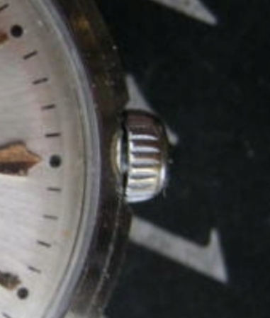

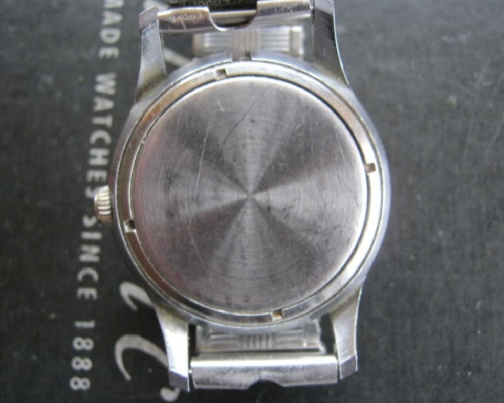

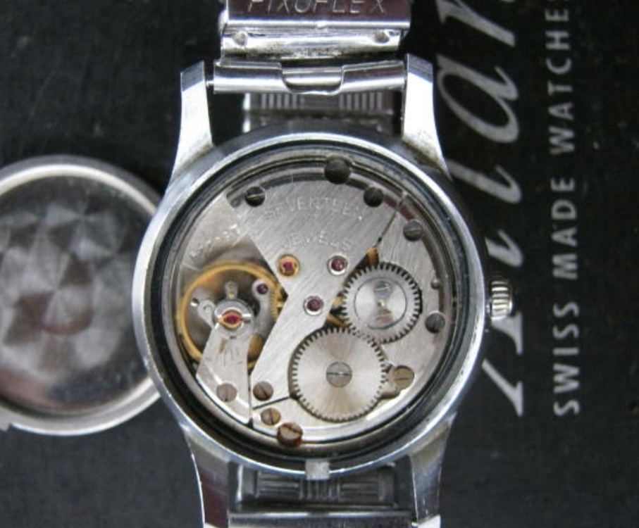

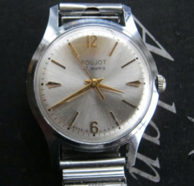

czy to oryginał czy składak/podróbka?
11 minut temu, Mislavo napisał(-a):
Koronka jest nieoryginalna. Reszta ładna. Byly też takie w pozłacanej kopercie.

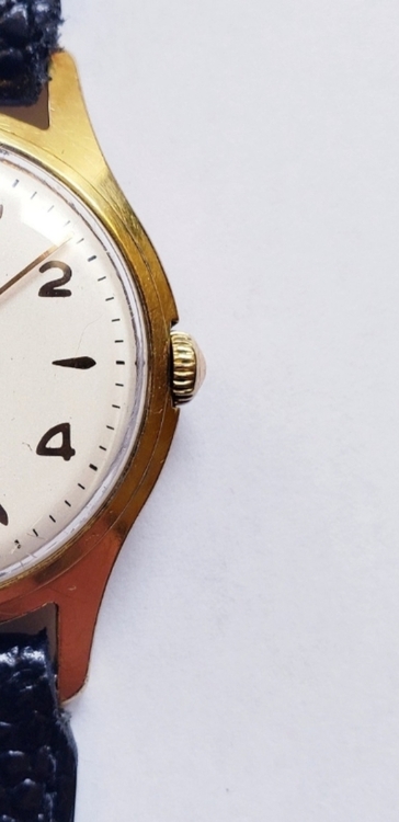

Jaka powinna być koronka 🤔🤔🤔
Wysłane z mojego motorola edge 20 pro przy użyciu Tapatalka
A to nie jest taka sama 🤔🤔🤔
Taka sama nie, ale spasowana jest nieźle🙂

W moim jest stożkowa jak w krabie choć nie wiem czy czasami nie było dwóch rodzajów koronek bo takich jak u Dashiela też bardzo dużo widziałem 🤷‍♂️
𝑷𝒐𝒍𝒋𝒐𝒕/𝑺𝒆𝒌𝒐𝒏𝒅𝒂 - 𝑨𝒍𝒍 𝑺𝒕𝒆𝒆𝒍, 𝟐𝟏 𝒋𝒆𝒘𝒆𝒍𝒔, 𝟐𝟐 𝒋𝒆𝒘𝒆𝒍𝒔, 𝟐𝟗 𝒋𝒆𝒘𝒆𝒍𝒔, 𝟑𝟎 𝒋𝒆𝒘𝒆𝒍𝒔
Były 2 rodzaje koronek. Stożkowa z dziurką w zegarkach z deklem bez pierścienia i taka jak u Dashiella w zegarkach z deklem takim jak ma nasz kolega. 16 kanieniowe miały dekiel bez pierścienia a 17 z pierścieniem. Nie wiem jak z tymi eksportowymi na 21 kamieniach. Nie mam takiego zegarka w tej kopercie.

Czyli tak jak myślałem. Ten mój że stożkiem właśnie na 21 kamieniach.

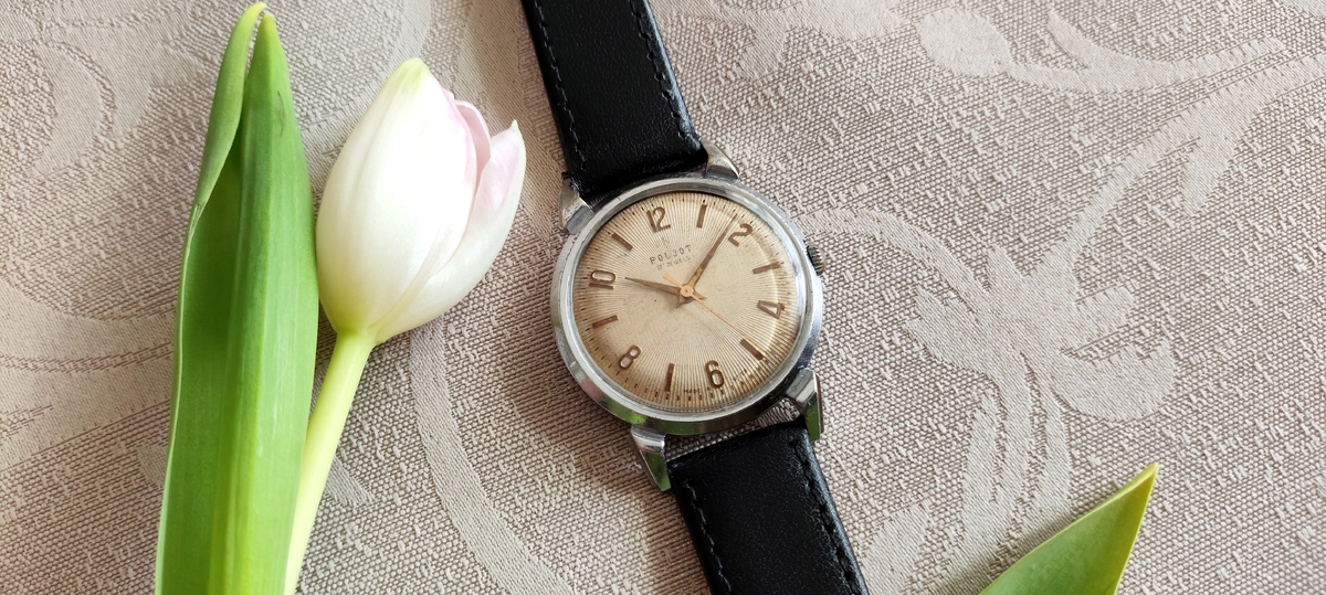

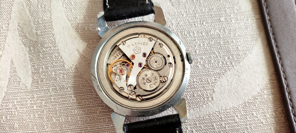

Chciałbym poznać wasze zdanie na temat oryginalności tejże tarczy. Czy to aby nie jest malowanka? Albo nówka zza wschodniej granicy? Taki czysty Start to raczej nieczęsto się zdarza choć porównywałem z tym w kolekcji Dasha i jeśli chodzi o szczegóły to wyglądają praktycznie tak samo ale w tym z kolei trochę koronka za bardzo zjechana jak na tak dobry stan reszty 🤔
Jest wszystko ok.
Dzięki panowie

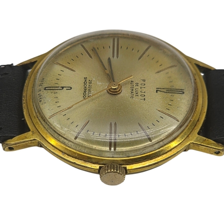

Proszę o opinie na temat tego Poljota - co z nim jest nie tak?
IMG_20260405_152357.thumb.jpg.c48e95ef42fa2c1add762264dc2d955c.jpgIMG_20260405_152653.thumb.jpg.4bbf7052e32fe8f319135332d00a7814.jpg
Nie ta koperta i wskazówki. Powinien być w małym krabie a jest w dużym.

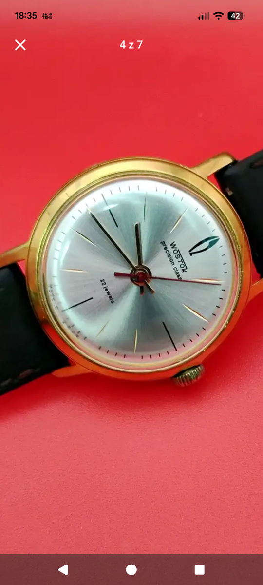

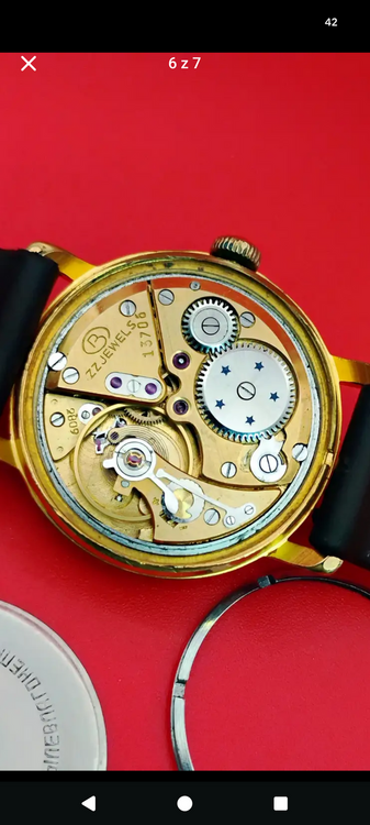

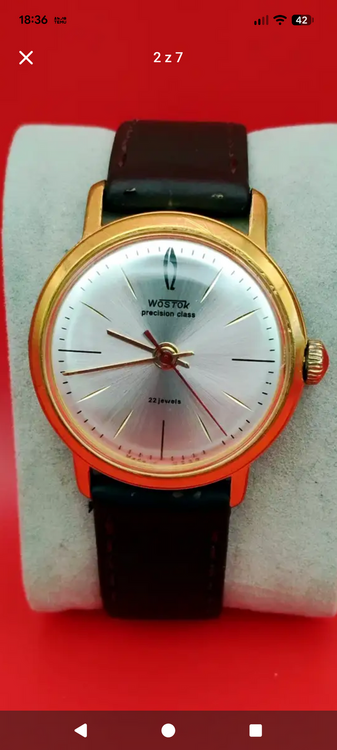

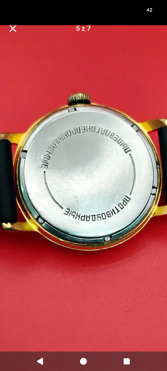

Ostatnio wpadł mi w oczy Wostok Gajowego, jednak miał on dodatkowo centralny sekundnik...
Nigdy wcześniej się z tym nie spotkałem - Frankenstein, czy faktycznie tak bywało?
