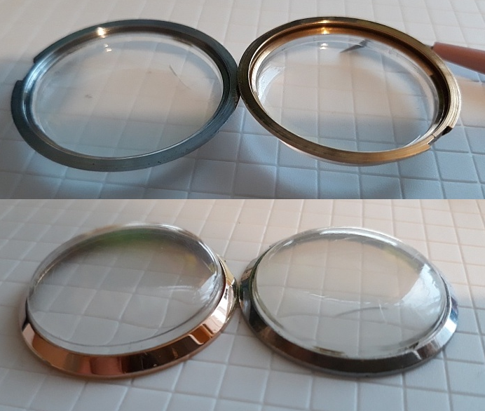

Mój plan jest taki: (…) chcę wsadzić werk z kalendarzem do srebrnej koperty
plan OK, ale werki cal.2209 i cal.2214  minimalnie różnią się wysokością i wiem, że w przypadku innych kopert jest to istotna sprawa - cal.2214 nie wejdzie do koperty dedykowanej werkowi cal.2209.
Tu, tzn przy "mirowym" modelu koperty - nie mam wiedzy
Dzięki za cenną uwagę.
Tutaj na dobrą sprawę nie wiadomo co było wcześniej w srebrnej kopercie, wszystko wyjdzie jak będę przekładał.
W każdym razie, na siłę go nie będę wbijał 😀
PS
Robiłem próbę i niestety, nie da się wsadzić 2214 w miejsce 2209.
Koperta (sam korpus) jest chyba taki sam, ale inna jest ramka ze szkłem, dla mechanizmu 2214 jest wyższa, 2,5 mm vs 1,7 mm dla 2209.
Teoretycznie można wsadzić mechanizm i dać ramkę wyższą od 2214, ale w moim przypadku był to bikolor :D.
Póki co doczyściłem złotą kopertę, dałem lepsze używane szkiełko i jakoś to wygląda.
Szukam teraz tarczy do 2209, która by pasowała do tej srebrnej koperty i wskazówek złotych, może ktoś poratuje ???
A zegarek wygląda tak (wskazówki są jak lustro, nie wiem czemu na fotce są matowe, chyba wyciągnę lustrzankę do zdjęć)
Wstawię od razu zdjęcia tej różnicy w ramce, wiem że nie ten dział, ale może komuś to pomoże lub zaoszczędzi pracy.

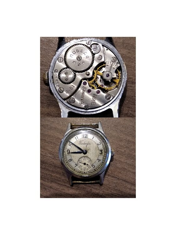

Witajcie,
Podpowie mi ktoś czy to nie jest przypadkiem jakas malowanka/skladak? sprzedawca w tytule ponadto napisal ze podobno automat.11bf1bc74f3adf23b34119103935075a.jpg&key=d377171991ddf0c61b9858fbe11f5e097376478c74e5122fc80f6d574859797f54cf3b4cf3fc0f114bff89cacfc5b20f.jpg&key=3e3193ce9f53f5777148c7e5644e0fb5a843bbb4ed4f7bc85846c1f1ac09660b
Wysłane z mojego FIG-LX1 przy użyciu Tapatalka
Zegarek nie jest tzw. składakiem. Nie ma też nic wspólnego z automatem.
Dzięki wielkie za pomoc, ja w internecie znalazlem jedynie zdjecia podobnej (ale nie identycznej) pobiedy. 200zl to uczciwa cena?
Te Pobiedy sa tanie i nie przekraczają na ogół 100 zł choć tu stan jest taki że warta tyle ile ktoś chce dać za "igłę" :)
