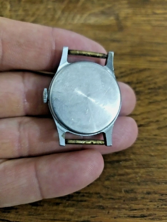

czy to oryginał czy składak/podróbka?
Zawsze jak widzę  Pobiedę, w takiej kopercie to zastanawiam się z jakiego okresu pochodzi? Jeszcze lata 50
czy już 60? Trudno powiedzieć czy sekundnik od tego modelu...

Wiadomo, że Kirowski po prawej stronie ma większy dekiel niż Poljot w takiej kopercie.
Czy w przypadku koperty Kirowskiego po lewej stronie koperta jest taka sama jak w Poljocie 16
lub 17 kamieni czy też ma większy dekiel?
Chyba obie koperty są identyczne?
(zdjęcia z netu)

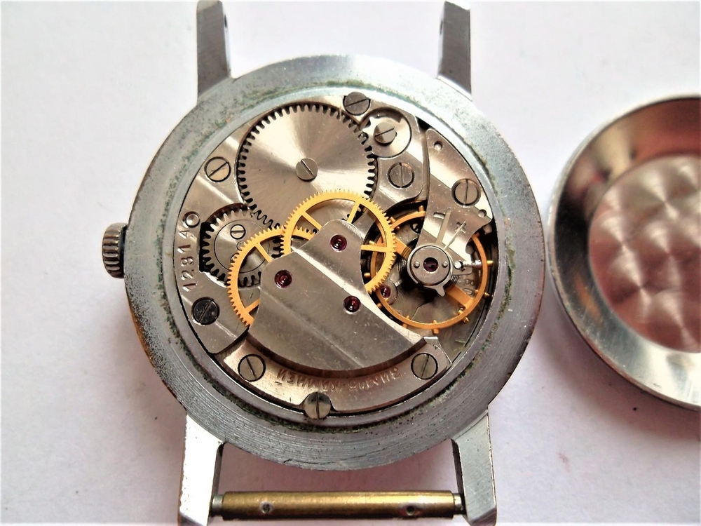

Pytanie do tej czerwonej 12 a właściwie do dekla i do mechanizmu, bo przód wygląda ok. Czy są ori?
Koperta powinna mieć stałe uszy. Dekiel prawidłowy, płaski. Werk z 55 więc powinien być Czystopol i jest. Tarcza prawidłowa.
Edytowane przez renqien
1 godzinę temu, renqien napisał(-a):
Czyli koperta nieprawidłowa czy ktoś przerobił na zwykłe teleskopy?
A tego to nie wiem, spóźniłeś się i fusy z porannej kawy już popłynęły do Wisły :D Musisz obejrzeć dziurki na teleskopy, czy w miarę równe i ładne, czy widać, że ktoś wydłubał pręt i ewentualnie rozwiercił. Tak czy inaczej, musisz szukać koperty ze stałymi uszami lub pogodzić się z tym jak jest.
Podobnie z resztą da się założyć nowe pręty, tylko trzeba znaleźć ładny drut pasujący średnicą ;)
Dopiero teraz zauważyłem że... werk jest z 1-56. Czy wtedy robili jeszcze te zegarki?
