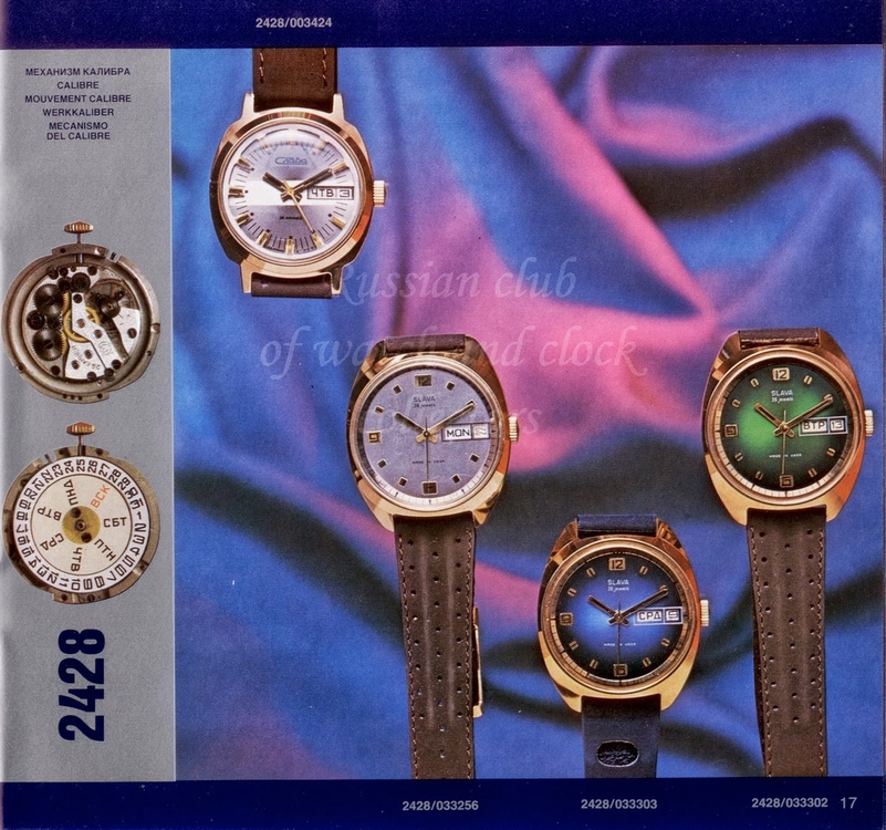

Panowie w Sławach tak naprawdę niczego nie można być pewnym bo to zakład gdzie burdel był wybitny. I owszem wychodziły niezgodne tarcze z datownikiem. Przykład poniżej. Perełka to ta jasna gdzie datownik jest bokiem, tu nie wiem czy takie g..o wypuścili czy to tylko taki babol do katalogu.
A co do zegarka z aukcji to na zdjęciu od dekla wg mnie widać przycisk zmiany daty, więc raczej jest. A co do wskazówek to chyba tylko sekundowa jest niewłaściwa.
Edit. Chyba jednak jest prawidłowa, a przycisku chyba jednak brak.
Koperta to czort wie bo potrafili wypuszczać tą sama tarczę w różnych kopertach.

8 minut temu, kchrapek napisał(-a):
Edit. Chyba jednak jest prawidłowa.
To mnie uspokoiłeś :) Generalnie kupiłem tę Slavę przy okazji Poljota, ponieważ takiego miał mój Tato. Niestety spadł mi przy przebieganiu przez ulicę i już się po niego nie cofałem. Targany wyrzutami sumienia postanowiłem po latach (pewnie koło 20) kupić taki sam. Tarcza była identyczna, koperty nie pamiętam, ale mam wrażenie że datownik i sekundnik były czerwone. Sekundnik to jestem wręcz pewien.
