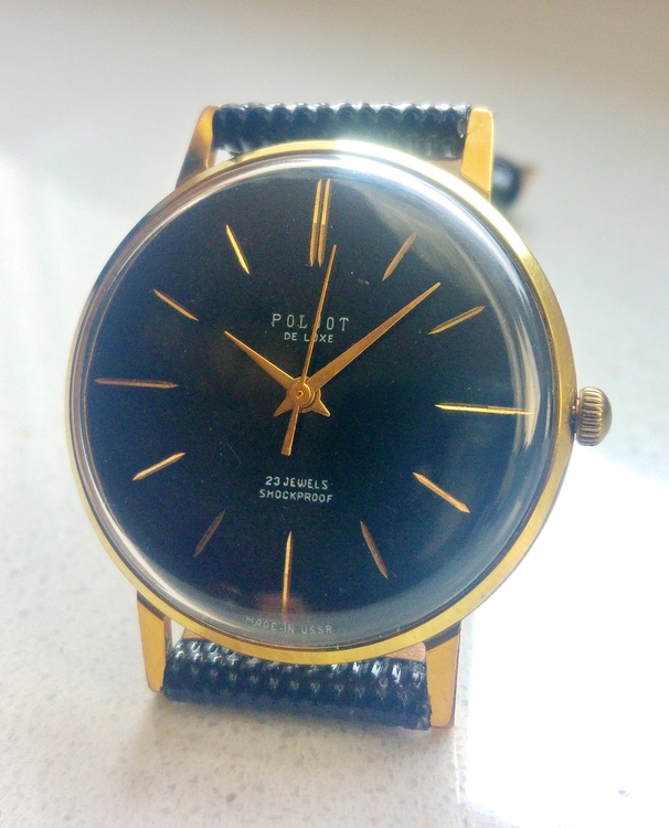

A co możecie powiedzieć o tym? Sprzedawca się zarzeka że to oryginalna tarcza. Czy rzeczywiście tak jest?

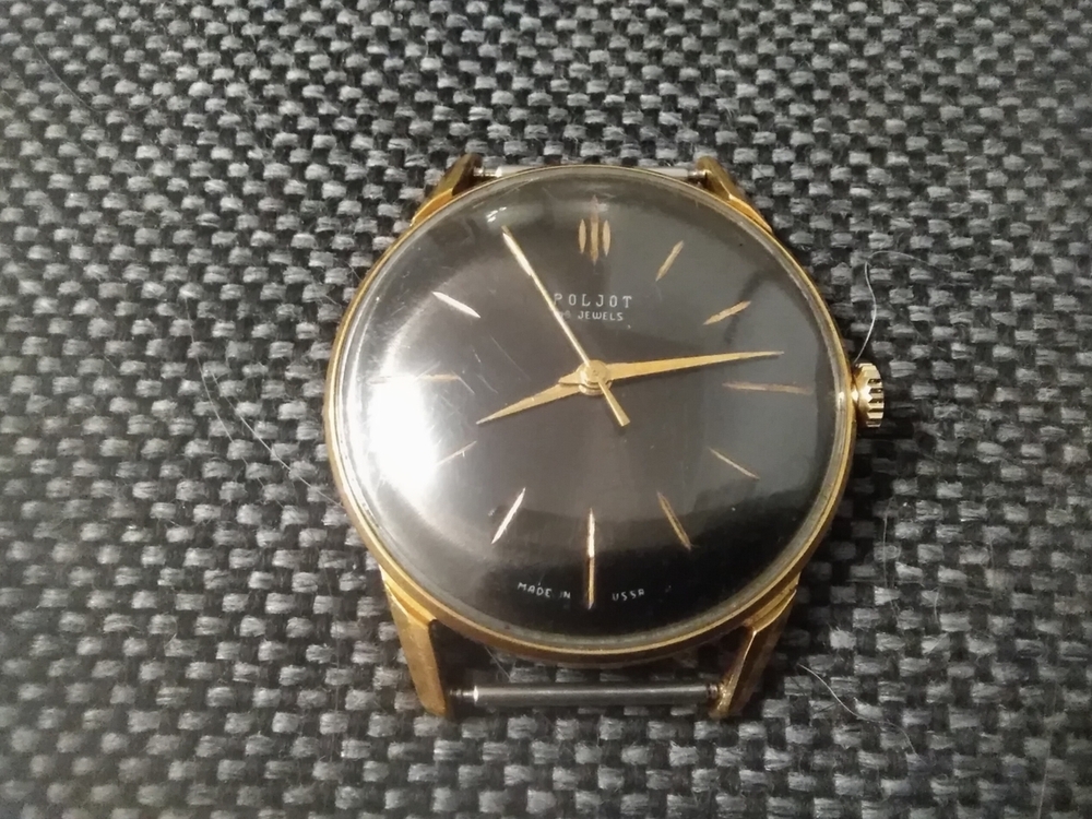

Czy to oryginał? Co tam w środku może siedzieć? Czyżby eksportowy Poljot 2409A?

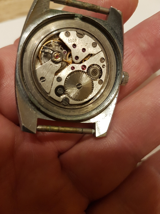

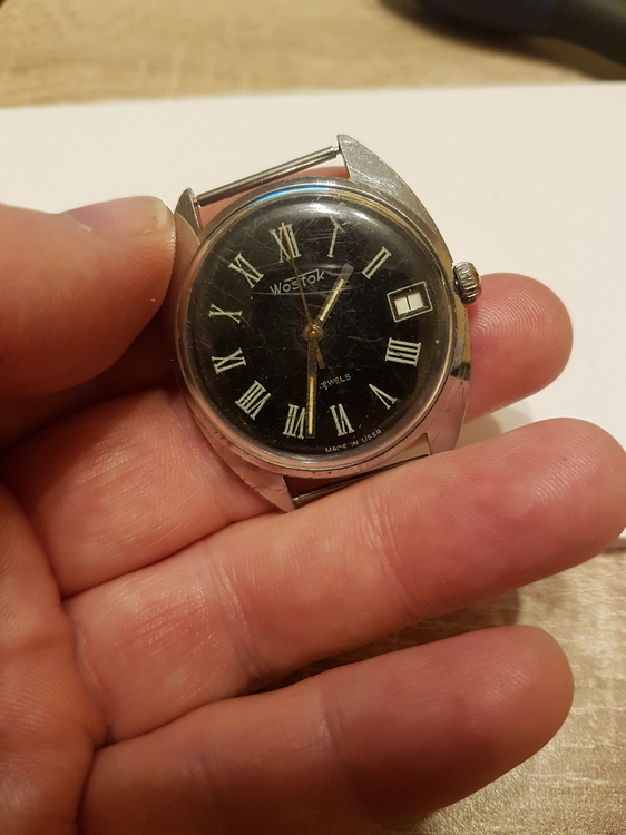

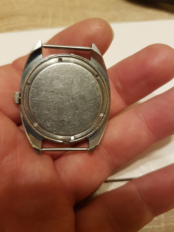

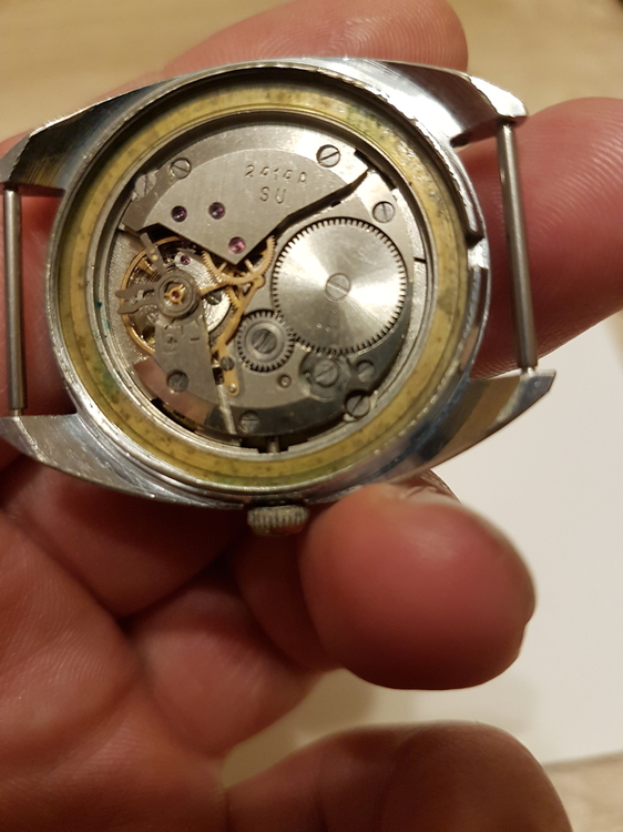

Właśnie zakupiłem poljota i już doszukałem się że tarcza jest wymieniona na nieoryginalną. Werk jest 2209, a co oznacza SU ? Czy po werku można się zorientować datę produkcji. Na jednej aukcji Poljot z takim werkiem był opisany 1970-1979 DeLux3, a na innym lata 60-te
Najpierw kupiłem a teraz pytam was co to jest 😄 Jeśli ktoś się zna i może mi coś napisać o tym werku to będę wdzięczny.
W tym konkretnym przypadku praktycznie nic nie jest od poljota. Tarcza podróba, mechanizm od łucza, koperta prawdopodobnie również. Koronka nie wiem od czego. Musisz szukać zegarka w kopercie Au20 najlepiej z zaokrąglonymi od spodu uszami, werk powinien być sygnowany logo fabryki 1MCZ na mostku i kole naciągu, koronka taki mały grzybek specyficzna dla tego modelu.
SU to skrót od Sowiet Union. Nie jest datowany, ale prawdopodobnie jeżeli jest w ori kopercie to zegarek był z lat 80-tych. Koperta jest cieniutko złocona Au5, a w latach 80-tych Związek Radziecki równie cienko ciągnął i jakość zegarków spadła.
W oruginale tak to powinno wyglądać:
/iloveussrwatches/
Dzięki za odpowiedź. Po kupnie dowiedziałem się że godziny na tarczy w podróbkach mają kształt łódki. To teraz muszę dokupić tarczę od łucza.
A czy ten mechanizm który kupiłem jest trwały
Czyli ten też nie jest oryginalny bo ta koronka nie pasuje

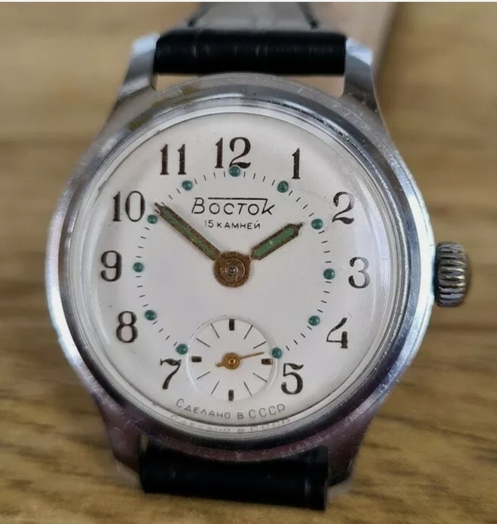

czy to prawilne Wostoki?
1-y :
2 - gi Wostok :
