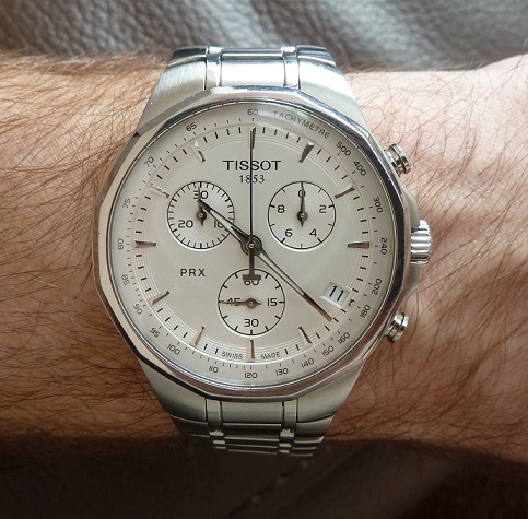

Tissot Heritage, bardzo przyjemny zegarek :)
Podoba Mi sie!
Co to za model?

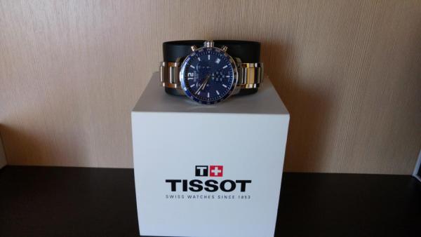

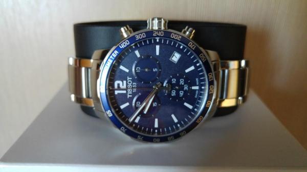

Mój pierwszy Tissot, może nie jest to automat ale bardzo mi się spodobał więc nabyłem, następny zegarek będzie automatyczny :)
IMAG0807
IMAG0809
Świetny klasyczny design, nie o to chodzi żeby na siłę był automatyczny. Najważniejsze żeby właściciela cieszył.
