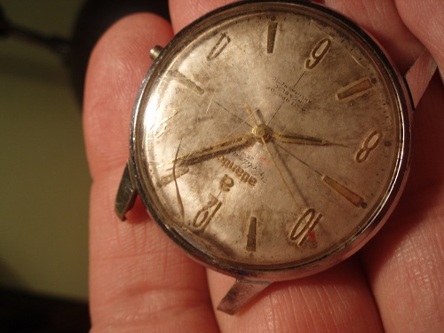

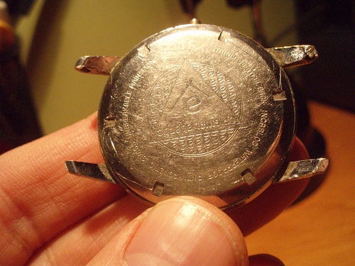

Witam. Znalazłem pare dni temu Atlantic WolrdMaster 21 Jewels . Ale Kiepsko coś wygląda. Co powinienem z nim zrobić? Jest coś wart? Ile będzie kosztować jakaś regeneracja itp. Zegarek działa po nakręceniu.
http://fotoo.pl/show.php?img=456023_dscf0221.jpg.html
http://fotoo.pl//out.php?i=456019_dscf0220.jpg
http://fotoo.pl//out.php?i=456014_dscf0222.jpg
http://fotoo.pl//out.php?i=456028_dscf0219.jpg
http://fotoo.pl//out.php?i=456023_dscf0221.jpg

Koperta do chromowania, szkło i koronka do wymiany dekiel do przepolerowania i przegląd. Tarcza z fajną patyną, zostawiłbym to. U jednego majstra zamkniesz się w 200zł. Pozdrawiam!

Ładna prima najwiekszy model atlantica , wymien mu szklo pasek i moze koronke..i nic wiecej
Gość xylog
Nie polecam chromowania. To zawsze zdążysz zrobić, a jest to proces nieodwracalny.
Rób te zalecenia po kolei, może po którymś etapie uznasz, że jest OK.
Na początek wymień pasek i szkło.
Później możesz myśleć o koronce. Ale to wbrew pozorom nie jest takie proste, bo to nie była taka sama koronka, jakie są dostępne na Alle. Więc nie wiem, czy nie ajniej byłoby zostawić tę, która jest.
Kopertę spróbuj odświeżyć, może np. delikatnie magiczną ściereczką?
Zegarek ogólnie jest fajny i szkoda go zmarnować, przywracając my zbyt dużo błysku.

Chromowanie moim zdaniem niezbędne. Jeżeli koperta jest ok to można zostawić. Twoja nie jest ok, jest do roboty ale to twoja decyzja. Proces nieodwracalny ale aktualnie wymagany. Ja bym chromował.
Edytowane przez Konrad Wróblewski
Wszysto co kolega radzi-wyzej,ale po co chrom?
Troche wlasnej pracy i ....renowacja 100 nie przekroczy....nawet z chromowaniem. ;)

Moim zdaniem odpuść chromowanie - będzie Cię diabelnie raziło i kontrastowało z tarczą - wiem bo próbowałem....raz..., zostaw jak jest, tylko doczyść kopertę
do tego ładny brązowy pasek, nowe szło i popytaj u zegarmistrza bo mają różne koronki, nawet używane półokrągłe z epoki, dopasują - te nowe z allegro tutaj nie bedą pasowały
chyba ze sie zdecydujesz na kompletną renowację, to mówimy 350-400pln i bedziesz miał tak zwaną malowankę z zerową wartością dla kolekcjonera, ale na allegro oczywiscie sprzedaz za parę stówek jak umiesz ładne zdjęcia robic... ;)
Włączając się do tej dyskusji, proponował bym wymienić szkiełko i koronkę. Werk dać do czyszczenia i konserwacji, a w tym czasie samemu wykąpać kopertę i lekko ją wypolerować delikatną pastą np. do czyszczenia biżuterii. Efekt będzie zacny.

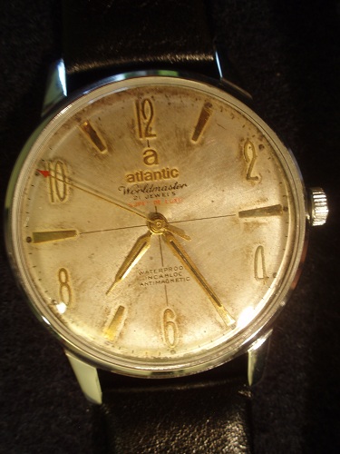

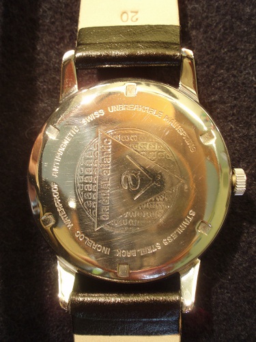

Ponieważ w tym kąciku zabieram głos po raz pierwszy, to szanownym kolegom przedstawię zegarek, który zapoczątkował moją pasję zegarkową.
Ten Super de Lux był pierwszym zegarkiem jaki ujrzały moje oczęta w życiu, a wiosenek już troszkę się uzbierało. To zegarek mojego ojca, zakupiony przez niego jako nowy w sklepie i noszony przez ponad dwadzieścia lat. Następnych 25 przeleżał mocno podniszczony i niesprawny w mojej szufladzie, aż do momentu kiedy dwa lata temu postanowiłem przywrócić mu życie. Dostał remont mechanizmu, nowe szkiełko, wałek i koronkę. Koperta była mocno zniszczona, więc dostała renowację. Tarczy i wskazówek nie ruszałem bo starałem się nie ingerować za mocno w jego stan wizualny, więcej niż to było konieczne.
Na fotkach stan przed po reanimacji. Jutro zaś pokarzę drugi zegareczek również przywrócony do życia.

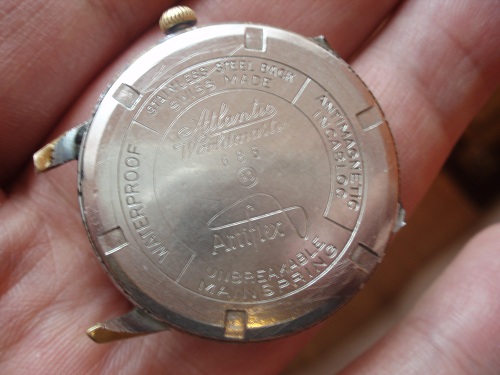

Mój drugi Worldmaster,którego dostałem od kolegi w stanie totalnej ruiny z werkiem zaszpachlowanym jakimś smarem, walniętą osią sekundy i kopertą nie nadającą się do niczego. Najprościej było wyremontować mechanizm, choć trwało to długo. Największy problem był ze znalezieniem zacnej koperty za w miarę przyzwoite pieniądze. Troszkę to trwało, ale myślę, że się w miarę udało.
Tak zaczęła się moja przygoda z Worldmasterami, a przy okazja moja zegarkowa mania rozwinęła się.
Gratuluje samozaparcia!
Gość xylog
Gratuluję, fajny pierwowzór tarczy "warszawskiej" :)
Dzięki. Tarcza jest oryginalna szkoda tylko że tak wytarta, inna sprawa wytwórcy "warsiawiaków" musieli na czymś się wzorować.
Tarcza przeżyła, jak twierdzi pierwszy właściciel, przypadkową kąpiel w nafcie lotniczej :D
Gratulacje,
widzę, że prócz Delban i Atlantici zawładnęły Twoim serduchem.
Taki zegarek po ojcu to najfajniejszy prezent dla syna.
pozdrawiam
