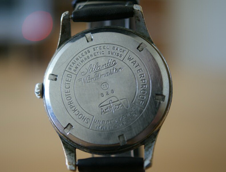

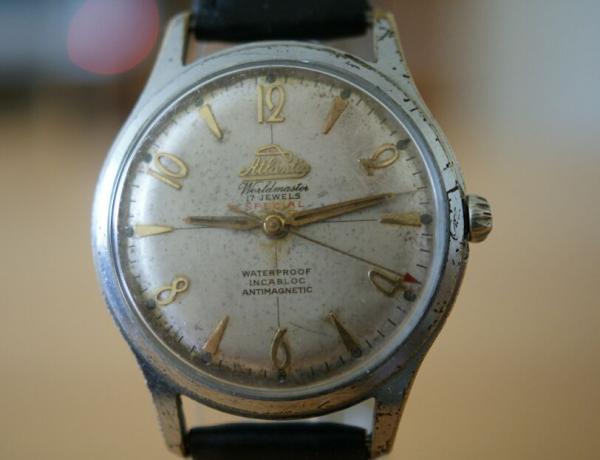

Ten 1-szy ostatnio wrócił z czyszczenia (tarcza była pożółkła), przed ingerencją Pana zegarmistrza ANTIMAGNETIC nie był rozjechany.
Załączam zdjęcia werku i dekla.

Gość xylog
A co z napisem SPECIAL?
Zgadzam się z xylogiem - o ile ten drugi jest bardzo sympatyczny (przynajmniej od strony "twarzy") to ten pierwszy budzi wiele pytań:
- bardzo dziwny napis Worldmaster
- napis "Specjal" - nie spotkałem się z takim umiejscowieniem
- podziałka minutowa i linie pionowa i pozioma nierówne - najprawdopodobniej powtórnie naniesione odręcznie
- napis na deklu Shockprotected - werk z incabloc i to samo na tarczy
- indeksy pozłocone, luma dziwna
- zastanawia mnie koronka i sekundnik, ale chwilowo nie mam zdania
ogólnie: nie odbieraj tego osobiście, ale nie nazwałbym go swoim ulubieńcem - co innego ten drugi - sam rozglądam się za takim w fajnym stanie
Gość xylog
" - napis na deklu Shockprotected - werk z incabloc i to samo na tarczy"
Tu nie byłbym takim purystą. Akurat takie zestawienie jest wg mnie dopuszczalne. Pamiętajmy, że Atlantic nie jest/był top-marką i takie niuanse, jak niepasujące opisy systemu antywstrząsowego to błahostka. Po prostu mogło im zostać trochę starych dekli i szkoda było je wyrzucić.
Na pewno zestawienie odwrotne tzn na tarczy Shock- a na deklu Incabloc to składanka.
Bo w werku, jak wiadomo, z czasem, w miarę potrzeb, podmieniano uszkodzone Shock- na Incabloc.
Takie dziwne Worldmaster opisuje Wojtek w swoim opracowaniu.
Szkoda, że nie mamy zdjęcia przed myciem tarczy. Ale nie jestem do końca przekonany o malowaniu napisów. Tyle różnych wersji napisów już widziałem, że mam porządnego wahacza przed formułowaniem zdecydowanych ocen...

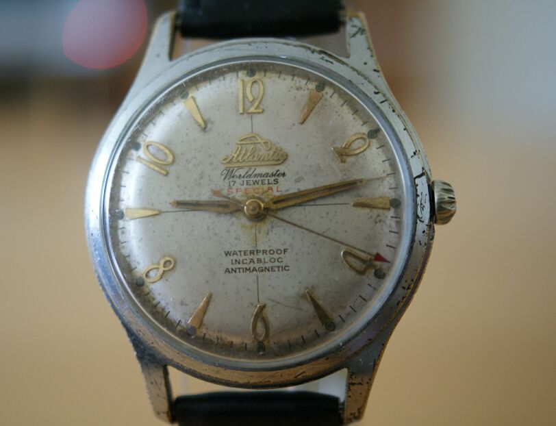

Gość cvo
Zdjęcie z przed czyszczenia:
Gość xylog
No to z myciem tarczy ryzykowałeś, bo wyglądała całkiem nieźle.
Powiem tak: weź lupę i pooglądaj napisy przez lupę, pod różnym kątem padania światła.
Popatrz na nie w różnych miejscach i spróbuj sam wyciągnąc wnioski, czy to świeże napisy, czy nie.
Bo co miałem wyciągnąć z tych zdjęć to już napisałem. W sumie to sam nie wiem ;)

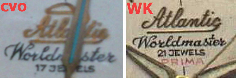

Znalazłem ten "dziwny" napis Worldmaster w opracowaniu "Zegarki Atlantic, czyli pretekst do własnego wywodu na temat zegarmistrzostwa" autorstwa Wojciecha Kutermankiewicza
Gość xylog
Tak jest, zaznaczyłem to już ze 2 posty wyżej.
Ogólnie to dość sympatyczny egzemplarz ci sie trafił. :)
I jest nad czym pomysleć i bazę zdjęć pooglądać znów.
Edytowane przez xylog
Myślę, iż nie było potrzeby go myć, ale to decyzja indywidualna właściciela - możliwe, iż część rzeczy, które wymieniłem wcześniej, powstało na skutek mycia, jednak w ogólnym zarysie będę się trzymał swej opini o wcześniejszej restauracji - widziałem zegarki, które odrestaurowano 20 i więcej lat temu a tu obserwuję w powiększeniu nierówności w podziałce minutowej - to tylko podejrzenie i przyda się jednak lupa
co do napisu Worldmaster w Specjalach to jestem przyzwyczajony do takiej formy
możliwe jest, iż w jakimś konkretnym modelu zastosowano inny krój liter, jednak zauważam pewną odmienność pomiędzy tym logo u wkutera a tum na zegarku cvo - odmienny zawijas z przodu przy "W", inaczej pochylone "t"
No, xylog, masz mnie - faktycznie jestem purystą i pedantem co nie zmienai faktu, że przyjmuję do wiadomości, iż w Atlantic'ach to różnie bywało. Jednakże jeśli chodzi o modele na rynek skandynawski i niemiecki (Varldsmastarur'y i Weltmeister'y) jasne jest, iż napis shockprotected często wystepował na deklach mimo, iż werk incablc (odwrotnie odpada) to w innych przypadkach to możemy tylko domyślać się powodów dlaczego na Worldmasterze jest dekiel z shock-. Może to być efekt podejścia ekonomicznego, jak sugerujesz, lecz również indywidualnej inwencji użytkowników i konserwatorów. Niewykluczone, że jednak najbardziej prawdopodobna jest wersja ekonomicznego podejścia bo zegarek pewnie wyglądał tak (i tu niespodzianka - jeszcze inne logo Worldmaster)
ot i zagwozdka ....

ale z tym napisem "special" to faktycznie dziwne miejsce, przeglądam galerie przeróżne i nie rzuciła mi się w oczy ta lokalizacja
ps. muszę przyznać że mycie tarczy nie było konieczne, decyzja była podejmowana nie jako zaocznie (notabene żałuje jej :P), zegarki leżały w PL w szufladzie, niedawno sobie o nich przypomniałem i postanowiłem je dołączyć do kolekcji współczesnych zegarków. Więc rodzice byli łącznikami a że maja problem z elektroniką nie mogłem liczyć na zdjęcie (moja mama przesadziła opisując go przez telefon :P) no cóż, czegoś w życiu żałować czasem trzeba żeby za pięknie nie było

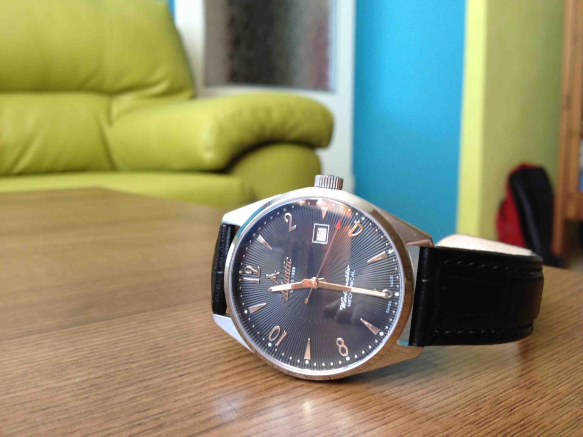

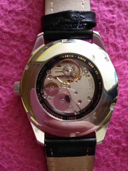

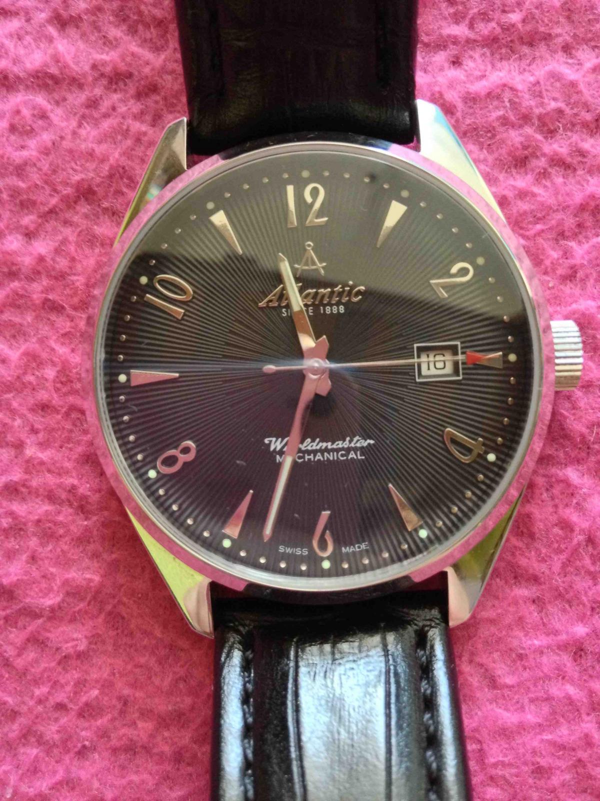

WItam,
Pierwszy moj post i od razu wstawiam nowy zegarek : )
Podoba sie Wam?
Pozdrawiam.
Edytowane przez moosey
Gość xylog
Zegarek tak, ale zdjęcie nie ;)
Musisz trochę popracować na fotkami...
ostatnio mnie natchnął xylog, że warto coś współczesnego posiadać i chyba coś w tym stylu będę szuklał - mówię chyba bo fotka raczej nadgarstek niż zegarek prezentuje
ale nie bierz tego do siebie tylko wciśnij fajne fotki
Edytowane przez John Time
Przyjde do domu to porobie jakies ladne : )
Dziekuje za mile slowo :) Ogolem rzecz biorac mozna odniesc bledne wrazenie iz tarcza jest niebieska, a w rzeczywistosci jest ciemno szara :P
Edit: Mam nadzieje ze zdjecia chociaz troche lepsze. Niestety nie mam aparatu i zdjecia robione telefonem :/
Czyli możemy traktować jakoby tego idealnego zdjęcia nie było :), może pokusisz się również o zdjęcie mechanizmu.
Gość cvo
Nadal wygląda ładnie moim zdaniem, na tamtym zdjęciu kolory są nienaturalnie jasne. To zdjęcie lepiej uchwyciło stan faktyczny.
Co myślicie panowie ?

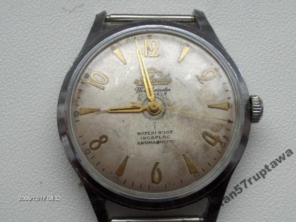

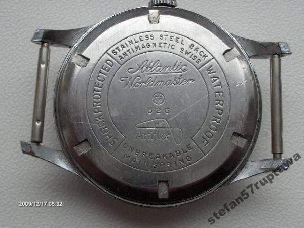

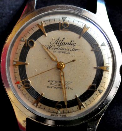

Witam wszystkich. Przede wszystkim chciałbym się przywitać, gdyż jest to mój pierwszy post. (forum przeglądam już od dawna) Chciałbym pochwalić się moim Worldmasterem którego dostałem od dziadka i niedawno odnowiłem.
http://imageshack.us/photo/my-images/208/20130401122343.jpg/
http://imageshack.us/photo/my-images/687/20130401122419.jpg/
A teraz mam pytanie. Znalazłem też innego ciekawego Atlantica. Czy mógł by mi ktoś powiedzieć o nim parę słów? Zastanawiam się czy warto go odnowić.
http://imageshack.us/photo/my-images/716/20130401122449.jpg/
http://imageshack.us/photo/my-images/203/20130401122512.jpg/
pozdrawiam
Edytowane przez Archon007
http://imageshack.us...0401122343.jpg/
http://imageshack.us...0401122419.jpg/
http://imageshack.us...0401122449.jpg/
http://imageshack.us...0401122512.jpg/
pozdrawiam
zdjęcia trochę słabe ;) robiłeś coś z kopertą tego po dziadku??
Cytryn i Gumiak naprawiają co kto nie umiał
Gość xylog
Archon, co robiłeś w ramach "odnowienia"?
My tu raczej nie jesteśmy wielbicielami malowanych tarcz, do chromowanych kopert tez podchodzimy z ostrożnością.
A w tym drugim, starszym, to chyba tylko szkło przeczyścić i może spróbować lekko przetrzeć tarczę.
szkiełko było wymieniane, dodany pasek skórzany i ogólnie cały zegarek czyszczony. Tarczy nie malowałem koperty nie chromowałem.
Nic w tym zegarku nie rób, on jest przecież w dobrym stanie !
Możesz tylko to co w tym swoim - taką renowację to ja rozumiem.
nic poza zwykłą renowacją nie zamierzam robić z tego typu zegarkami. Zastanawia mnie co przedmówcy mieli na myśli mówiąc o chromowanej kopercie i malowanej tarczy? Nic takiego z nim nie robiłem, dziadek na pewno też nie, więc jeśli mogli byście coś więcej o tym powiedzieć?
pozdrawiam.
