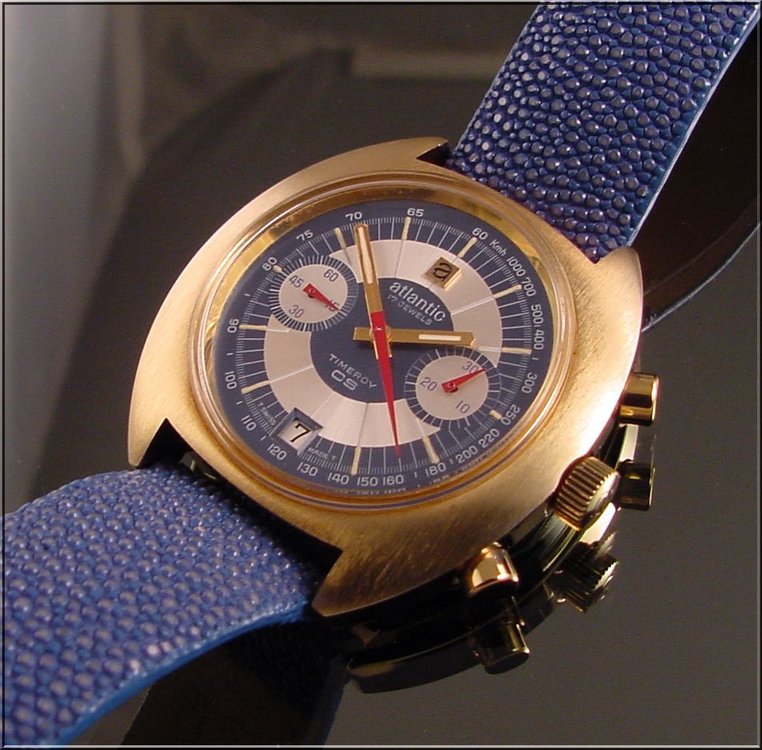

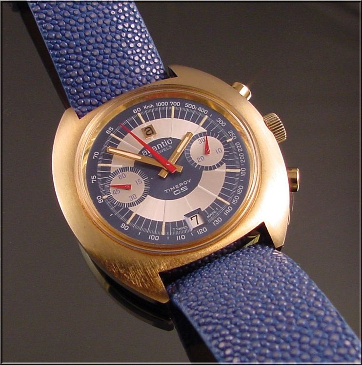

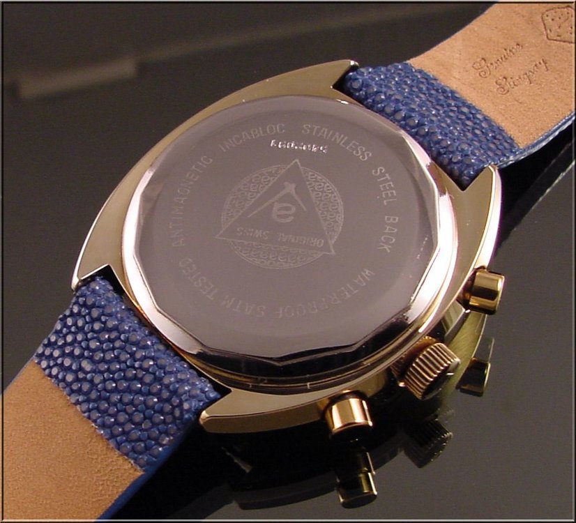

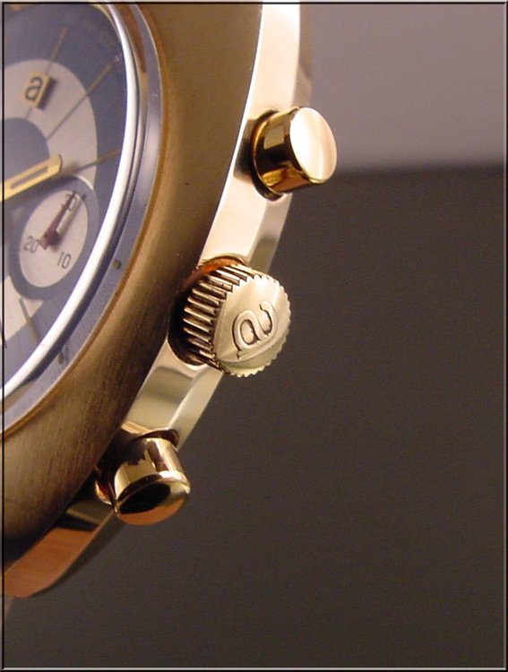

Mi się ostatnio udało "upolować" coś takiego:
- 100% oryginał
- koronka w kształcie stożka
- oryginalna bransoleta
Pierwszy raz widzę taki zegarek :huh:  , nic w tym dziwnego bo nie jestem znawcą Atlanticów :)  , ale zastanawia mnie brak Swiss Made. Chyba, że zdjęcie przekłamuje? ;) Pozostaje mi zaczekać na kolegów biegłych w sprawach atlanticów, a rozterki prysną jak bańka mydlana.

Fajny Arab, ja mam czarnego. A srebrnego mam Anglika.
A Swiss pewnie jest, tylko nie widać przez krzywiznę pleksi.
Potwierdzam. Swiss Made jest :-)

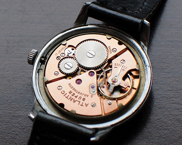

Mój pierwszy zegarek mechaniczny, kupiony po małej renowacji nowe szkiełko, koronka, pasek i pochormowana koperta. Jestem bardzo zadowolony muszę tylko sprawdzić czy jest na prawidłowym chodzie.
http://zegarkiclub.pl/forum/gallery/album/1260-m%C3%B3j-pierwszy-mechanik/
Mam jeszcze pytanie czy w tym modelu da się przestawić datę bez zmiany godziny, oraz czy to normalne że przy wyciągniętej koronce ma ona lekki luz (buja się na wałku) i nie daję się wcisnąć w każdej pozycji (czasami trzeba ją troszkę przekręcić)?

Ten mechanizm FHF nie miał opcji szybkiej zmiany daty. Więc pozostaje kręcenie....
Na drugie pytanie nie umiem odpowiedzieć.
W moim tak nie ma, koronka trzyma się sztywno i wciska się bez problemu w każdej pozycji.

Bardzo możliwe, że w procesie renowacji koperty odpadła tulejka, która jest elementem wymiennym...
Najprawdopodobniej tubus został usunięty albo, co prowdopodobniejsze, skrócony z jakiegoś powodu - może zastosowano niewłaściwą nową koronkę, która nie nachodziła na niego i "renowator" umyślił taki myk co zazwyczaj powoduje, iż wałek rusza się w trakcie przestawiania godziny oraz koronka sprawia trudności przy próbie jej wciśnięcia już po przestawieniu czasu. Nie powoduje to większych problemów w użytkowaniu zegarka a jedynie dyskomfort w trakcie modyfikacji czasu.
Dzięki za rady :). Po prostu nie wiem czy lecieć z tym do razu do zegarmistrza, czy może tak zostać. Wiem że nie jest to wyjątkowy model ale chciałbym żeby chodził jak najdłużej, najlepiej żeby mogły się nim cieszyć następne pokolenia :).
Jeżeli jest tak, jak napisał John Time, a jest to bardzo prawdopodobne, gdyż "ruszająca" się na boki koronka to oznaka złego spasowania jej, a właściwie wałka naciągu do tulejki wciskanej w kopertę zwanej potocznie kominkiem lub bardziej fachowo nazwanej - tubus. Z własnych doświadczeń, jeżeli koronka ma inny kształt, to może mieć i innej wielkości wycięcie właśnie pod ten kominek i "renowator" mógł ja trochę zeszlifować, lub w ogóle nie założyć. Mogła tez się zeszlifować w czasie zgrubnego polerowania. Sprawdź, czy po wyciągnięciu koronki widać bezpośrednio wałek na którym osadzona jest koronka (jeśli tak, to albo nie ma kominka, albo jest skrócony), a wtedy należałoby jednak udać się do zegarmistrza, bo właśnie to pasowanie (koronka- kominek) odpowiada po części za nazwijmy to "wodoszczelnością" przy spacerze w deszczu, czy też ogólnie za szczelność zegarka. Inna przyczyna może być, źle dobrany wałek naciągu. Wszystkie te dywagacje rozwieje w mgnieniu oka zegarmistrz i z pewnością bez problemu to usprawni, więc przy okazji warto do niego zapukać.
Fajny zegarek więc warto o niego zadbać.
Tulejka, kominek czy tubus - jak zwał tak zwał - wpływa na wodoszczelność i pyłoszczelnść, choć to drugie bardziej, gdyż wodoszczelność to tak bardziej z nazwy, gdyż to bardziej zachlaposzczelność (jak zauważył zasadas), ponadto wodoszczelność jest kwestią dyskusyjną w przypadku zegarków starych i ponadto po renowacjach, gdy często dochodzi do usunięcia lub zeszlifowania tubusa a uszczelka spod dekla ulega zaginięciu (a często zwyczajnie skruszeniu).
Pomijając zatem wodoszczelność, użytkując zegarek napewno istotne jest ograniczenie dostepu pyłów a co za tym idzie brudu (dużo brudu = niesprawny mechanizm i tarcza paskuda). Ponadto brak lub krótki tubus może wpływać na niekontrolowane ruszanie się mechanizmu z tarczą, jednak prócz dyskonfortu nie powoduje to większych problemów w pracy zegarka i nie przeszkadza to by umieścić go w szkatule, choć moja pedantyczna natura nie zniosłaby jego braku a uważając, iż zegarek powinien być kompletny powtórzę za zasadasem - do zegarmistrza.
