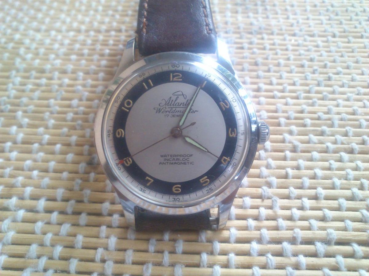

A to mój Worldmaster, wprost ze spa:
Pięknie odnowiony. Aż przypomniały mi się czasy młodości mojego Worlmastera. Kto to robił?
Ile kosztowała zamiana koperty na stalową? jeśli to nie tajemnica.
wymiana była w cenie koperty 110zł.
Gość Akwafan
Piękny. Stan też super!
Gość xylog
Tarcza oryginalna? Czy malowana?
mysle ze nie jest to malowanka
tak panowie nie malowanka w 100% oryginał i na idealnym chodzie troszkę  wskazówki zniszczył czas ale trzeba sie dobrze przyjrzeć
Jeżeli to oryginał, to aż się prosi by zamieścić więcej i lepszej jakości zdjęć jako materiał do porównań z innymi "oryginałami".
Koperta stalowa?
daniels36 - będę przekorny -  skąd pewność że 100% oryginał skoro nie jesteś jego pierwszym właścicielem?
Zdecydowanie fotografie marnej jakości (wybacz, prosimy o lepsze z dobrą rozdzielczością no i jak najwięcej zegarka a jak najmniej tła) i stąd wątpliwości xyloga, ale i moje - tarcza może nie malowanka, ale podejrzewam, iż coś przy niej było robione. Może była intensywnie myta i konieczna była korekta napisów (bez urazy, ale albo to zdjęcie jest tak kiepskie, albo napisy u dołu są krzywe) . Zastanawia mnie również brak nazwy modelu, lecz nie jestem pewien jego każdorazowego występowania. Oczywiście wypełnienie wskazówek jest nowe jednak ten typ wskazówek pojawia się w modelu 37mm natomiast w tym wskazówki występowały z wąskim paskiem na wypełnienie (takie widuję w egzemplarzach nie budzących przynajmniej moich wątpliwości). To wszystko sugestie, które sądzę warto przedyskutować.
Oczywiście koperta sprawia bardzo dobre wrażenie (zasadas, w tych modelach były chromowane) choć brakuje fotki od strony dekla, watro również sfotografować mechanizm. W bardzo dobrym stanie ring z równomierną patynką na indeksach oraz idealna wręcz podziałka sekundowa - daje to sądzić, iż tarcza jest dobrze umyta (co akurat nie byłoby w tym przypadku zarzutem). Koronka w świetnym stanie.
Nie wiedziałem, że koperty chromowane miały też otwory pod teleskopy na przelot.
pozdrawiam, jak zwykle słuszne wątpliwości. Jeśli to oryginał jak pisałem to w super stanie,...jeśli.
Nasza wiedza opiera się głównie na obserwacji i jest budowana poprzez rozwiewanie wątpliwości, zatem jeśli się pojawiają warto o nich wspólnie rozmawiać aby wspólnie zyskiwać nowe doświadczenia.
Zasadas, oczywiście pewności nie ma, ale byłbym zaskoczony gdyby to okazała się koperta stalowa, dlatego prosiłem o fotkę dekla (zakładając, iż dekiel i koperta to rodzina)
Cały czas zastanawiam się nad wskazówkami, które oczywiście są oryginalne (czyli od Atlantica) - jak wiadomo stary Atlantic to często zagadka - zastanowiłem się teraz głębiej nad tymi przelotkami i może właśnie w tym modelu takie wskazówki zastosowano, ale może pierwsza myśl była właściwsza; w każdym razie byłbym zdziwiony gdyby koperta nie była chromowana; cóż potrzebne lepsze fotografie.
tak panowie zgadzam sie z wami w 100% moje stwierdzenie ze to oryginał jest oparte tylko na słowach zegarmistrza i człowieka od którego go kupiłem z tego co z nim rozmawiałem powiedział ze zegarek był dziadka który zmarł 4 lata temu i watpi zeby dawał go do renowacji bo raczej niemiał o takim czyms pojecia a człowiek który mi go sprzedał zarzekał sie ze on nigdy nawet nie był u zegarmistrza z nim i  na miljon procent nigdzie go nie dawał do zadnej renowacji ale zeby rozwiac moje i wasze watpliwosci wieczorkiem zrobie fotki i pokarze jeszcze raz
Gość xylog
daniels, nie karaj nas, za co? :) pokarze
A ja nie pokażę nic nowego....
A poza tym DUŻE LITERY - litera + SHIFT
Są też takie znaki przestankowe: "." i "',"
Łatwiej się wtedy czyta, można skupic się na treści, a nie na formie
Edytowane przez xylog
Xylog - co sądzisz o wskazówkach? Oczywiste, że od Atlantic'a i to z tego okresu, ale czy w tej kopercie?
Sposób wykonania fotografii do prezentacji ma kluczowe znaczenie dla późniejszych opinii i żal, często, ładnych zegarków narażać na wykonanie kiepskich wizualizacji. Będzie to z pożytkiem zarówno dla poszukujących materiału porównawczego jak i opiniujących, ale również sam właściciel nie musi wówczas tłumaczyć się w kwestiach, które mogą nie mieć przełożenia w rzeczywistości. Dlatego też  daniels36 (ale nie tylko) - odradzam wykonywanie fotografii w kiepskim oświetleniu oraz późną porą, gdy konieczne jest zastosowanie sztucznego oświetlenia, bo jeśli nie dysponujesz dobrą optyką oraz dobrym doświetleniem to efekt może być nieprzewidywalny. Proponuję wykonywać zdjęcia przy ciepłym późnopopołudniowym naturalnym oświetleniu, jednakże nie padającym bezpośrednio na obiekt. Dobre fotografie będą z pożytkiem dla wszystkich a i sam zegarek zaprezentuje swe atuty a my się pozachwycamy.
Daniels36 - byłbym bardzo ostrożny w dawaniu wiary we wszystkie historyjki na All, tym bardziej jeśli człowieka nie znasz osobiście i sam chcesz wierzyć, że trafiłeś w totka. Oczywiście nie generalizuję, ale rozsądek nie zawadzi.
racja, racja  sam juz zaczynam watpic .co do zdjec na dzien dzisiejszy nic lepszego nie zrobie , koperta nie jest stalowa próbowałem nawet delikatnym magnesikiem przy odkreconym dekielku i dekielek nie łapał
