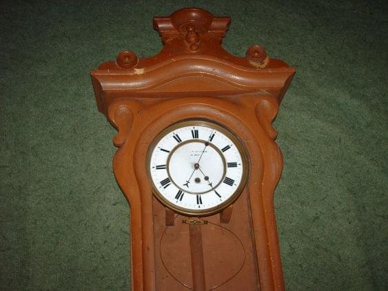

Aldik 0 #324 Napisano 5 Maja 2013 Od dzisiaj mam GB P112 - macie jakieś pomysły jak go odnowić? Jak powienien wyglądać w oryginale ? Kolor mogę dowoly zastosować? czym zmyć stary ? Zeszlifować papierem ściernym ? hmm ? 0 Udostępnij tę odpowiedź Odnośnik do odpowiedzi Udostępnij na innych stronach
Aldik 0 #325 Napisano 5 Maja 2013 najbardziej zniszczone miejsce 0 Udostępnij tę odpowiedź Odnośnik do odpowiedzi Udostępnij na innych stronach
