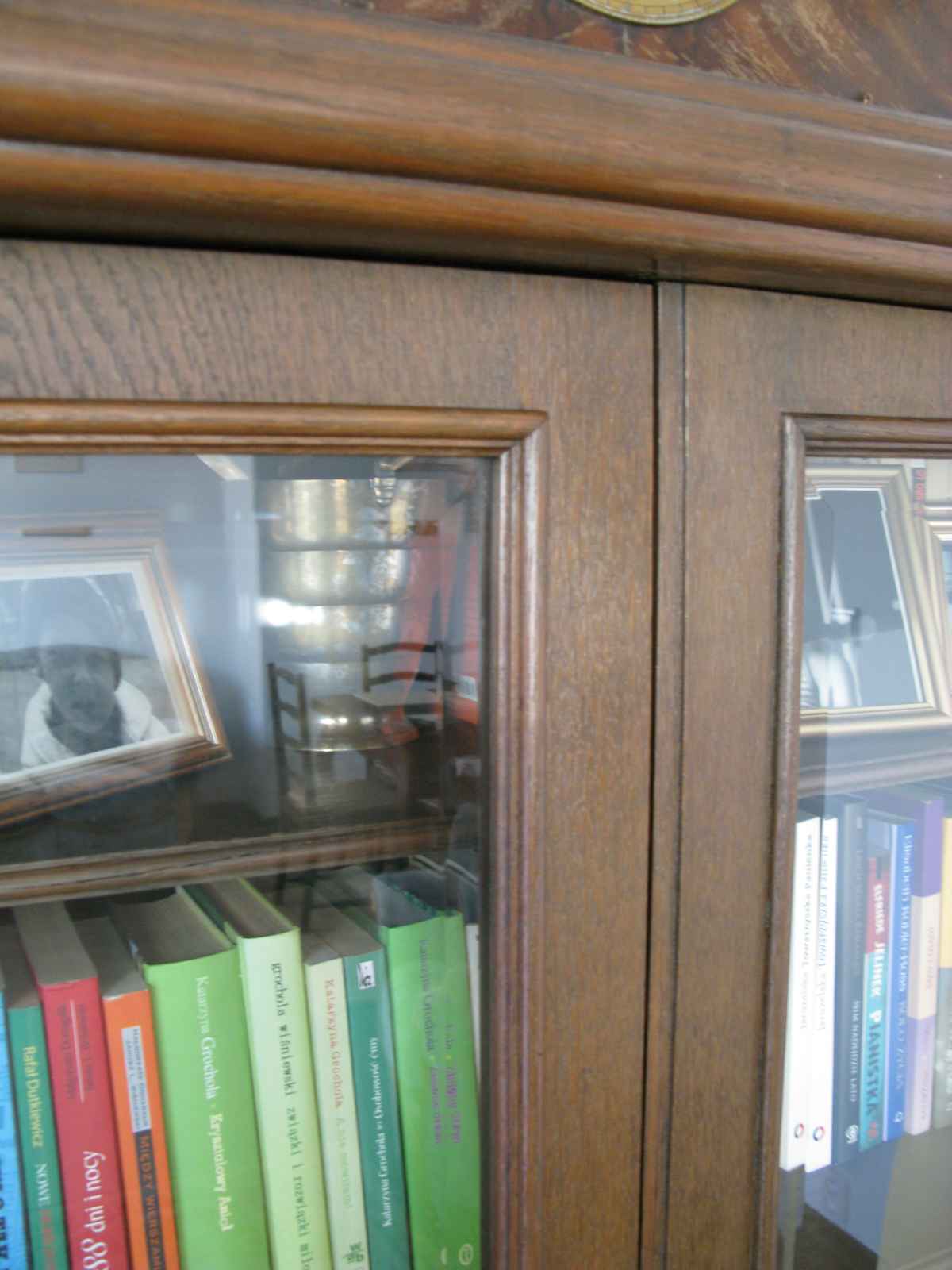

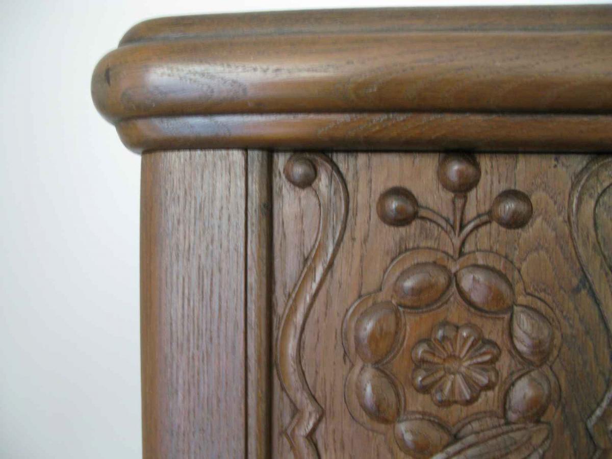

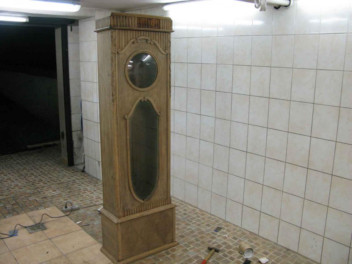

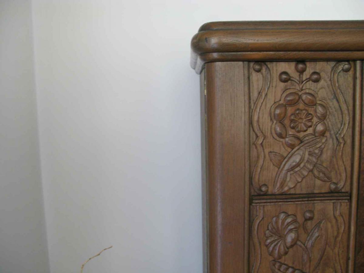

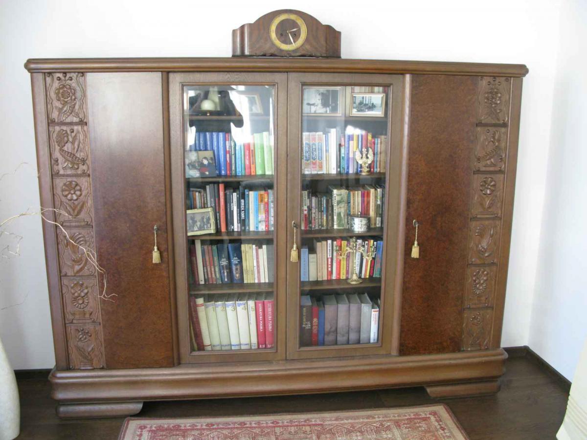

Aldik 0 #461 Napisano 23 Października 2013 (edytowane) Zastanawiam sie nad kolorem - myślałem o bejcy starwax ale nie wiem którą wybrać.Umieszczam zdjęcia biblioteczki jaką mam. Chciałbym zegar w takim własnie kolorze - może ktoś akurat trafi, może akurat niedawno coś bejcował i wie jaki to odcień ? Jaką zastosować aby na moim zegarze taki uzyskać.Proszę abyście wzieli pod uwagę że chce zawoskować ten zegar - mam nadzieje, że wosk nie daje połysku tylko mat..!?!? A Tak wygląda w całosci : A tak goły zegar Edytowane 23 Października 2013 przez Aldik 0 Udostępnij tę odpowiedź Odnośnik do odpowiedzi Udostępnij na innych stronach
Ulan 4 #462 Napisano 24 Października 2013 Zastanawiam sie nad kolorem - myślałem o bejcy starwax ale nie wiem którą wybrać. Mysle, ze nie ma gotowej odpowiedzi. Po prostu trzeba wyprobowac. Malem taka sytuacje, ze biurko zegarmistrzowskie dopasowalem kolorem do innych mebli. Kupilem orzech i rozjasnialem mahoniem, za kazdym razem zwiekszalem proporcje cemnego skladnika i tak wyszlo. Probowalem na niewidocznej czesci biurka. Biurko wczesniej bylo doczyszcone. U ciebie zawsze obecny kolor bedzie wplywal na ilosci mieszanych bejc. 0 Udostępnij tę odpowiedź Odnośnik do odpowiedzi Udostępnij na innych stronach

kasiaMF 234 #465 Napisano 27 Października 2013 (edytowane) Ja do fajny efekt uzyskałam łącząc jasny orzech, mahoń i odrobinę olchy. Stosowałam zwykłe bejce spirytusowe. Efekt był bardzo fajny, ale faktycznie, jak Jacek pisze trzeba próbować, bo uzyskany kolor będzie wyglądał zupełnie inaczej, po nałożeniu politury czy wosku. Edytowane 3 Listopada 2013 przez kasiaMF 0 Udostępnij tę odpowiedź Odnośnik do odpowiedzi Udostępnij na innych stronach
Aldik 0 #466 Napisano 30 Października 2013 A jak myślicie co ja muszę połączyc? 0 Udostępnij tę odpowiedź Odnośnik do odpowiedzi Udostępnij na innych stronach
