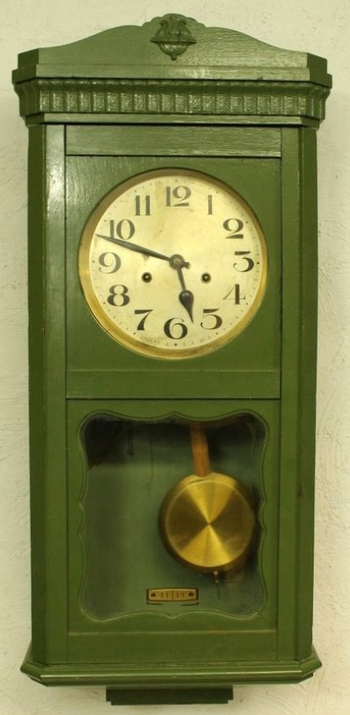

adzygmunt 2 #953 Napisano 11 Grudnia 2018 (edytowane) http://i.picasion.com/resize88/582e66f7979d7287434a36f779a5b4cc.pngPrzepraszam próbuję się połapać. Moja zieleń juz w połowie usunięta Z chemii zrezygnowałem po usunięciu farby na boku zegara Mycie spowodowało spuchnięcie forniru do uratowania Reszty farbę farby cyklinuję a później w obu technikach papier ścierny i wełna stalowa Niestety także pilniki do metalu. Problem jest z attyka tutaj tylko chemia może coś zrobić ale i tak zieleń w całości nie schodzi Nie zrobiłem jeszcze zdjęcia. Kiedyć renowałem stara ramę obrazu Użyłem w zagłębieniach drewnochronu "palisander" Górą akanty w starym złocie Rama 120/60 ma się dobrze choć od renowacji jest z 20 lat a sama ma blisko setki. Może te wgębienia także potraktować podobnie?W linku zielona attyka Edytowane 11 Grudnia 2018 przez adzygmunt 0 Udostępnij tę odpowiedź Odnośnik do odpowiedzi Udostępnij na innych stronach
kiniol 2282 #954 Napisano 12 Grudnia 2018 Podoba mi się ten zielony, ja bym nie ruszał... Zegar ze Skandynawii? 0 Porządek na serwisie o niczym nie świadczy. Często najlepsze usługi świadczone są przez geniuszy w totalnym bałaganie… Udostępnij tę odpowiedź Odnośnik do odpowiedzi Udostępnij na innych stronach
adzygmunt 2 #955 Napisano 12 Grudnia 2018 (edytowane) Podoba mi się ten zielony, ja bym nie ruszał... Zegar ze Skandynawii? Już ruszony. Kończę szlifowanie, skrobanie, piłowanie traktowanie także chemią. Największy problem z zielona prążkowaną attyką Skrobie każdy rowek.Potem chemia Ale i tak zieleń zostaje głęboko w drewnie. Sądzę że jak pobejcuję jasnym orzechem -drewno i fornir jest ciemne i z plamami to attyka będzie brązowa z odcieniem ciemnej zieleni Cóż tak zostanie.Zegar Hamburg - Amerikanische Uhrenfabrik z gongiem czterostrunowym Kuranty Westminsterskie Jeszcze nie wiem czy bedzie chodził Kuranty popchnięte biją poprawnie Podobno jest to wymuszony kwadransiak ale jeszcze nie wiem co to znaczy. Edytowane 12 Grudnia 2018 przez adzygmunt 0 Udostępnij tę odpowiedź Odnośnik do odpowiedzi Udostępnij na innych stronach

mechanik 992 #957 Napisano 12 Grudnia 2018 Wypiaskuj go ,pozbędziesz się zieleniny w dębie,tylko też trzeba ostrożnie ;)ale piasek drewna nie bardzo ściera ale resztki farby już tak 0 Udostępnij tę odpowiedź Odnośnik do odpowiedzi Udostępnij na innych stronach
adzygmunt 2 #958 Napisano 13 Grudnia 2018 Piaskowanie nie wiem co masz na myśli. Kiedyś dałem do piaskowania wage szalkową żeliwną Była malowana kolorem Owszem była bez farby ale siwa szorstka Odlewane figury zostały ale widok marny!!!! Może myślisz o innym piaskowaniu, jakim? 0 Udostępnij tę odpowiedź Odnośnik do odpowiedzi Udostępnij na innych stronach
PM1122 1801 #959 Napisano 13 Grudnia 2018 Piaskowanie nie wiem co masz na myśli. Kiedyś dałem do piaskowania wage szalkową żeliwną Była malowana kolorem Owszem była bez farby ale siwa szorstka Odlewane figury zostały ale widok marny!!!! Może myślisz o innym piaskowaniu, jakim?Pewnie zrobili , bo zrobili ,... jak leci . Najlepiej samemu !!! Kiedyś w pewnej firmie , była mała maszynka .... samemu ustawiałeś siłę piaskowania . Należy też mieć na uwadze , odległość dyszy od przedmiotu . Wiadomo , blisko , to duża siła i zerwiesz wszystko . Drewna nie próbowałem , ale możliwe , że farbę oderwie , a fornir będzie prawie nie ruszony . Możesz z kimś pogadać , kto by spróbował ... byle by nie poszedł na całość , bez oglądania się na efekt !!! Druga rzecz ... czy to się opłaca !!! Jak piszesz , to całkiem nieźle Tobie wyszło .... zostały śladowe ilości zieleni . Więc może , nie będzie tego widać !!! 0 Udostępnij tę odpowiedź Odnośnik do odpowiedzi Udostępnij na innych stronach
mechanik 992 #960 Napisano 13 Grudnia 2018 Mam swoją piaskarkę,trzeba trochę skosem ustawiać pistolet i nic złego z drewnem się nie dzieje piasek prędzej szlifuje i usuwa twarde materiały a fprnir lub drewno wymagają póżniej przetarcia wełną lub drobnym papierem 0 Udostępnij tę odpowiedź Odnośnik do odpowiedzi Udostępnij na innych stronach
adzygmunt 2 #961 Napisano 13 Grudnia 2018 Co do usuwania chemicznego farby Już mam "ekspiriens" Nałożyłem grubą warstwę żelu. Po dwóch godzinach zacząłem zdejmować żel a później chciałem szczotka ryżową /gęsta i twarda/ zeskrobywać żel. Błąd wszystko się klajstrowało. Później wkładałem szczotkę za każdym razem do wody, I tak szorowałem i to jak dla mnie dobry pomysł Ustawiłem powierzchnię zmywaną prostopadle i woda z żelem spływała na podłoże a szczotka była zawsze czysta. Mimo to czyszczona powierzchnia niestety ma kontakt z wodą i tu trzeba bardzo uważać, Ja oklejam miejsca do żelowania taśmą malarską. Trochę jest lepiej. 0 Udostępnij tę odpowiedź Odnośnik do odpowiedzi Udostępnij na innych stronach
Yodek 2549 #962 Napisano 13 Grudnia 2018 Dwie godziny żelem? Hmm ja nakładałam na krócej i to znacznie.Żel nie zasychał?W takich zakamarkach pędzlem nakładałam żel, a po czasie ścierałam watą stalową powstałą maź. Potem wilgotna ścierka do usunięcia resztek. 0 Udostępnij tę odpowiedź Odnośnik do odpowiedzi Udostępnij na innych stronach
adzygmunt 2 #963 Napisano 18 Grudnia 2018 Czy ktoś z państwa ma doświadczenie z zastosowaniem chemii do usuwania farby? Mam pozostałości w fornirze dębowym w postaci cieniutkich przebarwień. I nawet potraktowanie ich trzykrotne nic nie daje Skrobać każdą ścieżkę to jak syzyfowa praca Jest na to inna rada niż skrobanie? 0 Udostępnij tę odpowiedź Odnośnik do odpowiedzi Udostępnij na innych stronach
LESKOS 3483 #964 Napisano 18 Grudnia 2018 Dremel (lub podobna miniszlifierka) + miękka szczotka stalowa + dużo cierpliwości. Niestety szczoteczek (płaskie) potrzeba z 10 szt na zegar... Sprawdzone działa. Lekko i z wyczuciem ...na nie za wysokich obrotach. 0 Czasem lepiej powiedzieć coś, nie mówiąc NIC! 🤔 Udostępnij tę odpowiedź Odnośnik do odpowiedzi Udostępnij na innych stronach
adzygmunt 2 #965 Napisano 18 Grudnia 2018 (edytowane) Próbowałem mini szlifierką i stalową szczotką "Targała" równo słoje i wgłębienia. Tę metody nie zastosuję, bo fornir wytrę w całości do drewna. Do Yodek - żel nie wysycha, bo daję b. grubą warstwę Jak dasz cienko to wsiąka w drewno. Spokojnie można zostawić na kilka godzin. Wieczorem nakładam, wczesnym rankiem zbieram szpachelką, a potem myję szczotką - jak opisałem wyżej.. Edytowane 18 Grudnia 2018 przez adzygmunt 0 Udostępnij tę odpowiedź Odnośnik do odpowiedzi Udostępnij na innych stronach
LESKOS 3483 #966 Napisano 19 Grudnia 2018 Kolego, nie rozumiemy się, miękka taka jak mosiężna , jak mogę sobie tym skórę czyścić z koło paznokci , to i ty drewnie dębowe ... ale oczywiście nasz racje .... 0 Czasem lepiej powiedzieć coś, nie mówiąc NIC! 🤔 Udostępnij tę odpowiedź Odnośnik do odpowiedzi Udostępnij na innych stronach
kiniol 2282 #967 Napisano 19 Grudnia 2018 Dwie godziny żelem? Hmm ja nakładałam na krócej i to znacznie.Żel nie zasychał?W takich zakamarkach pędzlem nakładałam żel, a po czasie ścierałam watą stalową powstałą maź. Potem wilgotna ścierka do usunięcia resztek.Nakryj to miejsce folią 0 Porządek na serwisie o niczym nie świadczy. Często najlepsze usługi świadczone są przez geniuszy w totalnym bałaganie… Udostępnij tę odpowiedź Odnośnik do odpowiedzi Udostępnij na innych stronach
Yodek 2549 #968 Napisano 19 Grudnia 2018 (edytowane) Nakryj to miejsce foliąFolia! No jasne! :-DA babrał się człowiek w pośpiechu niepotrzebnie. Taki prosty trick ;-)Na opakowaniu zapis żeby odczekać do 20 minut, więc starałam się nie odwlekać Edytowane 19 Grudnia 2018 przez Yodek 0 Udostępnij tę odpowiedź Odnośnik do odpowiedzi Udostępnij na innych stronach

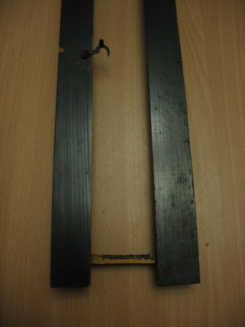

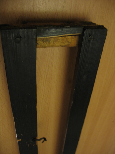

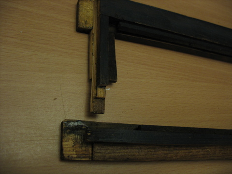

luks 51 #969 Napisano 9 Stycznia 2019 chciałbym złożyć skrzynie jest delikatna w budowie a problem polega na tym że ''pióra'' łączące boki z brodą i górką są połamane mam sporo kawałków w tym kilka bardzo małych, dodatkowo skrzynia dla umocnienia została pozbijana gwoździami podobnie jak listwy ozdobne na górze zegara widocznie ktoś nie miał dla tych ozdóbek kleju, zabrałem się za klejenie piór wikolem najpierw do brody i górki potem chciałem do reszty użyć kleju jak dawniej to robiono, ale mam obawy ze przy pieszym uderzeniu wagi wszystko się rozsypie naliczyłem 4 ślady po uderzeniu obciążnika, dlatego pytanie czy darować sobie klejenie tych kawałków i zastąpić to nowymi ''piórami'' chciałbym się również poradzić co zrobić z mocno nadgryzionymi drzwiczkami na które ma być położona czarna politura, początkowo skrupulatnie wypełniałem otwory i ubytki drewnem ale nie wszystko da się zakryć w ten sposób, pewnie ktoś napisze dorobić nowa listewkę ale chciałbym pozostawić obecną chyba tylko zostaje wypełnić to masą szpachlowa czy może być to brązowa czy lepiej czarna np brązowa odrazo z dodatkiem czarnej bejcy 0 Udostępnij tę odpowiedź Odnośnik do odpowiedzi Udostępnij na innych stronach
PM1122 1801 #970 Napisano 9 Stycznia 2019 (edytowane) Ja otworki zapychałem zapałkami , ale na koniec wyszło na to , że jednak musiałem niektóre poprawiać szpachlem . Jako , że wynikł problem z podbarwieniem , to proponuję by od razu przygotować szpachlówkę w podobnym kolorze . Ps. sądzę , że lepiej kleić perełką , niż wikolem , ale czy to utrzyma upadek wagi .... to nie wiem . Lepiej żeby nie spadała !!!!! Edytowane 9 Stycznia 2019 przez PM1122 0 Udostępnij tę odpowiedź Odnośnik do odpowiedzi Udostępnij na innych stronach

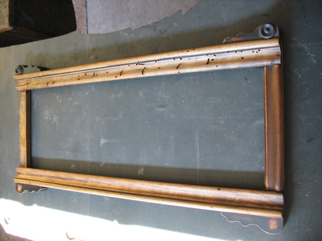

Yodek 2549 #971 Napisano 10 Stycznia 2019 (edytowane) Na drzwiczkach ciekawe korytarzyki kołatkowe. O ile dziurki to częsty widok to korytarzyków jeszcze nie widziałam:-)Ja ubytki po kołatkach zapychałam woskiem do mebli pod kolor. Myślałam że politura tego potem nie "złapie" ale złapała. Oczywiście nie mam pojęcia jak dalej to się utrzyma..Tych dziurek w drzwiczkach nie zostało już tak dużo jak widzę..:-) Edytowane 10 Stycznia 2019 przez Yodek 0 Udostępnij tę odpowiedź Odnośnik do odpowiedzi Udostępnij na innych stronach
LESKOS 3483 #972 Napisano 10 Stycznia 2019 Bo to nie kołatek ... 0 Czasem lepiej powiedzieć coś, nie mówiąc NIC! 🤔 Udostępnij tę odpowiedź Odnośnik do odpowiedzi Udostępnij na innych stronach
Yodek 2549 #973 Napisano 10 Stycznia 2019 Bo to nie kołatek ...Opss..A cóż za stwory drążą tak? 0 Udostępnij tę odpowiedź Odnośnik do odpowiedzi Udostępnij na innych stronach
LESKOS 3483 #974 Napisano 10 Stycznia 2019 Miazgowiec, wg mnie , ale możne być też kołatek uparty. Obydwa są troszkę większe ( kołatka pospolitego) i korytarze też ... 0 Czasem lepiej powiedzieć coś, nie mówiąc NIC! 🤔 Udostępnij tę odpowiedź Odnośnik do odpowiedzi Udostępnij na innych stronach
luks 51 #975 Napisano 10 Stycznia 2019 dziękuje za porady posklejam to do końca a gwoździ nie będę stosował a tą jedną listwę drzwiczek mocno nadgryzł kołatek musiał być bardzo uparty, drewno jest tak miękkie że palcami można zrobić wgniotki i podczas wbijania kołeczki wchodziły jak w masło w głąb listwy 0 Udostępnij tę odpowiedź Odnośnik do odpowiedzi Udostępnij na innych stronach
