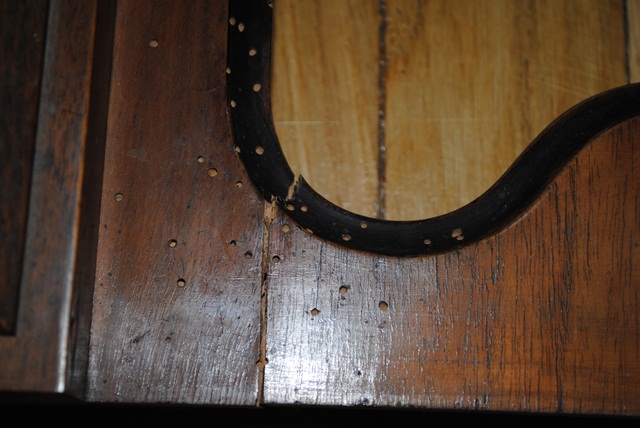

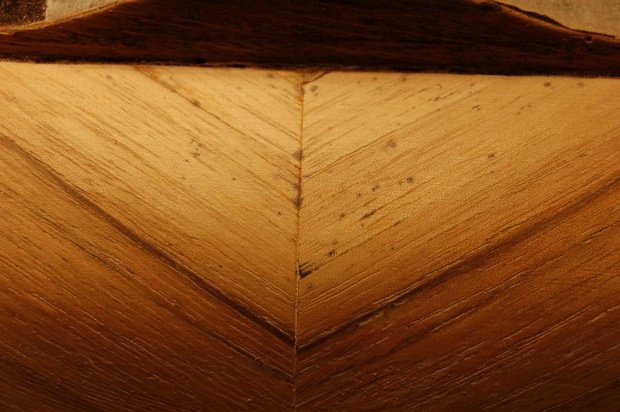

PRGreg 38 #78 Napisano 1 Grudnia 2011 Mam pewien problem i potrzebuję rady kolegów działających bardziej profesjonalnie w dziedzinie renowacji (może kolega Kiniol??)Otóż wziąłem się za odnowienie skrzyni Endlera, która była tak zmasakrowana że musiałem wymienić cały fornir na brodzie. I wszystko poszło Ok z wyjątkiem plamek które pojawiły się na fornirze po wyschnięciu kleju. Tu się przyznam iż fornir kleiłem metodą współczesną czyli klejem Patex do fornirów szybkoschnącym a nie klejem skórnym na mokro. Wiem że to niezgodne ze sztuką ale odnawiam zegar jako amator dla siebie a nie na rynek antyków poza tym brak mi umiejętności fornirowania na mokro - obawiam się skurczy przy schnięciu.Tak czy inaczej plamki są małe około 1mm i wyglądają na przebarwienia tylko nie wiem jaka jest przyczyna i czy mogę je jakoś usunąć chemicznie. Mechanicznie odpada bo plamki są na całej grubości forniru. Trochę to wygląda tak jakby klej wyciągnął z drewna brody pigment który wsiąknął w fornir (inne wyjaśnienie nie przychodzi mi do głowy) . Chociaż kolor jest zbliżony do koloru sinicy drewna (ale skąd sinica na fornirze?) Nie wiem. Przymierzam się do politurowania i chciałbym coś z tym zrobić a na samą myśl o ponownym fornirowaniu brody ręce mi opadają. Z góry dzięki za radę. Poniżej zdjęcia: 0 Udostępnij tę odpowiedź Odnośnik do odpowiedzi Udostępnij na innych stronach

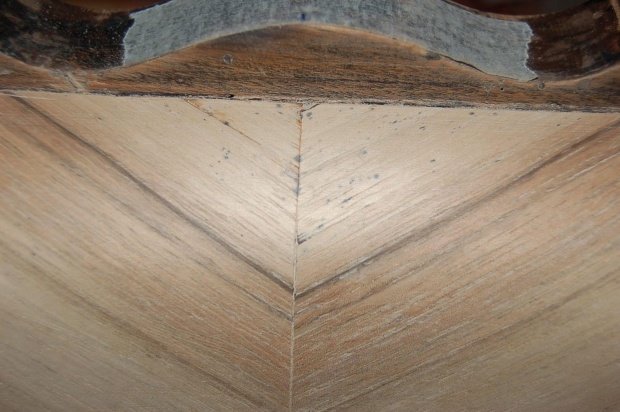

PRGreg 38 #79 Napisano 1 Grudnia 2011 i drugie w zbliżeniu: 0 Udostępnij tę odpowiedź Odnośnik do odpowiedzi Udostępnij na innych stronach
Młot Thora 147 #80 Napisano 1 Grudnia 2011 (edytowane) W sklepach z artykułami do renowacji bądź marketach budowlanych, takich chociażby jak Castorama, kupisz środek do odbarwień w drewnie i do usuwania sinicy z drewna. Stosowałem to i zdaje egzamin na sinice w drewnie (jak będziesz chciał poszukam nazwy). Pod politurą to co teraz masz na brodzie tylko się uwydatni. Klej sobie forniry na " perełkę" to nie będziesz miał takich problemów. Edytowane 1 Grudnia 2011 przez Młot Thora 0 Udostępnij tę odpowiedź Odnośnik do odpowiedzi Udostępnij na innych stronach
Piotr Ratyński 407 #81 Napisano 2 Grudnia 2011 Klej sobie forniry na " perełkę" to nie będziesz miał takich problemów.Również moim zdaniem jest to wina kleju, ktory przeniósł te przebarwienia z podłoża w miejscach gdzie fornir był niespójny. Dawniej, do dużych przebarwień (wybielanie drewna) używałem gorącego roztworu kwasu szczawiowego w wodzie, na niewielkie punktowe przebarwienia skuteczna była też woda utleniona, ale tutaj wszystko to może być nieskuteczne, z powodu tego że klej mógł "umocnić" te przebarwienia. 0 Piotr Ratyński Adhibe rationem difficultatibus. Udostępnij tę odpowiedź Odnośnik do odpowiedzi Udostępnij na innych stronach
PRGreg 38 #82 Napisano 2 Grudnia 2011 Bardzo dziękuję. Wypróbuję obie metody. A na marginesie w jaki sposob kleicie fornir perełką tzn przy płaskich powierzchniach sprawa jest prosta ale przy wklęsłych lub wypuklych jak broda już tak łatwo nie jest. Według literatury konserwatorskiej fornir powinno sie kleić mokry ale jeden z konserwatorów odradził mi tą metodę ze wzgledu na skurcz i późniejsze pękanie forniru na nieregularnych powierzchniech. Według jego rady ja najpierw moczę fornir i kładę go na fornirowanej powierzchni aby się odpowiednio odkształcił. Pozwalam mu spokojnie wyschnąć w rezultacie mam formatkę odształcona jak fornirowany element. Taka formatke kleję. Pytanie czy tak samo kleicie perałką czy na mokro? Jakies rady doświadczenia w tym zakresie?? 0 Udostępnij tę odpowiedź Odnośnik do odpowiedzi Udostępnij na innych stronach

PRGreg 38 #86 Napisano 3 Grudnia 2011 Otóż to! Na starym fornirze nie ma sinicy i takich przebarwień. Patyna pęknięcia, nierówności tak ale nie grzybek. Zadziałało. Kupiłem rozjaśniacz do drewna Starwax. Oczywiście od razu w półlitrowym baniaku bo mniejszych kruca bomba nie ma I efekt jest super. Swoją drogą zdrowo daje mi popalić ta skrzynia. To taka mała finansowa wpadka bo kupiłem go za 1,2tys chyba przez słabość do Endlera - niski numer 6x xxx dwuwagowy z sekundnikiem (przemilczę od kogo ale Tarant i Ulan się domyślą ) Do fornirowania miałem brodę, górę skrzyni (to taki klasyczny filipek z kółkiem na koronie) drzwiczki. To co jest ok to boczne ramki i listewki w drzwiczkach (chociaż z dziurami). Istny Armagedon! Dwa miesiące temu był ładny GB w kompletnej identycznej skrzyni za.......1,5tys. Jednakowoż co Endler to Endler. 0 Udostępnij tę odpowiedź Odnośnik do odpowiedzi Udostępnij na innych stronach

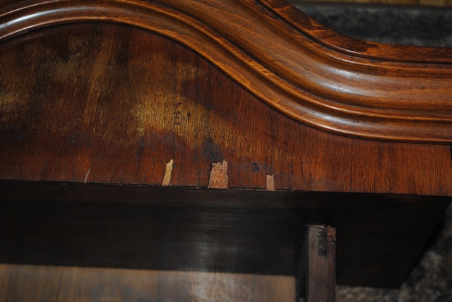

roberto266 2 #87 Napisano 6 Stycznia 2012 Prosze o rade jak naprawić drzwi do Gb oraz co zrobić z koroną Usunąc i dać nową okleinę Stara jest popękana i sa braki.Oraz jaka farba jest zastosowana na brzegu drzwi zaraz przy szybie ??.Dziekuje za pomoc 0 Udostępnij tę odpowiedź Odnośnik do odpowiedzi Udostępnij na innych stronach
Ulan 5 #88 Napisano 7 Stycznia 2012 Co do korony to nie usuwalbym starej okleiny tylko uzupelnil braki - tu trzeba sie przylozyc zeby nie bylo widac roznic.Ta farba na brzegach to, wg mnie, orginalna politura.To zniszczone miesce i zlamane; uratuje wyciecie miejscowe deski, naklejenie nowej, polozenie miejscowo forniru. Jesli cala dolna deska jest zjedzona wymien cala. Ja pisze teoretycznie - bo nie robie osobiscie skrzyn. 0 Udostępnij tę odpowiedź Odnośnik do odpowiedzi Udostępnij na innych stronach
roberto266 2 #89 Napisano 8 Stycznia 2012 Bardzo dziękuje za radę.Bedzie troszke zabawy z koroną no ale cóż.Co do tej deski to tylko górna jest nadjedzona i pęknięta.Zastanawiam sie czym odświeżyć lub zastąpić orginalną czarną politurę.Bo jest ona jeszcze w serodku skrzyni na jej śerodku dość duży prostokątny kawałek i jest troszke przyblakła. 0 Udostępnij tę odpowiedź Odnośnik do odpowiedzi Udostępnij na innych stronach
Ulan 5 #90 Napisano 8 Stycznia 2012 Roberto - pokaz caly zegar, nawet na tym etapie. 0 Udostępnij tę odpowiedź Odnośnik do odpowiedzi Udostępnij na innych stronach
Piotr Ratyński 407 #91 Napisano 8 Stycznia 2012 Bardzo dziękuje za radę.Bedzie troszke zabawy z koroną no ale cóż.Co do tej deski to tylko górna jest nadjedzona i pęknięta.Zastanawiam sie czym odświeżyć lub zastąpić orginalną czarną politurę.Bo jest ona jeszcze w serodku skrzyni na jej śerodku dość duży prostokątny kawałek i jest troszke przyblakła. To nie jest czarna politura, a moim zdaniem czarna bejca pod politurę, chociaz na przekrojach w poprzek włókien drewna zwyczajna politura też przybiera barwę dużo ciemniejszą niż tana powierzchni forniru. A czarną bejcę (palisander) dostaniesz bez problemu. 0 Piotr Ratyński Adhibe rationem difficultatibus. Udostępnij tę odpowiedź Odnośnik do odpowiedzi Udostępnij na innych stronach

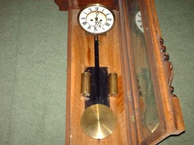

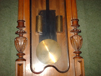

roberto266 2 #93 Napisano 8 Stycznia 2012 Oto zdjęcia całego zegara.Zegar jest w tej chwili rozegrany częściowo do czyszczenia.Nie mogę go pokazać w tej chwili bo jestem poza krajem i bedzie musiał poczekać z 3 miechy.Ale pokaże efekt końcowy no i bedede napewno jeszcze prosił o rade.Zegar kupiony na ALl u znanego pewnie ci Ulan sprzedawce.Szczerze powiem myslałem ze będzie w troszke lepszym stanie za tą kase Sanie i mechanizm maja zgodne numery.sam mechanizm w miarę czysty jedynie martwi mnie stan linek.A propo jak dobiera sie długośc linek do GB ?? bo mam jednego z sekundnikiem a tam sa do wymiany. 0 Udostępnij tę odpowiedź Odnośnik do odpowiedzi Udostępnij na innych stronach
tarant 2983 #94 Napisano 8 Stycznia 2012 (edytowane) He he, znamy te słynne zdjęcia Pana Mariusza, na których prawie nic nie widać . Za tyle poszedł, ile dałeś....zwykle w opisie jest podany stan.Linki do "standardowego" zegara z wahadłem ~ 60 cm powinien z zapasem wystarczyć kawałek ok. 120 cm. Powinna być taka długa, żeby waga miała przy maksymalnym jej rozwinięciu jakiś centymetr do dna skrzyni.To już trzeba ustalić przy zawiązywaniu węzła na haczyku. Edytowane 8 Stycznia 2012 przez tarant 0 Pozdrawiam Piotr Tolerancja musi być nietolerancyjna wobec nietolerancji. Němec z Královce Udostępnij tę odpowiedź Odnośnik do odpowiedzi Udostępnij na innych stronach
roberto266 2 #95 Napisano 8 Stycznia 2012 Ok dzieki za wskazówki co do linek.A co do sprzedawcy no cóż każdy chce osiągnąć max cene Kupiłem kilka sztuk u niego i narazie ten wymaga troszke pracy. 0 Udostępnij tę odpowiedź Odnośnik do odpowiedzi Udostępnij na innych stronach

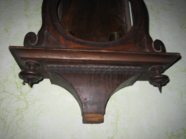

Sergei 1 #96 Napisano 14 Lutego 2012 CześćApeluję o pomoc do kolegów. Może ktoś w tym archiwum fotograficznego jest w pierwotnym projekcie. Niedawno nabyte, zostaną przywrócone. Liść na drzwiach już zrobione, nie wiem jak patrzeć w dół. W dolnej części obudowy nie jest częścią wystroju jest.Internet jest podobna, ale nie całkiem podobny do tego, chciałbym zobaczyć oryginał.Z góry dziękuję.Pozdrawiam.Siergiej. 0 В часах интересно не время, которое они показывают, а времена, о которых они могут рассказать. Udostępnij tę odpowiedź Odnośnik do odpowiedzi Udostępnij na innych stronach
Sergei 1 #97 Napisano 18 Lutego 2012 Witam wszystkich.Być może moje pytanie było zbyt skomplikowane dla cenionych profesjonalistów. Postaram się zadać jedno pytanie na ten sam temat. Na szczycie korony znajduje się otwór do mocowania dodatkowego elementu. Może ktoś może powiedzieć powinna wyglądać tej pozycji.Dzięki z góry.Pozdrawiam.Siergiej. 0 В часах интересно не время, которое они показывают, а времена, о которых они могут рассказать. Udostępnij tę odpowiedź Odnośnik do odpowiedzi Udostępnij na innych stronach
Ulan 5 #98 Napisano 18 Lutego 2012 Czesc Sergiej!Bardzo mi sie podoba ta skrzynia! Popatrz tutaj, male zdjecia ale zawsze:http://www.antiqueclockspriceguide.com/clockdetails.php?clockid=32095 Ja bym nic nie dawal albo np kisc winogron - troche nienaturalnie do gory na bok, lub lisc lekko na bok.Cos podobnego bym powtorzyl na dole - lub moglby byc normalny lauferek. 0 Udostępnij tę odpowiedź Odnośnik do odpowiedzi Udostępnij na innych stronach
tarant 2983 #99 Napisano 18 Lutego 2012 Witam wszystkich.Być może moje pytanie było zbyt skomplikowane dla cenionych profesjonalistów. Postaram się zadać jedno pytanie na ten sam temat. Na szczycie korony znajduje się otwór do mocowania dodatkowego elementu. Może ktoś może powiedzieć powinna wyglądać tej pozycji.Dzięki z góry.Pozdrawiam.Siergiej. Może trzeci liść ? Tak jak tutaj:http://www.snclocks.com/AntiqueandVintageClocks/Clock-Collection/VR-3-Serpentine-Daniel-Endler/18852070_JXX4H8#!i=1461049848&k=sQsB7t9 0 Pozdrawiam Piotr Tolerancja musi być nietolerancyjna wobec nietolerancji. Němec z Královce Udostępnij tę odpowiedź Odnośnik do odpowiedzi Udostępnij na innych stronach
Młot Thora 147 #100 Napisano 18 Lutego 2012 Witam wszystkich.Być może moje pytanie było zbyt skomplikowane dla cenionych profesjonalistów. Postaram się zadać jedno pytanie na ten sam temat. Na szczycie korony znajduje się otwór do mocowania dodatkowego elementu. Może ktoś może powiedzieć powinna wyglądać tej pozycji.Dzięki z góry.Pozdrawiam.Siergiej. Teraz już masz wzór korony i zakończenie brody. Będzie bardzo ładna skrzynia. Może pokażesz mechanizm dla cenionych profesjonalistów? Być może moja prośba nie jest zbyt skomplikowana. Dziękuję z góry Pozdrawiam Tomek 0 Udostępnij tę odpowiedź Odnośnik do odpowiedzi Udostępnij na innych stronach
