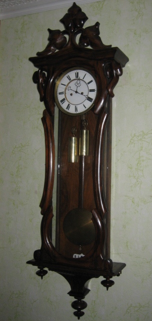

Sergei 1 #114 Napisano 21 Marca 2012 Może trzeci liść ? Tak jak tutaj:http://www.snclocks.com/AntiqueandVintageClocks/Clock-Collection/VR-3-Serpentine-Daniel-Endler/18852070_JXX4H8#!i=1461049848&k=sQsB7t9 Pozdrowienia dla wszystkich.Nie tak dawno apelował o pomoc dla panów, o przywrócenie mojego regulatora Wiedniu. Teraz prace dobiegają końca i chcę pokazać co się dzieje.Proszę nie oceniać surowo, najlepiej jak potrafię.Wielkie dzięki dla wszystkich, którzy mi pomógł. Specjalne podziękowania dla Pana "tarant".Czy mamy na Białorusi, odwiedza, aby pokazać swój zegarek i traktują cię z kawy, herbaty czy coś silniejszegoPozdrawiam.Siergiej. 0 В часах интересно не время, которое они показывают, а времена, о которых они могут рассказать. Udostępnij tę odpowiedź Odnośnik do odpowiedzi Udostępnij na innych stronach
tarant 2983 #115 Napisano 21 Marca 2012 (edytowane) Szczere gratulacje, Sergiei. Przywróciłeś ten piękny zegar do pełnego blasku ! Edytowane 21 Marca 2012 przez tarant 0 Pozdrawiam Piotr Tolerancja musi być nietolerancyjna wobec nietolerancji. Němec z Královce Udostępnij tę odpowiedź Odnośnik do odpowiedzi Udostępnij na innych stronach
