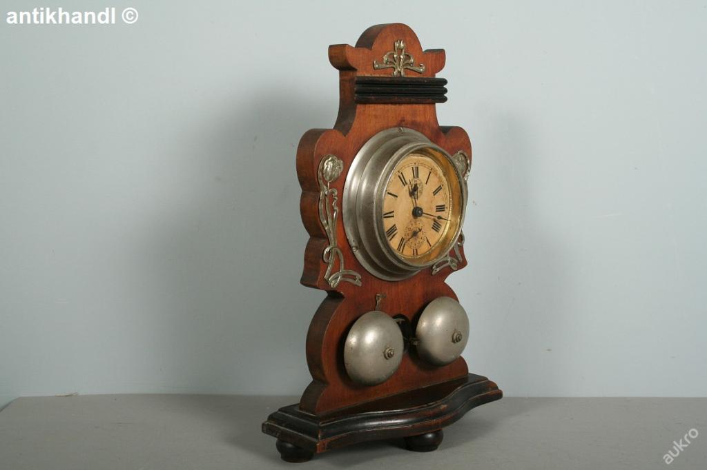

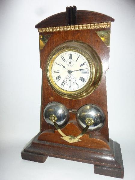

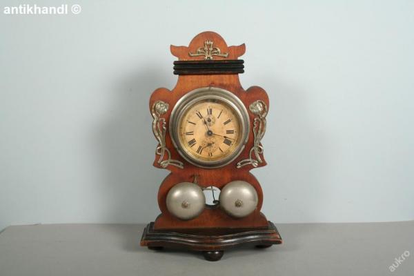

No to sprawa dla mnie jasna. Wystarczy dorobić listwę z wzoru na górze zegara Kasi i przykleić jak na zdjęciu Piotra i zegareczek będzie jak ta lala :)
A jednak "się znalazło" coś podobnego:
Dzięki :D Bardzo ładny on ci jest, mam nadzieję, że mój mu dorówna urodą po renowacji. Wskazówki też są do uzupełnienia.
Ok, teraz już rozumiem co miałeś na myśli, po prostu dam dorobić taki kawałek.
Wskazowka minutowa. Jak juz bedziesz miala zegar wyslij mi wymiary tej wskazowki, dlugosc oraz wymiary kwadratu to moze znajde w swoich gratach taka, lub bardzo podobna.
Nie obiecuje, ale bede sie staral.
EDIT: Wlasnie znalazlem cos podobnego:

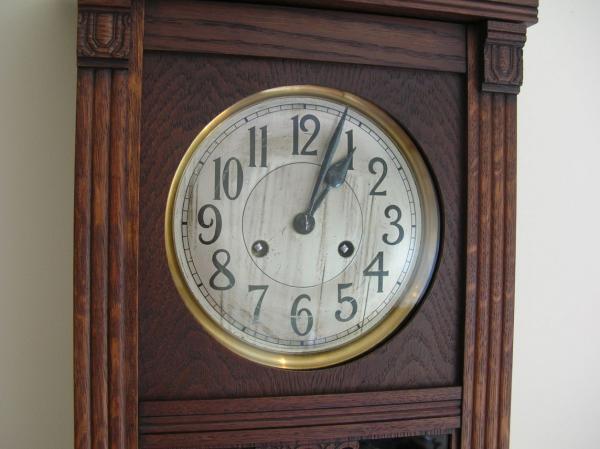

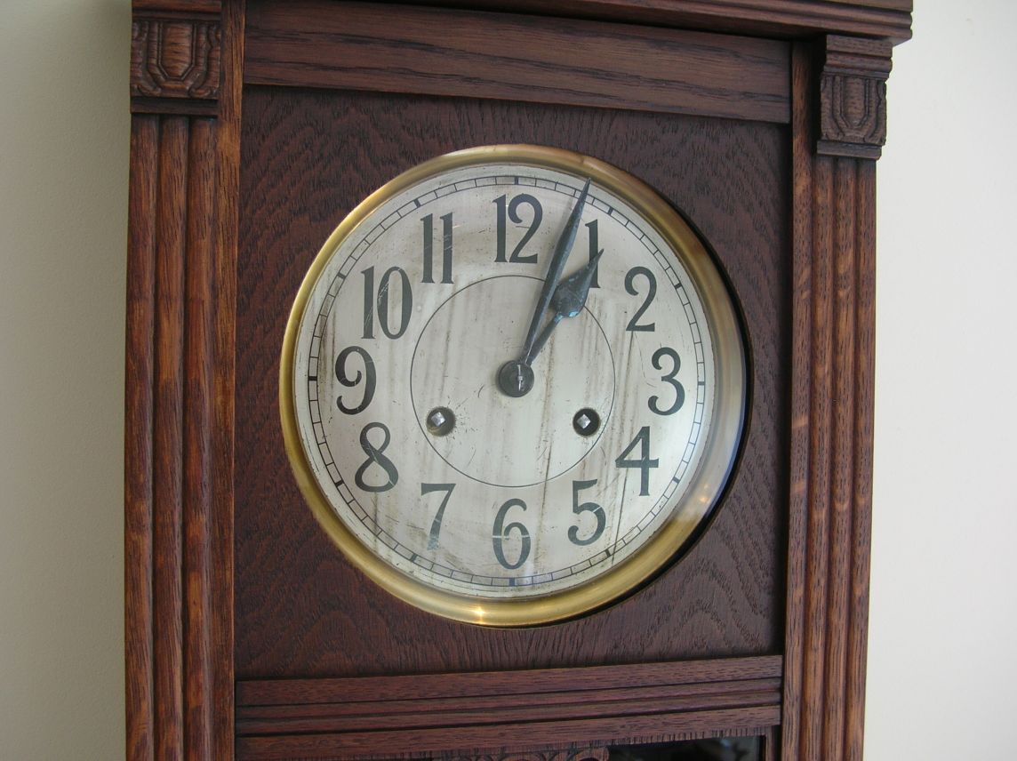

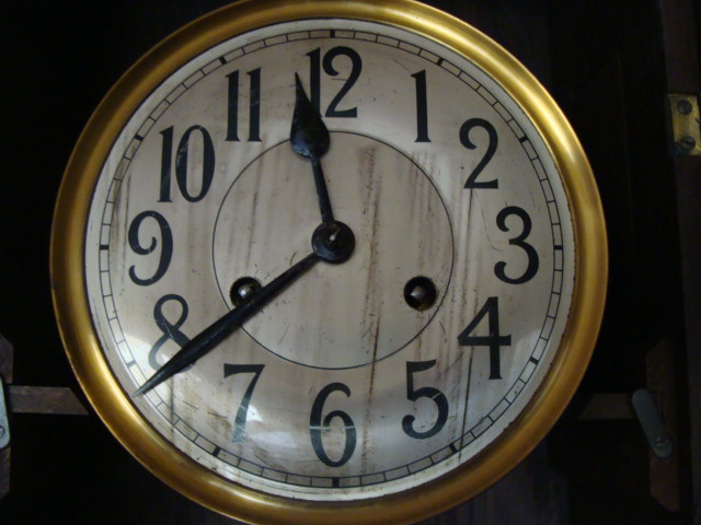

Proszę o radę. Czy można ten cyferblat wyczyścić benzyna ekstrakcyjną, tak jak wcześniej pisał ktoś o tym?
cześć
benzyna ani nie zaszkodzi ani nie pomoże za bardzo to co widać jest raczej nieuniknionym znakiem czasu i powłoka posrebrzenia się zaczęła dzieki czyjejś pomocy(za agresywne czyszczenie środkami chemicznymi -kiedyś) oksydować .
Ja bym to zostawił tak jak jest ,nie jest przecież jakś tragedia.
Pozdrawiam Damian
cześć

Tarczę którą pokazałaś jest pokryta cienką warstwą srebrzenia.
Benzyna bardzo dobrze zdaje egzamin do czyszczenia cyferblatów emaliowanych, przy cienkich srebrzeniach może być jednak za bardzo agresywna.
Takie cyferblaty należy czyścić wodą z szarym mydłem (starzy wyjadacze zegarowi to wiedzą). Dlaczego nikt tego nie napisał?
Spróbuj najpierw zwykłego szarego mydła z wodą.
Nie wiem czy widziałaś tarczę tego typu po tzw.renowacjach.Czuć na kilometr nowizną i za bardzo nie licz na to, że złapie cyferblat patynę.
Tomku, oczywiście masz rację. Napisała o galwanizacji w kontekście mojego zegara, który będę odnawiać. Tę i wahadło, tarczę umyłam delikatnie, odrobinę zyskała blasku.

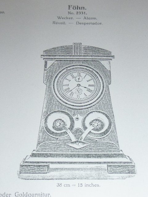

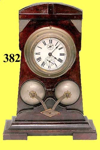

Udało się namierzyć owego jegomościa. Junghans FÖHN (Nr. 2331) rocznik 1914. Załączam też zdjęcie takiegoż samego odrestaurowanego.
Natomiast nada tajemnicą jest dlaczego ma werk GB.

Znajomy Niemiec, również zbieracz budzików popytał wśród innych zbieraczy :rolleyes: Zegaromaniacy wszystkich krajów łączcie się!
Górę dorobię tak, jak jest w katalogu, z drewna, tylko proszę o radę jak dobrać kolor. Kupić różne bejce i próbować mieszać i sprawdzać?
Obudowa jest zrobiona w kolorze orzecha i taką bejce bym kupił jeśli chcesz bejcować.
