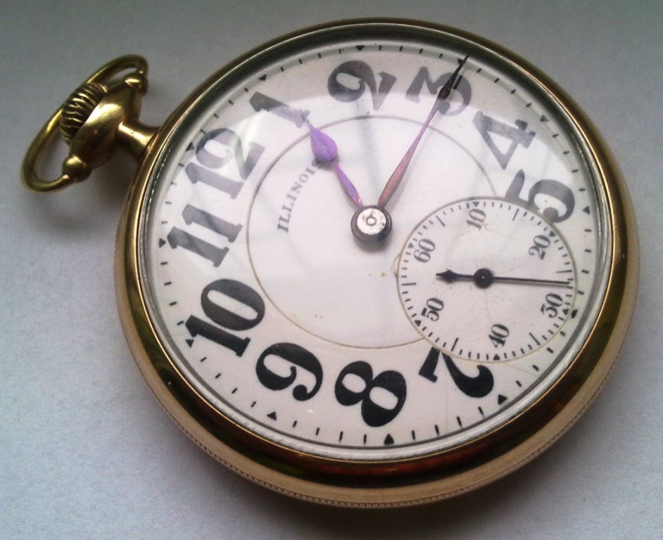

Od frontu tak to wygląda - niestety, tarcza ma rysy włosowate <_< a szkiełko oczywiście do wymiany
Przy czym wiadomo, że nie dla tarczy się Bunna kupuje.

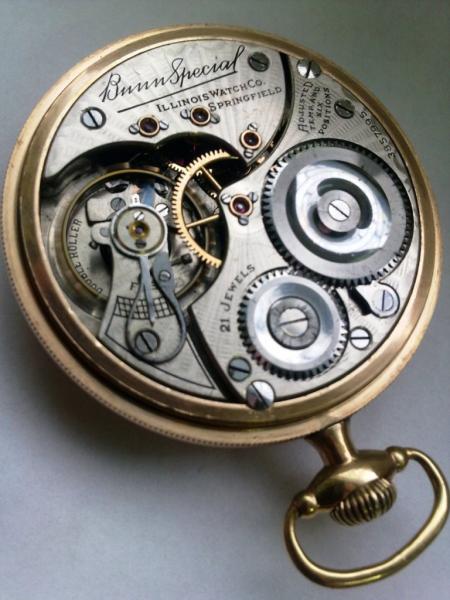

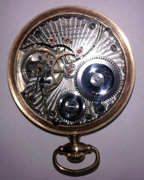

W środku mamy coś takiego - sprawne, żwawe i dokładne:
Fotki w żaden sposób nie oddają tej gry refleksów, jaka widzi się w naturze. Tu trochę przekontrastowałem, żeby cos było widać, ale trzeba sprzętu i fotografa, zeby urodę oddać:

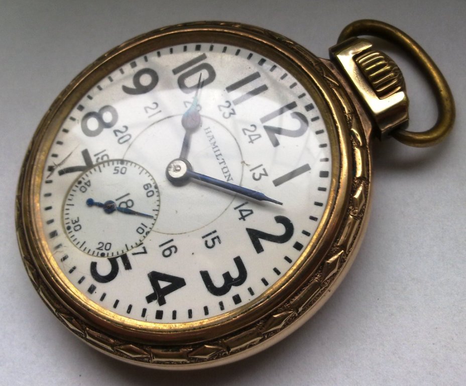

Z przodu wygląda tak:
Szybka jest plastikowa i uszkodzona no i wskazówka minutowa nie taka. Tarcza na szczęście ok:

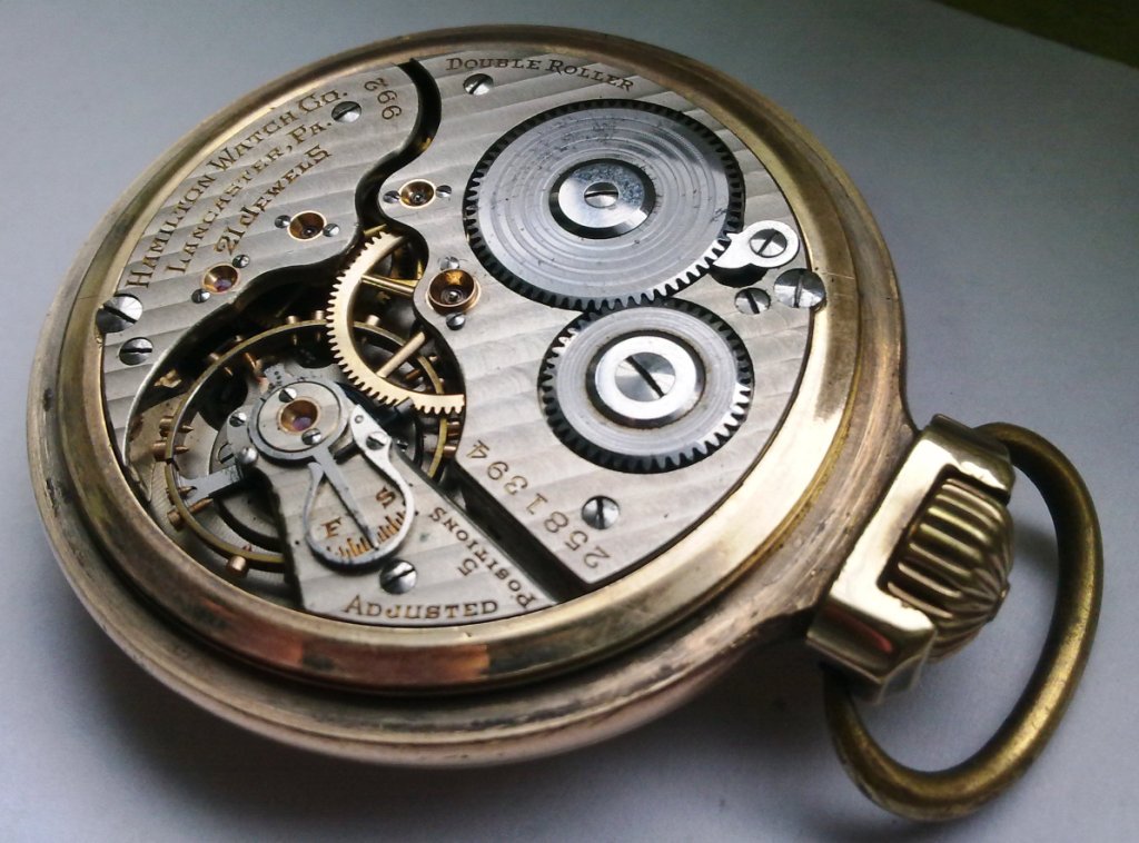

No i pora na środek - 21-"jewelsowa" 16-ka z 1926 roku. Reszta do poczytania bezpośrednio na werku:

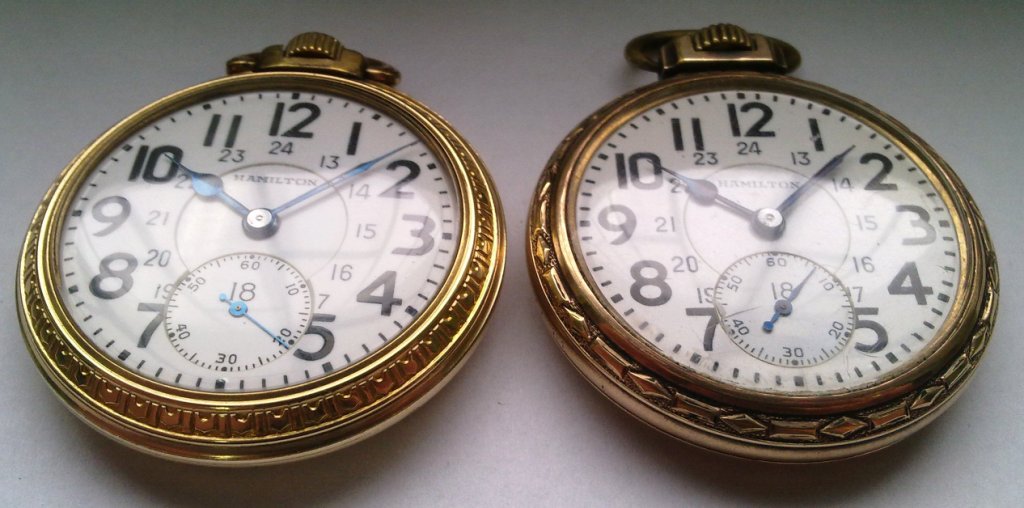

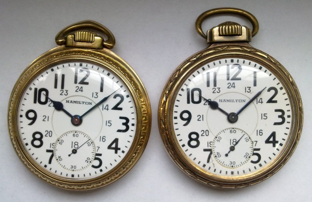

No i fotka z młodszym bratem na 992B.
Widać rodzinne podobieństwo - prawie bliźniaki, tyle, że 21 lat róznicy:
