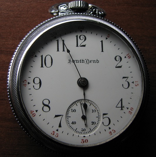

South Bend Grade 331, 1904, 18s, 15j
a tak wygladal przed czyszczeniem, ten zegarek to tak naprawde projekt :), jak go kupilem nie chodzil wogole (tu akurat sie nie dziwie, dlaczego widac na zdjeciu mechanizmu - ten mostek byl doslownie przyklejony do reszty...) po czyszczeniu dziala, ma co prawda 2 wady - jedna z dzwigni czesci nastwaczej jest uszkodzona ale czas nastawia sie bez problemu, no i balans jest uszkodzony, zdaje sie krzywy czop, chodzi tarcza do gory tylko, kamienie wygladaly ok. Ale jest oryginalny - wszystkie numery sie zgadzaja.

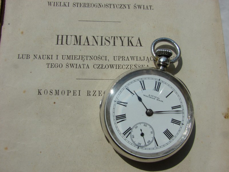

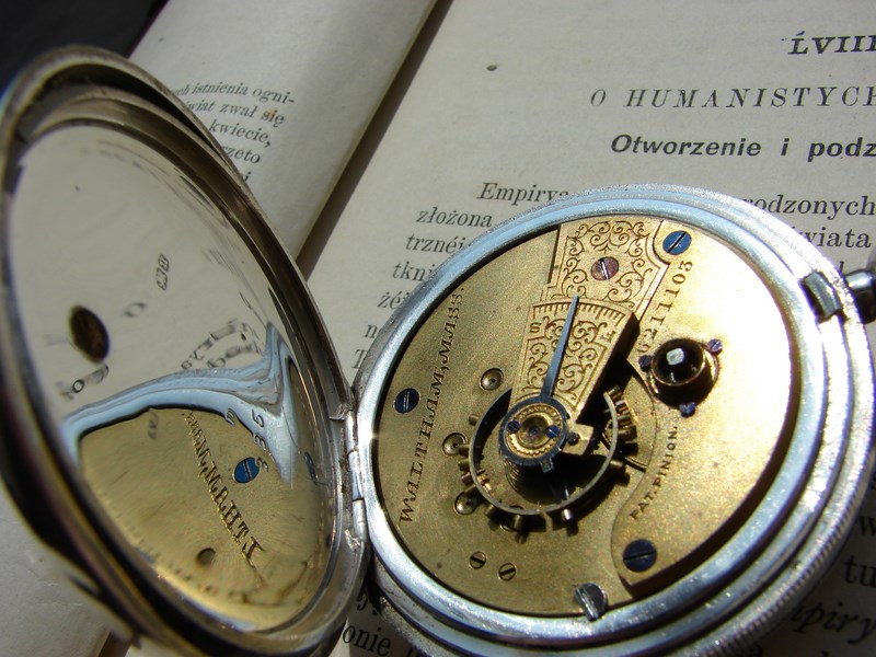

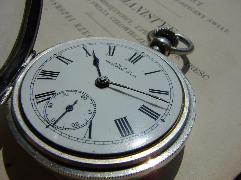

Mój pierwszy amerykaniec. Szukałem koniecznie Waltham'a i w końcu trafił się chyba całkiem niezły, w srebrnej kopercie. Rocznikowo - młodziak - według numeru seryjnego wyprodukowany ok. 1892 roku, więc ma zaledwie 121 lat :)
P.S. Koronka pełni funkcję przycisku do otwierania dekielka. Z czasem planuję to zmienić. Trzeba będzie też dokupić srebrną dewizkę.
Model niedrogi i pospolity, ale za to ładnie zachowany. Koperta chyba angielska, więc pewnie eksportowy do Anglii właśnie, zresztą - wtedy głównie Anglicy jeszcze kupowali kluczykowe 18, w USA juz królował wałek :). Wymień przycisk i będzie śliczny!

Zgadza się, koperta wyprodukowana w manufakturze Abraham Brownett w Birmingham.
Co do przycisku, nie wiem, czy jego dobranie nie będzie stwarzało problemów. Czy zegarmistrzowie posiadają takie części?
P.S. Wiadomo, jak konserwatywni są anglicy - nie mogli przekonać się do zegarków bezkluczykowych :D

Bardzo fajny zegarek i po wymianie koronki będzie pięknym początkiem kolekcji!Ale nie zraź sie do amerykanów jak będziesz szukał części :) bo coś mi się zdaje że to nie tylko koronka

Wydaje mi się że prowadnica ,czy jak nazwać element trzymający wałek koronki jest luźny bo jakoś na zdjęciu koronka różnie się układa,ale moze to "złudzenie apteczne" :D
Ależ... przeca to kluczykowiec! Nie ma tam prowadnicy, zamka, w ogóle nic tam nie ma. W kominku jets po prostu tunel, kanał - jak zwał takj zwał, do którego wkłąda sie przycisk do otwierania dekla. Przycisk ten ma dziurkę, w którą, przez otwory w kominku (pod tym uchem, które nie wiem jak się po polsku fachowo nazywa :( ) wprowadza się kołek. Następnie montuje sie uszko do kominka i blokuje prezycisk w kopercie. Czasami uszko ma dziurki i monytuje sie je przy użyciu śrubki, a nie na wcisk, wtedy śrubka przechodzi także przez przycisk...
Miłego dnia!
Masz rację,głupoty piszę :blink: !!!
