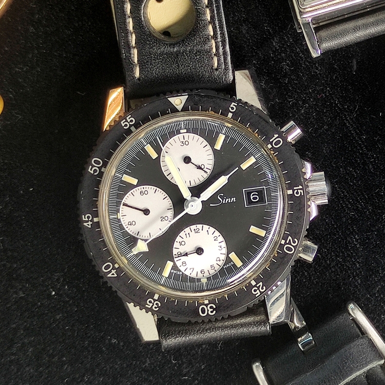

Zgadza się. To w takim razie wrzucam też 103 z Valjoux 7760, z 1993 roku (ostatni pełny rok, w którym firma należała do założyciela, Helmuta Sinna).

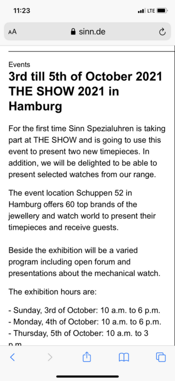

Wychodzi na to, że pokażą chyba dwa nowe modele:

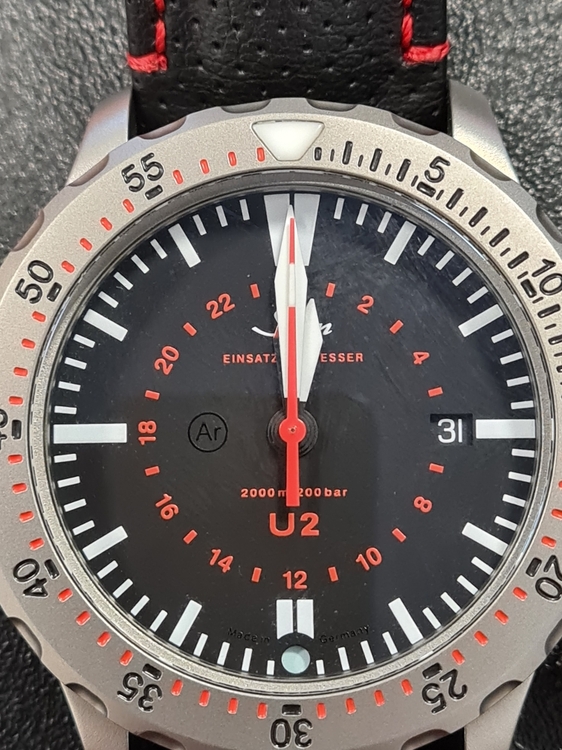

Mam nietypowy problem z ustawieniem wskazówek w moim egzemplarzu Sinn U2 EZM5.
Wrzuciłem w kąciku zegarmistrzowskim, ale przekierowano mnie by wrzucić tutaj.
Pierwsza myśl to, że to luźna wskazówka i że czeka mnie serwis.
Ale potem zacząłem analizować.
Na codzień nie mam potrzeby robienia korekty ustawiania GMT.
Od czasu do czasu trzeba skorygować datę. I wtedy czasem nie pamiętam, w którą strone mam kręcić koronką i omyłowo zmieniam pozycję wskazania GMT. Potem muszę przelecieć już dookoła, aby przywrócić właściwe wskazanie.
Od czasu zakupu zegarka wykonywałem 3 takie korekty daty.
Połączyłem kropki i postanowiłem sprawdzić czy da się w ten sposób spozycjonować wskazówkę by ponownie wskazówki godzinowa i minutowa pracowały spójnie.
No i faktycznie, przy ustawianiu wskazówki GMT występuje delikatny wpływ na pozycję wskazówki godzinowej.
Zacząłem od ustawienia głównego czasu na godz 12. Na zdjęciu widać jak rozjechana w przód była na starcie wskazówka godzinowa. Potem kręciłem wskazówką GMT obserwując jednoczesne minimalne przesuwanie się wskazówki godzinowej.
Po kilku pełnych obrotach GMT wskazówka godzinowa przesunęła się do godzini 1.
No i tu pytanie. Czy to może być problem mechanizmu czy może jednak luźna wskazówka godzinowa. Czy może, w co wątpię, jest to cecha tego mechanizmu (Sellita SW330-1).
Czy użytkowaniem mogę coś zepsuć? Chodzi mi o to czy mogę go nosić bez stresu i obserwować czy może jednak jak najszybciej wysyłać do serwisu?
Z góry dziękuję za podpowiedzi.

Mam MV Nereide GMT na tym mechanizmie. Przy przestawianiu wskazowki GMT godzinowa lekko 'podryguje' - widac jej podskok ale wraca po kazdym przeskoku wskazowki GMT o godzine na swoje poprzednie miejsce wiec nie jest to cecha mechanizmu. Dla mnie temat do reklamacji.
Jest juz po gwarancji. Dlatego jeśli serwis to płatny.
Zegarek kupiłem z rynku wtórnego jako używany.
Zachowanie wskazówek dziwne.
Z drugiej strony, jest na ładnym chodzie, koperta w stanie idealnym, szkło czyste. Nie wygląda, aby kiedykolwiek upadł czy miał jakieś "przygody".
Stąd pytanie o ewentualne ryzyko używania bez serwisu.

1 godzinę temu, adiblue2 napisał(-a):
Ja osobiście poczekałbym z tym tematem do czasu serwisu.
dziękuję, tak zrobię.
