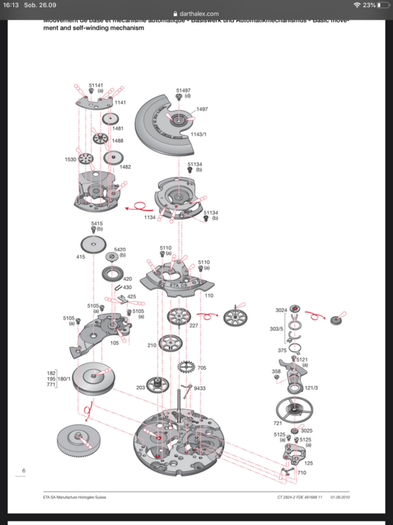

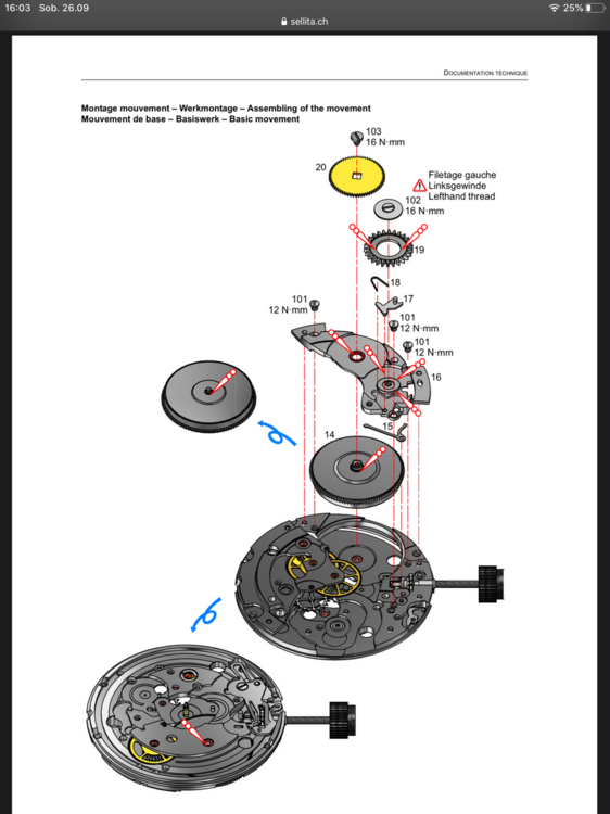

Czy ktoś wie gdzie jest umieszczony i po co, dodatkowy kamień dwudziesty szósty w Sellita SW 220-1? Ten model Sellity jest stosowany w Orisie na którego nota bene czekam.

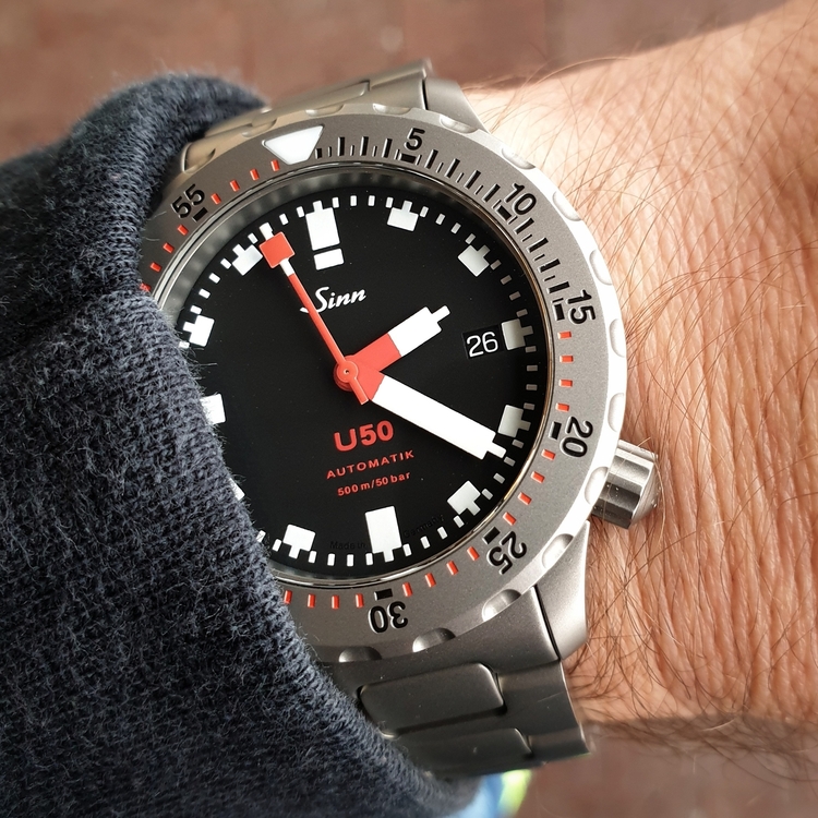

Mój U50 chodzi non stop od dwóch tygodni. Na łapce robi cały czas +/-0s. Po włożeniu do rotomatu i pozostawieniu go tam na 3 dni zgubił 4 sekundy. Ogólnie po dwóch tygodniach werk SW300-1 daje radę. Będę go dalej obserwował. Przy okazji sprawdzę długość deklarowanej rezerwy chodu.
The Sellita SW200 design includes an extra jewel (bringing the total to 26) between the barrel and ratchet wheel.

Dzięki za info. Gdybym jeszcze lepiej znał ten mechanizm... hmm... 🤔
Sellita:
14 - barrel
20 - ratchet wheel
ETA:
180/1 - barrel
415 - ratchet wheel
ETA po lewej, Sellita po prawej:
Edytowane przez cordi7
Gość gośćgość
@cordi7 Bardzo, bardzo dziękuję! To sporo wyjaśnia. Na pewno łożyskowanie przez kamień w Sellicie poprawia chód, ale to kierunek w stronę pedanterii. Nie mniej cenię ich za to że robią takie rzeczy.
