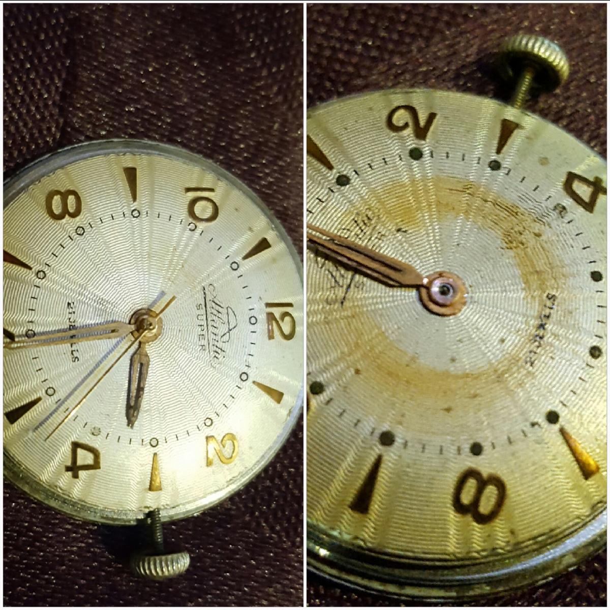

Łukasz Radziszewski 18 #1351 Napisano 19 Lutego 2017 Kolega @loituma we wcześniejszych postach wyczerpał temat mycia tarcz, poczytaj - można wiele wyciągnąć bazując na jego doświadczeniach.Mydło i woda nie brzmią dobrze. Przede wszystkim zainwestuj w wodę demineralizowaną. Czym czyścić - to zależy trochę od tarczy. Najczęściej używam pomarańczowego (niebieski ma alkohol) cilita bang, świetnie zmywa osad z potu i nie zżera lakieru, ale np. wchodzi błyskawicznie w reakcję z miedzią. Odkryte, miedziane tarcze dobrze czyści rozczyn octu. Niestety obie rzeczy mordują nadruki, dlatego to mozolna i ryzykowna praca.Zapytałeś, czy da radę poprawić nadruk na tarczy? Profesjonalną metodą drukowania na tarczy niezmiennie jest tampodruk. W skrócie, jest to nakładanie obrazu na tarczę specjalnym, idealnie ustawionym balonikiem. Całość działa jak pieczątka. Wcześniej pobiera się wzór z metalowej matrycy z wyżłobionym wzorem. Dzisiaj robią to laserowo, trzeba mieć tylko plik cyfrowy z wyrysowaną grafiką wektorową. Myślę, że używa się do tego farb krótkich, zbliżonych do offsetowych albo piórowych. Tak czy inaczej, droga sprawa i niemożliwa do wykonania w warunkach domowych.Niektórzy używają kalkomanii, ale wtedy ponoć należy polakierować tarczę. Sam tego nie robiłem - na forum jest kolega @Mistyk, który się w to bawi i swoje realizacje pokazuje w którymś z wątków. 0 Udostępnij tę odpowiedź Odnośnik do odpowiedzi Udostępnij na innych stronach

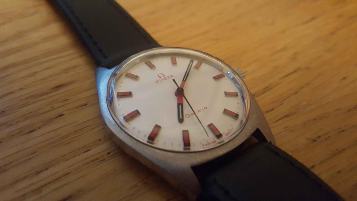

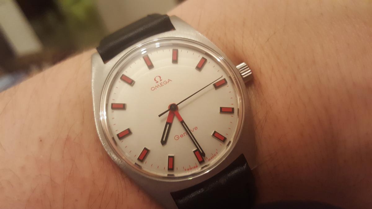

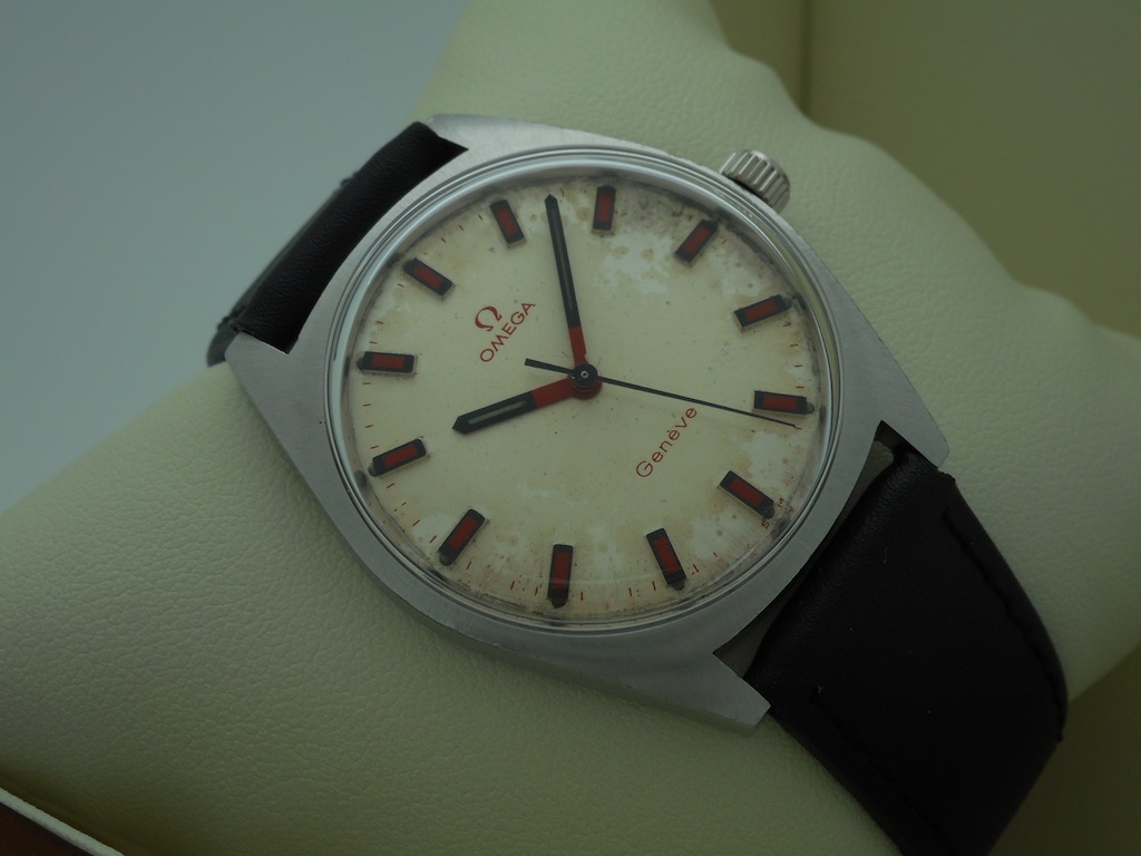

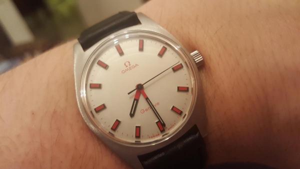

Karolas 13 #1352 Napisano 8 Marca 2017 (edytowane) Dobra, pierwszy mój merytoryczny post na forum, w którym nie zadaję głupich pytań a prezentuję, także trzymajcie kciuki Zegarek kupiony na forum, oddany w ręce Pana Staszica z Krakowa. Po sześciu (!) miesiącach, takie oto rezultaty: (zdjęcie "przed" pożyczone od don-venditore, który jak widać na załączonych obrazkach, dysponuje zarówno znacznie lepszą ręką do zdjęć, jak i sprzętem. Jeżeli będzie się na mnie gniewał, to oczywiście zdejmę zdjęcie). Przed: Po: Edytowane 8 Marca 2017 przez Karolas 0 Udostępnij tę odpowiedź Odnośnik do odpowiedzi Udostępnij na innych stronach
ludwik.berg 33 #1353 Napisano 8 Marca 2017 Dobra, pierwszy mój merytoryczny post na forum, w którym nie zadaję głupich pytań a prezentuję, także trzymajcie kciuki Zegarek kupiony na forum, oddany w ręce Pana Staszica z Krakowa. Po sześciu (!) miesiącach, takie oto rezultaty: (zdjęcie "przed" pożyczone od don-venditore, który jak widać na załączonych obrazkach, dysponuje zarówno znacznie lepszą ręką do zdjęć, jak i sprzętem. Jeżeli będzie się na mnie gniewał, to oczywiście zdejmę zdjęcie). Przed:post-43196-0-66378500-1472061418.jpg Po:20170308_190903-min.jpgDrugie zdjęcie kiepsko pokazuje tarczę, trudno ocenić nowe napisy czy np. długość małych indeksów. Ale na pewno napis SWISS MADE za bardzo oddalony od indeksu 6 0 Udostępnij tę odpowiedź Odnośnik do odpowiedzi Udostępnij na innych stronach
Karolas 13 #1354 Napisano 8 Marca 2017 Robim co możem 0 Udostępnij tę odpowiedź Odnośnik do odpowiedzi Udostępnij na innych stronach
CIESLUT 398 #1355 Napisano 9 Marca 2017 nie jest tak źle- jaki koszt tarczy? 0 OMEGA SEAMASTER 300M Udostępnij tę odpowiedź Odnośnik do odpowiedzi Udostępnij na innych stronach
Karolas 13 #1356 Napisano 9 Marca 2017 Za tarczę zapłaciłem 200 zł, pewnie dałoby się do paru rzeczy przyczepić, ale ja, jako właściciel mało jeszcze wprawionego oka, jestem bardzo zadowolony z osiągniętych rezultatów. Zdjęcie przekłamuje też trochę kolory,w rzeczywistości ta czerwień jest trochę ciemniejsza. 0 Udostępnij tę odpowiedź Odnośnik do odpowiedzi Udostępnij na innych stronach
pablozpueblo 70 #1357 Napisano 9 Marca 2017 Robim co możem 20170308_192948-min.jpgWedług mnie jest ok.Nie wiesz czy Twój majster sam robił renowację czy komuś zlecił? 0 Zegarki nie mają duszy... one ją kradną Udostępnij tę odpowiedź Odnośnik do odpowiedzi Udostępnij na innych stronach
Karolas 13 #1358 Napisano 9 Marca 2017 Po rozmowie telefonicznej w sprawie kosztorysu naprawy wnioskuję że renowację robił sam. Ale nie dopytywałem, wiem natomiast że wykonują szlify słoneczne i że sprzedają też zegarki po renowacji, widziałem u nich bardzo ładne Delbany i jednego Zenitha. 0 Udostępnij tę odpowiedź Odnośnik do odpowiedzi Udostępnij na innych stronach
pablozpueblo 70 #1359 Napisano 9 Marca 2017 Dzięki za informację. Jeśli możesz napisz na PW namiary na zakład. 0 Zegarki nie mają duszy... one ją kradną Udostępnij tę odpowiedź Odnośnik do odpowiedzi Udostępnij na innych stronach

CIESLUT 398 #1361 Napisano 26 Kwietnia 2017 Wieczorem sie chwile pobawilem. 0 OMEGA SEAMASTER 300M Udostępnij tę odpowiedź Odnośnik do odpowiedzi Udostępnij na innych stronach
loituma 290 #1362 Napisano 26 Kwietnia 2017 Piękna robota. Z poszanowaniem dla samej tarczy indeksów i napisów. Gratuluję! 0 Cierpię na chroniczny brak czasu... dlatego kupiłem stary zegar, żeby łapać każdą jego chwilę...Arkadiusz K. Udostępnij tę odpowiedź Odnośnik do odpowiedzi Udostępnij na innych stronach
Gość henio.w #1363 Napisano 26 Kwietnia 2017 Pierwsza klasa. Tylko pozazdrościć umiejętności i wyczucia. 0 Udostępnij tę odpowiedź Odnośnik do odpowiedzi Udostępnij na innych stronach
apgrod 314 #1364 Napisano 26 Kwietnia 2017 Naprawdę piękna robota.Super zachowanie napisów.Dobrą robotę wykonałeś, gratululację za wykonaną pracę. 0 Udostępnij tę odpowiedź Odnośnik do odpowiedzi Udostępnij na innych stronach
Qba. 4772 #1365 Napisano 27 Kwietnia 2017 Pięknie wyszło A jak czyściłeś? 0 Udostępnij tę odpowiedź Odnośnik do odpowiedzi Udostępnij na innych stronach
CIESLUT 398 #1366 Napisano 27 Kwietnia 2017 Tylko sok z cytryny i pędzelek 0 OMEGA SEAMASTER 300M Udostępnij tę odpowiedź Odnośnik do odpowiedzi Udostępnij na innych stronach
zasadas 5442 #1367 Napisano 28 Kwietnia 2017 Bardzo ładna i delikatna robota. Ważne by nie zniszczyć, wcale nie musi być idealnie, by wyglądało naturalnie. 0 "You may delay but time will not" Benjamin Franklin Udostępnij tę odpowiedź Odnośnik do odpowiedzi Udostępnij na innych stronach
BÓG 6 #1368 Napisano 30 Kwietnia 2017 I taka piękna patyna zdjęta.... he,he.Od razu zegarek odmłodzony o jakąś dekadę ;-)Pozdrawiam! 0 Dziś robię to czego Ty nie robisz.Jutro będę w stanie robić to czego Ty nie potrafisz. Udostępnij tę odpowiedź Odnośnik do odpowiedzi Udostępnij na innych stronach

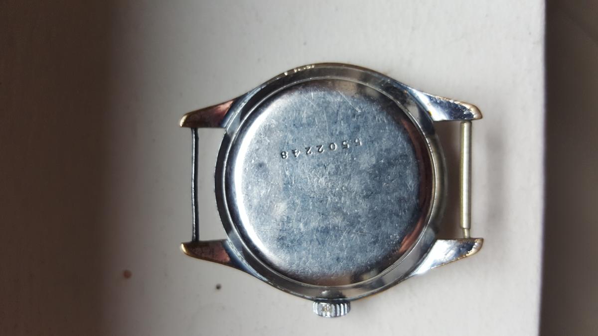

jubiler1 22 #1369 Napisano 10 Maja 2017 Panowie, nie wiem czy piszę w dobrym miejscu - mam nadzieję, że tak.Otóż chcę poddać kompleksowej renowacji zegarek Doxa, jak na załączonych zdjęciach. I tutaj pojawiają się dwa pytania : 1. Gdzie najlepiej to zrobić.2. Podobno koperta nie jest oryginalna. Czy jest możliwość dostania oryginalnej dla tego zegarka (może być do renowacji) ?? 0 Udostępnij tę odpowiedź Odnośnik do odpowiedzi Udostępnij na innych stronach
Jonasz 8 #1370 Napisano 11 Maja 2017 Jest wiele firm które dokonują renowacji zegarków wystarczy wklepać w wyszukiwarkę i pojawią się adresy.http://www.glowaccy.com.pl/index.php jeden z wielu. Koperta wydaje się że jest oryginalna. 0 Udostępnij tę odpowiedź Odnośnik do odpowiedzi Udostępnij na innych stronach
loituma 290 #1371 Napisano 11 Maja 2017 Tylko po co chcesz oddawać go do renowacji? Wygląda bardzo ładnie. Równomierna patyna na całej tarczy. Wszystkie indeksy na miejscu. Ma swój niepowtarzalny charakter.Jest jakiś ważny powód żeby go odnawiać? 0 Cierpię na chroniczny brak czasu... dlatego kupiłem stary zegar, żeby łapać każdą jego chwilę...Arkadiusz K. Udostępnij tę odpowiedź Odnośnik do odpowiedzi Udostępnij na innych stronach
jubiler1 22 #1372 Napisano 11 Maja 2017 (edytowane) Przede wszystkim dziękuję za reakcję na mój wpis. Dlaczego chcę renowacji. Otóż poza samą kopertą, która jest mocno zmęczona, brakuje mi bardzo tego złoconego napisu DOXA, który na pewno tam był, ponieważ mam go w pamięci, kiedy "dosia" gościła jeszcze na nadgarstku dziadka. Cały czas mnie z resztą nurtuje pytanie, jak to możliwe że teraz go tam nie ma....Poza tym, widziałem podobne zegarki po odświeżeniu i w zetknięciu z mankietem koszuli wyglądały o niebo lepiej niż mój egzemplarz. Edytowane 11 Maja 2017 przez jubiler1 0 Udostępnij tę odpowiedź Odnośnik do odpowiedzi Udostępnij na innych stronach
