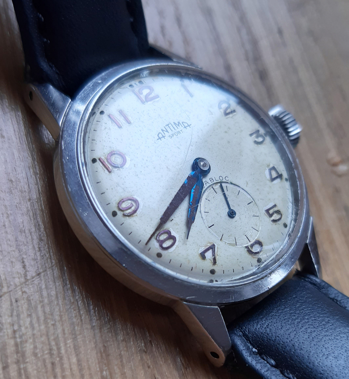

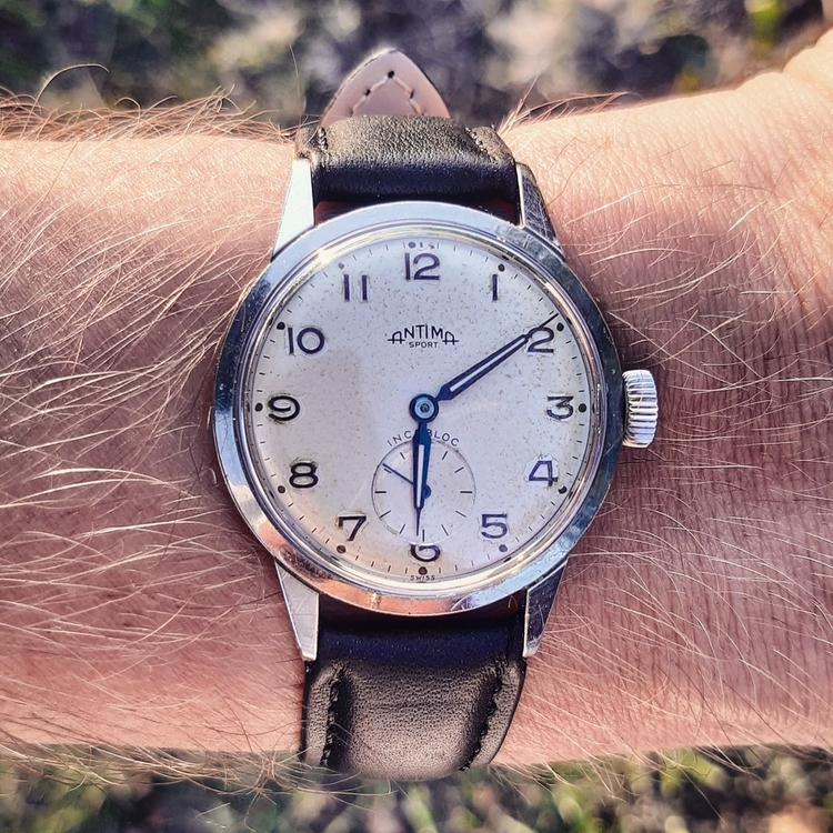

pan_kaminski 17 #1704 Napisano 14 Września 2020 Zleciłem wykonanie renowacji wskazówek i wypełnienie lumą w mojej Antimie. Tarczy nie mam na razie ochoty ruszać - nie jest w złym stanie, poza tym boję się wrażenia, że to nie byłby już ten sam zegarek. Poniżej zdjęcia przed i po operacji: 3 Udostępnij tę odpowiedź Odnośnik do odpowiedzi Udostępnij na innych stronach
renqien 3636 #1705 Napisano 14 Września 2020 A po co renowacja wskazówek? Przecież to tylko luma, prawdopodobnie trytowa lub radowa (raczej radowa) wykwitła solą. Wystarczyło oczyścić i nałożyć nową lumę, a jeśli dorwałby się do tego uzdolniony człowiek, to nawet zebrałby warstwę starej lumy tak, że cześć by została w szczelinach, a na powierzchni wskazówek już nie. To trudne, bo te wykwity są twarde, a luma krucha, ale jak się podmaluje od spodu szelakiem (niech mnie fachowcy poprawią, jeśli to nie o szelak chodzi) to powinno się udać. 0 Udostępnij tę odpowiedź Odnośnik do odpowiedzi Udostępnij na innych stronach
pan_kaminski 17 #1706 Napisano 14 Września 2020 Tzn. jest tak jak piszesz w pierwszej części zdania - wskazówki zostały oczyszczone i nałożono nową lumę. 0 Udostępnij tę odpowiedź Odnośnik do odpowiedzi Udostępnij na innych stronach
MadGravediGGer77 49 #1707 Napisano 14 Września 2020 Prezentuje się naprawdę dostojnie. Nie ruszaj tarczy! 0 Udostępnij tę odpowiedź Odnośnik do odpowiedzi Udostępnij na innych stronach
pan_kaminski 17 #1708 Napisano 14 Września 2020 11 minut temu, MadGravediGGer77 napisał: Prezentuje się naprawdę dostojnie. Nie ruszaj tarczy! Nie ruszę Zresztą, o dziwo, zegarmistrz też zasugerował, by tego nie robić. 0 Udostępnij tę odpowiedź Odnośnik do odpowiedzi Udostępnij na innych stronach
renqien 3636 #1709 Napisano 14 Września 2020 18 minut temu, pan_kaminski napisał: Tzn. jest tak jak piszesz w pierwszej części zdania - wskazówki zostały oczyszczone i nałożono nową lumę. Uff, chociaż tyle, że wskazówki uratowałeś. Poszukaj kogoś, kto umie zrobić lumę w kolorze pasującym do punktów na tarczy. Powinna być ciemna, prawie czarna ale wpadająca w zielonkawy odcień, taki nawet ciut szary. Mnie się to kiedyś udało. Zmieszałem oryginalną radową lumę ze starą, utlenioną zebaraną ze wskazówek i wyszło prawie idealnie. Jak poszukasz na eBay, to czasem można jeszcze dostać oryginalną starą lumę radową albo w takiej paście woskowej, albo w zestawach do mieszania. W efekcie będzie jak w oryginale, świeci ale słabo i brzęczy na liczniku i odbarwia papier 0 Udostępnij tę odpowiedź Odnośnik do odpowiedzi Udostępnij na innych stronach
pan_kaminski 17 #1710 Napisano 14 Września 2020 1 godzinę temu, renqien napisał: i brzęczy na liczniku i odbarwia papier Hehehehe, brzmi jak życie na krawędzi 0 Udostępnij tę odpowiedź Odnośnik do odpowiedzi Udostępnij na innych stronach

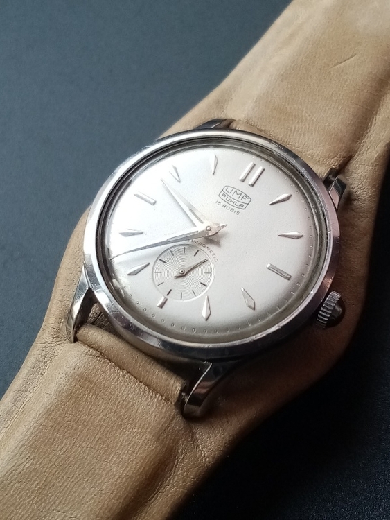

ICE 620 #1711 Napisano 20 Października 2020 Przed i po renowacji Efekt tarczy zawdzięczam Panu Andrzejowi, który moim zdaniem sprawił się znakomicie. Czy było warto - dla mnie tak, bo zegarek w ostateczne wersji wygląda świetnie, a przedtem niechętnie był noszony, ale wiadomo, że każdy ma swoje zdanie na ten temat. 3 Udostępnij tę odpowiedź Odnośnik do odpowiedzi Udostępnij na innych stronach
Dorian06 43749 #1712 Napisano 22 Października 2020 Dobrze wyszło. 0 W dniu 22.12.2014 o 11:43, Cezar. napisał: ... mądrzy zrozumieją, a reszcie nie wytłumaczysz... Udostępnij tę odpowiedź Odnośnik do odpowiedzi Udostępnij na innych stronach
mroova 6896 #1713 Napisano 29 Października 2020 @ICE czy ta tarcza jest srebrzona czy malowana ? Czy pisząc o Panu Andrzeju miałeś na myśli p. Wojenkę ? Fajnie wyszło. 0 Udostępnij tę odpowiedź Odnośnik do odpowiedzi Udostępnij na innych stronach
puma 249 #1714 Napisano 30 Października 2020 Poza zmienionymi indeksami minutowymi może być. Ale ta zmiana jak dla mnie spowodowała że to już nie ta sama tarcza. 0 Udostępnij tę odpowiedź Odnośnik do odpowiedzi Udostępnij na innych stronach
ICE 620 #1715 Napisano 31 Października 2020 (edytowane) W dniu 29.10.2020 o 18:45, mroova napisał: @ICE Czy pisząc o Panu Andrzeju miałeś na myśli p. Wojenkę ? Tak. W dniu 29.10.2020 o 18:45, mroova napisał: @ICE czy ta tarcza jest srebrzona czy malowana ? Z informacji jaką otrzymałem, to był a srebrzona. W dniu 30.10.2020 o 07:03, puma napisał: Poza zmienionymi indeksami minutowymi może być. Ale ta zmiana jak dla mnie spowodowała że to już nie ta sama tarcza. Jeśli w tym poście chodzi o moją Ruhlę, to w niej żadne indeksy nie były zmieniane. Te małe kropki są takie same, tylko na tarczy przed renowacją wydają się bardziej czytelne, ponieważ tarcza była ciemno szara i matowa, a obecnie przy jasnej i błyszczącej tarczy wydają się mniejsze i mniej widoczne. A te "większe" okrągłe za indeksami godzinowymi to jest luma, którą sam nakładałem, ponieważ chciałem sprawdzić jak to wyjdzie. A wiedząc, że i tak oddam ją do renowacji to mógłem spróbować nic nie ryzykując. W dniu 29.10.2020 o 18:45, mroova napisał: @ICEa W dniu 29.10.2020 o 18:45, mroova napisał: @ICE W dniu 30.10.2020 o 07:03, puma napisał: Edytowane 31 Października 2020 przez ICE 0 Udostępnij tę odpowiedź Odnośnik do odpowiedzi Udostępnij na innych stronach
mroova 6896 #1716 Napisano 31 Października 2020 @ICE dzięki za odpowiedź, bardzo ładnie wyszło, gratulacje @ICE dzięki za odpowiedź, bardzo ładnie wyszło, gratulacje 0 Udostępnij tę odpowiedź Odnośnik do odpowiedzi Udostępnij na innych stronach
mroova 6896 #1717 Napisano 31 Października 2020 @ICE dzięki za odpowiedź, bardzo ładnie wyszło, gratulacje 0 Udostępnij tę odpowiedź Odnośnik do odpowiedzi Udostępnij na innych stronach
renqien 3636 #1718 Napisano 31 Października 2020 Indeksy nie były zmieniane, tylko polerowane. Trochę się zaokrągliły na kantach, ale tego nie da się uniknąć. Po prostu inny proces obróbki tarczy niż fabryczny. Podobnie z napisami. Są nieco grubsze, tego chyba nie da się uniknąć przy odtwarzaniu rzemieślniczym. I tak, na tle rzemieślników z innych krajów jesteśmy w czołówce, przynajmniej kilku naszych "renowatorów". 0 Udostępnij tę odpowiedź Odnośnik do odpowiedzi Udostępnij na innych stronach

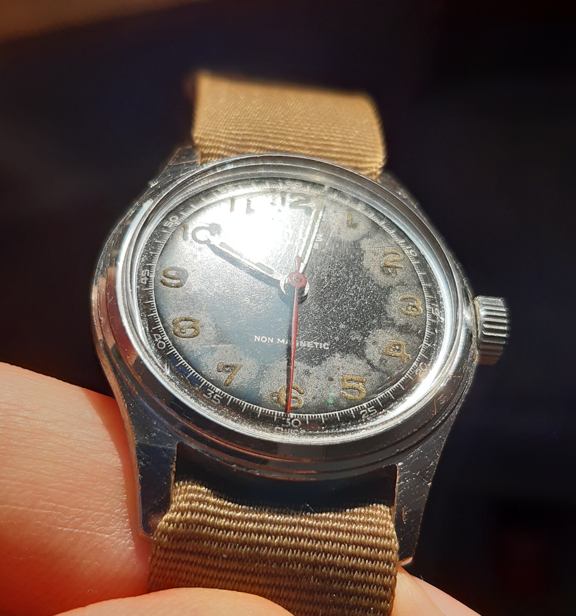

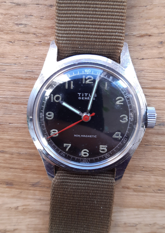

pan_kaminski 17 #1719 Napisano 17 Grudnia 2020 Dzień dobry. Mam pytanie do bardziej doświadczonych. Czy w moim zegarku Titus Geneve możliwa jest renowacja tarczy (czyszczenie tego nalotu wokół indeksów) bez zdzierania wszystkiego i malowania od nowa? W (teoretycznie) najlepszym zakładzie zegarmistrzowskim we Wrocławiu tak mi powiedziano - trzeba wszystko usunąć (logo, indeksy itd.) i zrobić zupełnie od nowa. Nie chcę malowanki, tym bardziej, że całość, prócz przestrzeni w okolicach indeksów jest ok. Dajcie proszę znać, będę wdzięczny. 0 Udostępnij tę odpowiedź Odnośnik do odpowiedzi Udostępnij na innych stronach
Enkil 8485 #1720 Napisano 17 Grudnia 2020 (edytowane) Ja bym tak zostawił. To nie nalot brudu, jak się często zdarza, lecz odbarwienie powstałe na skutek długotrwałego narażenia na promieniowanie z farby, którą zrobiono indeksy - zawiera jakiś izotop (pewnie rad). Oznacza to, że zegarek jest całkowicie oryginalny i tarcza jest nieodnawiana. Edytowane 17 Grudnia 2020 przez Enkil 0 KSIĄŻKA - CZAS POD CZERWONĄ GWIAZDĄ . Udostępnij tę odpowiedź Odnośnik do odpowiedzi Udostępnij na innych stronach
puma 249 #1721 Napisano 17 Grudnia 2020 4 godziny temu, pan_kaminski napisał: Dzień dobry. Mam pytanie do bardziej doświadczonych. Czy w moim zegarku Titus Geneve możliwa jest renowacja tarczy (czyszczenie tego nalotu wokół indeksów) bez zdzierania wszystkiego i malowania od nowa? W (teoretycznie) najlepszym zakładzie zegarmistrzowskim we Wrocławiu tak mi powiedziano - trzeba wszystko usunąć (logo, indeksy itd.) i zrobić zupełnie od nowa. Nie chcę malowanki, tym bardziej, że całość, prócz przestrzeni w okolicach indeksów jest ok. Dajcie proszę znać, będę wdzięczny. Witam. co to za zakład we Wrocławiu? 0 Udostępnij tę odpowiedź Odnośnik do odpowiedzi Udostępnij na innych stronach
puma 249 #1722 Napisano 17 Grudnia 2020 Jeśli już chcesz cokolwiek zrobić to ja bym tylko delikatnie przedmuchał tarczę i prysnął delikatnie lakierem bezbarwnym. Może to pomoże i znikną ślady na tarczy. 0 Udostępnij tę odpowiedź Odnośnik do odpowiedzi Udostępnij na innych stronach
Odin 554 #1723 Napisano 17 Grudnia 2020 Z tym lakierem to niezbyt dobry pomysł, bo po pierwsze bez odtłuszczenia lakier będzie się łuszczył po czasie, po drugie powierzchnia jest nierównomierna i efekt będzie marny i po trzecie takiej próby nie da się cofnąć bez śladów. Jedyne czego można spróbować bez większego ryzyka to moczenie w wodzie z szarym mydłem. Z dużym przawdopodobieństwem luma na indeksach trochę się oczyści a ślady wokół indeksów mogą stać się mniej widoczne. 0 Udostępnij tę odpowiedź Odnośnik do odpowiedzi Udostępnij na innych stronach
puma 249 #1724 Napisano 17 Grudnia 2020 każdy ma swoje sposoby. Dobrze jest je poznać 😀 0 Udostępnij tę odpowiedź Odnośnik do odpowiedzi Udostępnij na innych stronach
Gizmo77 52 #1725 Napisano 17 Grudnia 2020 Można spróbować delikatnie natłuścić olejkiem maszynowym jeśli efekt będzie mizerny to umyć płynem do szyb... Wysłane z mojego SM-A705FN przy użyciu Tapatalka 0 Udostępnij tę odpowiedź Odnośnik do odpowiedzi Udostępnij na innych stronach
