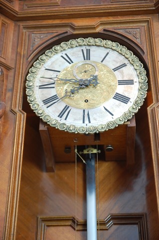

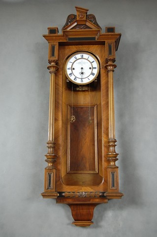

Dlaczego mlodsza?
Altdeutch mogl byc juz w 1870. Mechanizm, sposob mocowania - pasuje do tego okresu.
Zawieszke ktos przesunal ..ale widac ten sam rozstaw otworow.
Ten mechanzim i osprzet zostal wykonany tak aby zachwycic i dlatego jest dwukolorowa tarcza oraz bardzo ozdobny pierscien.
Jaka jest srednica tarczy z pierscieniem? Wieksza niz 18, moze 20-21? A mimo to pasuje do przeswitu w drzwiczkach.
Jeśli zawieszka zostaje w skrzyni i jest przesuwana, świadczy to o pasowaniu pod inny mechanizm albo wahadło.
Jacek ja tylko wyrażiłem swoje wątpliwości.
Edytowane przez Młot Thora
Ja podejrzewam, że widełki wychwytu były naprawiane. Zostały skrócone i całe wahadło trzeba było zawiesić ciut wyżej, żeby palec widełek pasował do szczeliny.
Piotr
…..jak kupiłem zegar zawieszka wahadła była zamocowana niżej, tam gdzie są widoczne otwory a sprężynka od wahadła była złamana, ktoś poszedł na skróty i dał niżej zawieszkę. Cały zestaw wagi itd nie jest czyszczony, ale autentycznie złocony złotem, co do zdjęć muszę poszukać, ale mam.
No i macie całą "aferę" :P
Piotr
Te zdanie koniecznie muszę zapamiętać

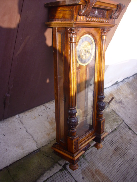

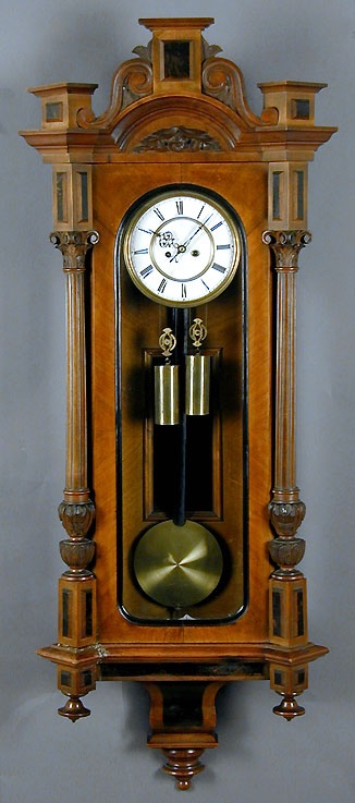

Mam pytanie, czy ten rodzaj skrzyni, (zdjęcie pierwsze), można zaliczyć do stylu Altdeutsch. Można się pokusić z twierdzeniem, że była pierwowzorem dla Rescha z nr 121xxx, zdjęcie z sieci.
Powiem tak, nieżyjący już niestety mój guru pan Zygmunt Dolczewski nazywał ten styl "kajzerowskim".
Kochaver nazywa to "Altdeutsch"
Altdeutsch to niemiecka (austriacka?) odmiana historyzmu czyli eklektyzmu. Oba zegary zaliczyłbym do tego stylu, a także kilka wcześniej przez Ciebie pokazywanych.
Czy ta pierwsza obudowa była pierwowzorem dla drugiej? To dość naciągana teza zważywszy, że eklektyzm polegał na kopiowaniu i trudno ustalić kto od kogo ściągał.

Nie jest jednak tak łatwo zdefiniować styl Altdeutsch i okres jego trwania. Nazwa ta jest używana jako określenie stylu w meblach (wyposażeniu wnętrz) produkowanych na ziemiach niemieckich (z Austrią włącznie). Ramy czasowe są dość szerokie - podaje się okres 1850 - 1910, a sam styl mieści się w okresie panowania historyzmu.
"Altdeutsch" w terminologii zegarowej to moim zdaniem skrzynie będące mieszanką stylu (neo)renesansowego i w mniejszym stopniu - (neo)barokowego. Najcharakterystyczniejszym elementem są boczne kolumny z korynckimi głowicami (tutaj głowice pierwszego zegara trzeba nieco nagiąć...). Neorenesans w architekturze niemieckiej pojawił się w roku 1884 w postaci berlińskiego Reichstagu. Za początkową datę "skrzyniowego" Altdeutsch bywa podawany rok 1870* (Philip J. Rasch), moim zdaniem, wyłączywszy pojedyncze przypadki okres pełnego rozkwitu znajduje się właśnie bliżej owego 1884 roku.
Pozostają jeszcze pojęcia takie jak
1. Gründzeit (właściwie z zakresu historii ekonomii i przemysłu), używane także zamiennie z Altdeutsch.
2. Eklektyzm - istny worek bez dna, utożsamiany z historyzmem
3. W zakresie meblarstwa styl jak w tytule książki Rainera Haaffa: Meble neorenesansowe epoki kajzerowskiej (1871 - 1914), o czym pisał już kiniol.
* zobaczcie Lenzkircha kolegi fibo. Czyż nie jest to klasycyzujący Altdeutsch .....
Piotr
Co do skrzyni nie miałem wątpliwości, w jakim jest stylu, tu pokusiłbym się, że skrzynia w mocno rozbudowanych powijakach Altdeutsch, ale jeszcze do końca niewykształconych? Datowałem zegar na lata 70 XIX wieku i tu pojawia się problem, mechanizm jest dużo młodszy, gong biedermeierowski (F. Kunz), ramię wychwytu pięknie rozbudowane, no i sam napis na tarczy Mathias Wodicka, inny styl jak lat 70. Myślałem o przekładce mechanizmu, ale wszystko wskazuje, że jest to komplet: odbicia sprężyny (gong) na plecach, wytarcie kreski palca wychwytu na desce, wszystko pokrywa się po założeniu mechanizmu. Próbowałem dopasować mechanizmy z innych skrzyń, albo rozstaw sanek za duży, albo za mały, jak coś dopasowałem, tarcza nie synchronizowała się z drzwiczkami, jak oryginał. Pozostaje teza, że skrzynię dorobiono do mechanizmu w latach 70, albo, że powijaki Altdeutsch sięgają wcześniej, albo zegar robiony był z meblami, gdzie jak Tarant podaje, ramy czasowe dla meblarstwa są dość szerokie 1850-1910, inaczej nie umie sobie tego wytłumaczyć.

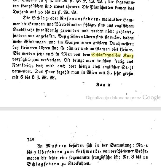

Czy koledzy orientują się w jakich latach funkcjonowała firma "F.Kunz in Wien" i dostarczała swoje gongi?
Zacytuję swój wczorajszy list:
Odnotowany jest już w roku 1824, w raporcie rządowego inspektora Stephana Edler von Keeß.(...) że obecnie na miejscu, w Wiedniu wysokiej klasy gongi wytwarza " Schlossermeister " F(ranz?) Kunz. Pisze, że wcześniej gongi sprowadzano z Anglii lub z Francji, ale tam i tak robiono je z angielskiej stali.
http://books.google.pl/books?id=MG9RAAAAMAAJ&pg=PA739&dq=Schlossermeister+F.+Kunz&hl=pl&sa=X&ei=hGQZUcLtAcPRtQb02YH4CA&ved=0CCwQ6AEwAA#v=onepage&q=Schlossermeister%20F.%20Kunz&f=false
Edytowane przez tarant
Piotr

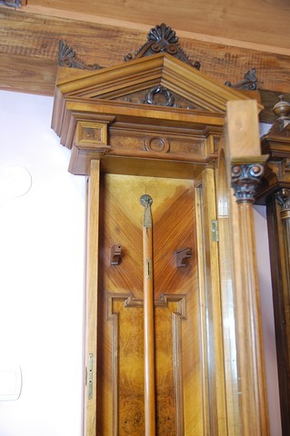

Wspomniane wytarcia powstaly, bo mechanizm jest za blisko tylnej scianki skrzyni - to wiemy, ale dlaczego? Trudno sie zorientowc po zalaczonych zdjeciach.
Wielokrotnie drewniane sanki sie luzuja i sa przyklejane ponownie i wtedy troche glebiej, wiec slady moga powstac. Rowniez mocowanie gongu moglo sie przechylic...
To co widze prawy wspornik jest prawie pekniety na pol, to nic bo mechanizm + odwazniki jest dosc ciezki. Moze wspornik byl luzny i wieksza czesc ciezaru dzialala na przod i dol i dlatego pekl ( o ile jest pekniety.. :)) OK. To jakos mozna wytlumaczyc.
Co to za kwadratowe odciski, ktore sa widoczne od wewnatrz wspornikow mocujacych, lekko do gory? Jest tam cos? Jesli tak to nie jest to komplet.
Na zdjeciu wydaje sie, ze wspornik wahadla jest lekko przesuniety w lewo w stosunku do srodka mocowania mechanizmu wyznaczonego przez aktualne polozenie wspornikow.

Przestań, nie prosty tylko wysoki. Taki ślad, odciski, pozostawiały sanki dotykając do pleców. Często sanki po wstawieniu do obudowy były przykręcane od odwrocia "przez plecy".
Tak, tak....ale zobacz o ile sa wieksze od polki mocujacej mechanizm i jak rozne w ksztalcie.
Ale zaraz lusyk wyjasni nam co to jest...
….już wyjaśniam, jest to oryginalnie naklejona okleina(fornir) grubości około 1 mm, która służyła, jako dystans dla sanek.

Na zdjęciach widać jakby wieszak wahadła kiedyś była zamocowana w innym miejscu. Tak było?
