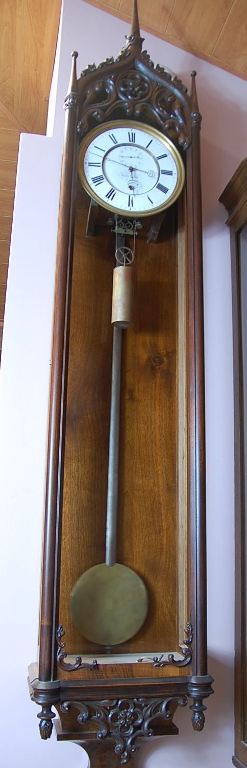

Co sądzicie o takich zegarach, czy ujmą jest, mieć taki egzemplarz, czy egzemplarze w swoich zbiorach wiedząc, że to kopia?
Nie jest ujma miec cos tak pieknego, w tak perfekcyjnym wykonaniu!
Jesli bym mial odpowiedni/wyjatkowy mechanizm to na pewno zamowilbym taka skrzynie!

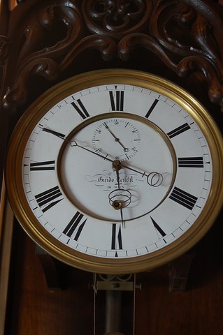

….udało mi się przypadkiem znaleźć zdjęcia.
Wygląda dobrze.
Trochę się napracowałeś z tym zegarem.
Wygląda dobrze.
Z tym może nie tyle, co z innym wiedeńczykiem, wstawiłem zdjęcie parę postów wcześniej.
Co sądzicie o takich zegarach, czy ujmą jest, mieć taki egzemplarz, czy egzemplarze w swoich zbiorach wiedząc, że to kopia? Ja osobiście jestem pozytywnego zdania, wiszą sobie na oddzielnej ścianie, pokazując je, mówię, to są kopie (praktycznie nie osiągalne), dodam, że zrobione na podstawie oryginałów no i też mają swoją wartość.
Jakiś czas temu biłem się bardzo z myślami, czy nie kupić tego mechanizmu.
Odpuściłem sobie. Chodziło o skrzynie, patrząc teraz , Twoja skrzynia pasowałaby do niego jak ulał.
To byłby piękny zestaw z taką skrzynią.
Dorobienie skrzyni do mechanizmu, starą techniką i jeszcze ze starego drewna nie jest w moim przekonaniu złe.
Co robić z takimi mechanizmami?
Jednak orginał, to orginał.
Edytowane przez Młot Thora
Pokażę jeszcze dwie kopie, nie, dlatego żeby przekonać do tych zegarów a dlatego, że coś trzeba robić z tymi pięknymi mechanizmami. Na oryginalne skrzynie, tej wielkości raczej się nie doczekają. Gotyk ma ponad 2 m, naciąg miesięczny, drugi 1, 50 m, też miesiąc.
Tym mechanizmem chcę nawiązać do poprzednich postów. Czeka na skrzynię już parę lat u mnie. Okres druga ćwiartka XIX wieku. Mało prawdopodobne żebym trafił 170 letnią skrzynię a jak trafię to zegar i tak będzie po przeszczepach. I to są właśnie uroki kolekcjonerstwa.
A nie kusiło Cię oprawić go we współczesnej skrzyni ? Szlachetne drewno, prosta konstrukcja, dużo szkła. Żadna kopia.

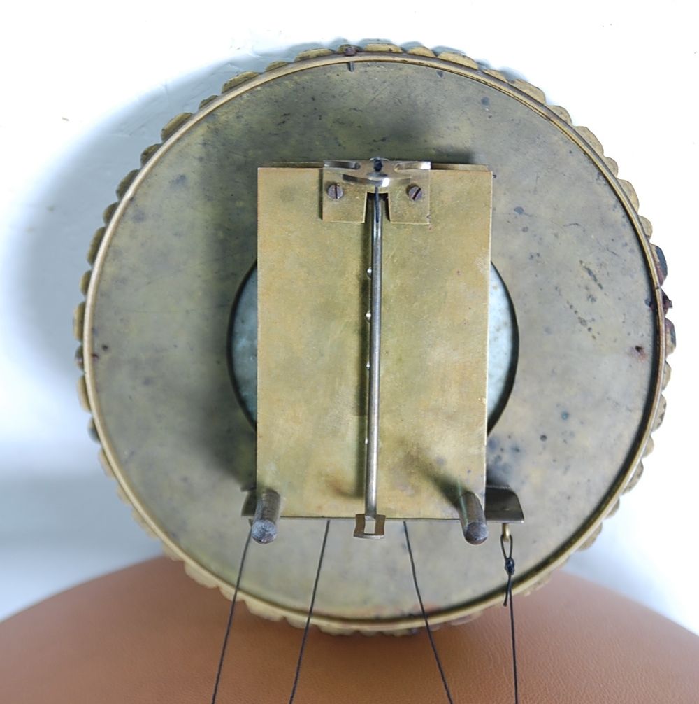

Widze ze go kupiles juz w wersji do powieszenia na sciane - ktos go barbarzynsko przystosowal do wiszenia na scianie.
Ja podaje 3 - opcje:
- zakryc mechanizm z kozdej ze stron ramkami mosieznymi z fazowanym szklem.
Oprzec konstrucje na dolnej polce lub tych bolcach aby dodatkowo nie ingerowac w mechanizm.
Bedzie wygladal jak teraz tylko zabespieczysz przed brudzeniem.
Ulan, przy mechanizmie nie było żadnych ingerencji. Przy tych mechanizmach z tego okresu takie rozwiązania były. Te bolce, o których piszesz w późniejszym okresie były nawet regulowane tak jak pionizery. Mostek kotwicy spełniał trzy funkcje, służył do wieszania mechanizmu, jako wieszak dla wahadła (tu akurat wahadło na nitce, prawidłowo dla tego okresu, ale to nie reguła) no i do montażu kotwicy. pozdr.

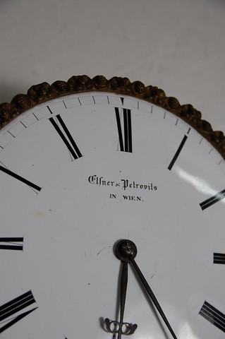

Ulan. Elsner i Petrowitz przenieśli do wnętrza skrzyni "ludową" konstrukcję typu Brettluhr, modną na przełomie XVIII i XIX wieku. Jak również uparcie stosowali anachroniczny napęd liną bez końca Huygensa. I dlatego są wielcy ;)
Wiener-8Tage-Brettluhr.pdf
Edytowane przez tarant
Piotr
A! Nie zauwazylem ze jest to naped bez konca,
Znam ta konstrukcje - nawet byly wystawiane jakies na allegro i ebayu.
Zmylil mnie ten wspolny mostek kotwicy i mocowania wahadla oraz sposob osadzenia pretow.
No tym bardziej dalbym te szklane ramki i zostawil wszystko na widoku.
Skrzynia zegara na pierwszy rzut oka nie wygląda na starą jak jest w rzeczywistości. Chociaż mazerunek może coś sugerować, ale jednak forma skrzyni wydaje się temu przeczyć. Dopiero jak mechanizm trzymam w ręku, nabieram szacunku do tego zegara. Poprzedni właściciel bez znajomości tematu, dorobił freiburgską brodę, no i trzeba będzie to zmienić.
Coś tam na tej koronie jeszcze chyba było?
……brakuje listwy półokrągłej no i tu gdzie, ( nazwę to koło sterowe), brakuje drewnianego kółka.
To pikuś dla Ciebie.
Wahadło dużo daje temu zegarowi, patrząc na niego.
