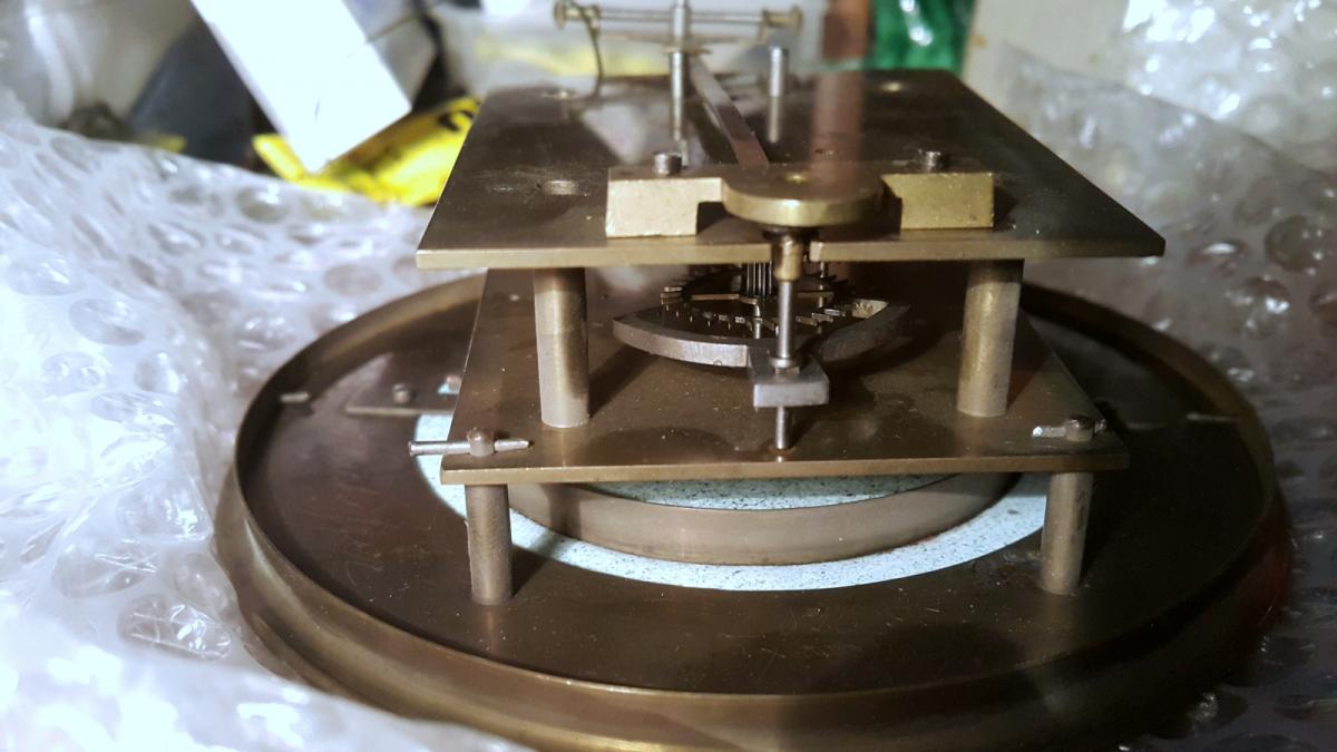

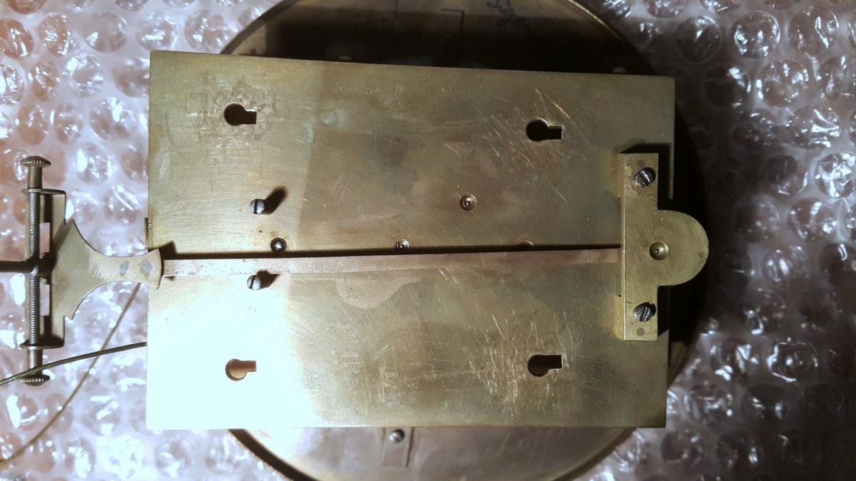

No to na dziś, na koniec jeszcze mechanizm po czyszczeniu, złożeniu i naoliwieniu. Wskazówki grube kute, ciekawe zakończenie kotwicy, obejmujące patyk wahadła. Nie nie miałem jeszcze takiego. Może ktoś wie coś więcej na temat takiego połączenia kotwicy i wahadła ...? Kiedy było stosowane ?

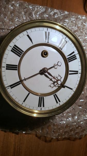

Ja bardzo proszę o wytłumaczenie co to są "wskazówki kute".
W zegarze wieżowym to  bym pewnie sobie mógł wyobrazić ...
Mostek jak od Frankego  ;)
Pozdrawiam Mariusz

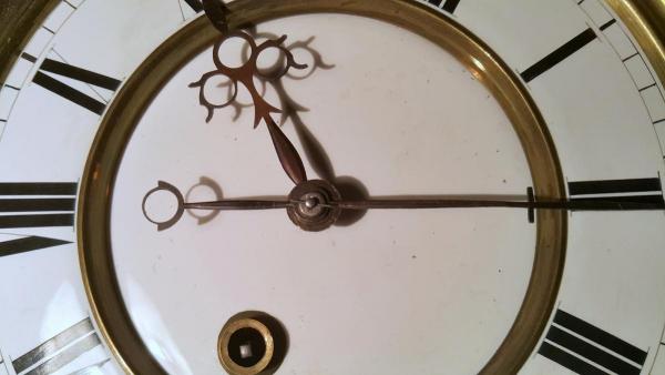

Proponuję obwinione o kucie zeskanować z obu stron. Bardzo ładnie widać szczegóły i można rozmawiać o technologii wykonania.
Piotr
Fakt  -_-  , postaram się , dodam, że wygląda jak kute bo nie są wycinane z blachy współczesnymi metodami , a ręcznie, chyba piłka do metalu + pilnik może młoteczek. Jedna krawędź górna zaokrąglona, druga na ostro ale nie regularna. Ten model jeszcze ma bardzo dokładnie wykończone wskazówki, ale mam taki trochę wcześniejszy i to faktycznie widać jakby był po uderzeniach młotka przy formowaniu. Postaram się zrobić zdjęcia obiektywem makro , będzie widać o co chodzi.
Tak naprawdę to faktycznie "kute" nie jest najszczęśliwszym określeniem, lepiej brzmi ręcznie formowane/wykonane (lecz kto wie skoro kozy podkuwano w Pacanowie  :D)

Wiedeńskie (no. z terenów CK) wskazówki. Widać wyraźnie ręczną obróbkę, ślady pilnika od spodu, ścięte od "awersu" brzegi. Godzinowa wzkazówka nie ma tulei. Model zbliżony do innych, także masowo produkowanych wskazówek Beckera w latach 80 i 90. Zegar zapewne z  przełomu lat 60.

Bezdyskusyjnie wycięte i obrobione pilnikiem. Nie wiem tylko, czym zrobiono te zaoblenia/ścięcia krawędzi na długich częściach od frontu.
Piotr
A tu bardzo podobna parka produkcji GB, zapewne lata 90 lub późniejsze. Różnica w precyzji ogromna.
W "oczkach" wskazówki godzinowej od tyłu i od przodu widać ślad po sztancowaniu.

Oczywiście Mariusz masz w 100% rację. Te wskazówki to tylko RĘCZNA ROBOTA !
;) , użyłem słowa kucie dość nie fortunnie w znaczeniu potocznym.

To były najszybsze zegary  na świecie - wyrobiły się tak od drobin pyłu unoszącego się w powietrzu. Oksyda jeszcze na płaszczyznach równoległych  się utrzymała, ale na krawędziach zeszło  ;)

Coś mnie podpuszczasz. Wydaje mi się, że na krawędziach natarcia powinny powstawać najwyższe temperatury, prowadzące do autooksydacji tych miejsc.

Ale muszę powiedzieć patrząc kolejny raz  na zdjęcia Piotra, że tu widać, wskazówki wycinane ręcznie i "dopracowywane" pilnikiem.
Jak zrobię zdjęcia to zobaczycie że jednak o co innego chodzi. te moje wyglądają naprawde jak "kute" (aż się boję używać tego słowa  :P ). Grubość wskazówki jest większa i niejednakowa na długości . Przekrój jakby półokrągły.
Może wynika to z tego, że były wycinane z grubszego materiału , a ktoś próbował "pocienić" topornie wyglądające wskazówki.
Co ciekawe , zostało na nich sporo oryginalnej oksydy i nie tylko na krawędziach natarcia  :D

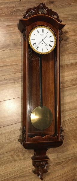

Według mnie nic nie wskazuje na to aby zegar powstał na przełomie lat 60, przecież  sam podpis na tarczy cyferblatu przeczy temu ewidentnie.  Według mnie zegar wykonano +/- 1850.

Coś mi się pokręciło. :) Myślałem, że idzie o zegar Leszka.

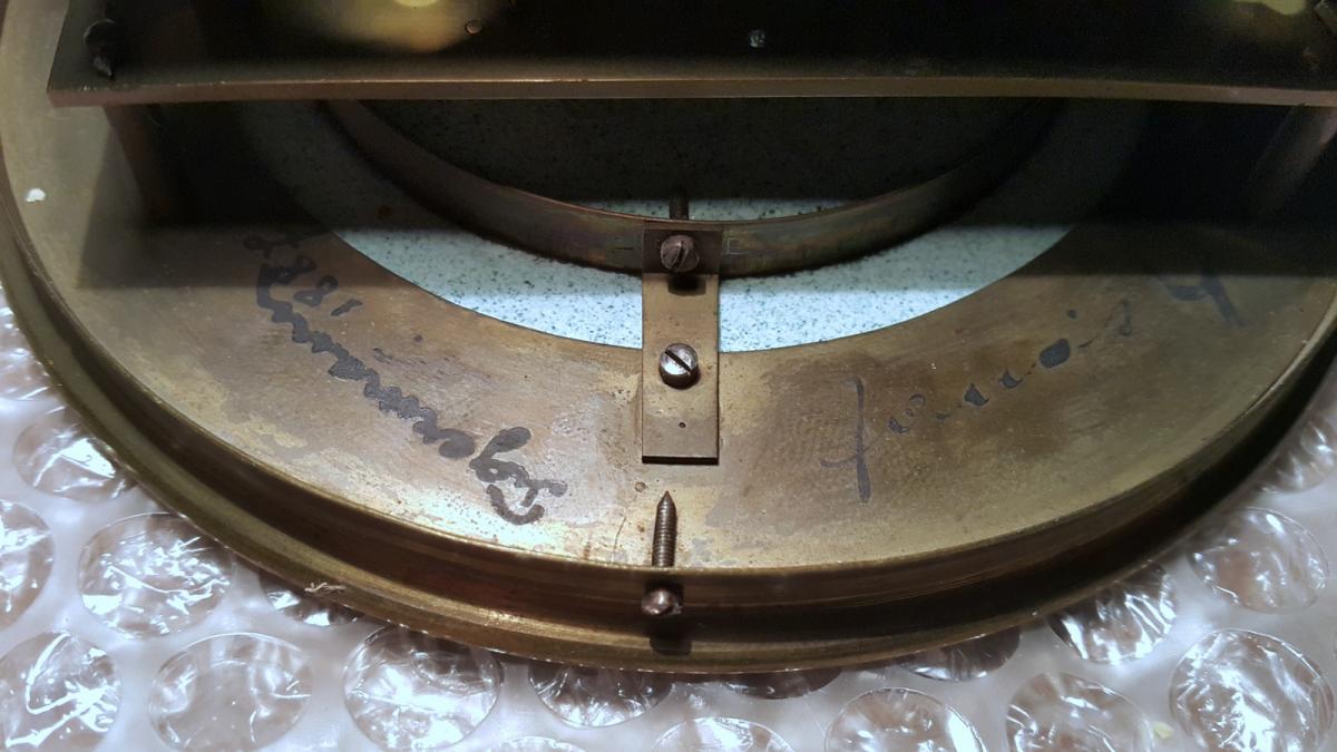

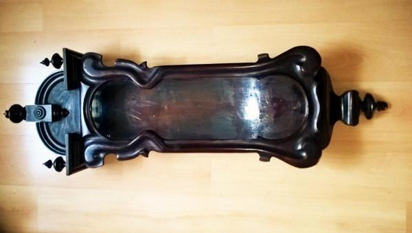

Taka serpentynka, tarcza 13 cm. Wymęczona przez czas i zegarmistrzów. Na skrzyni kilka podpisów, na tarczy 4, na odwrocie wahadła 1. Tył soczewki lutowany albo klejony. Pierwsza naprawa - 1887.Nie ma zdjęć ze ściany...bo nie mam miejsca na ścianie.

skrzyneczka.
no  i już, to wszystko.
skrzyneczka.
Podobna, ale nie taka sama.
Pozdrawiam Tomasz
I raczej nie wiedeńska. Wieszak był wyraźnie niemiecki.
W mojej skrzyni brakuje takiej dolnej półsterczynki pod środkowym klockiem w koronie.

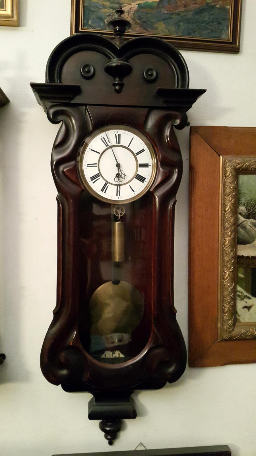

Kontynuując moją przygodę z wiedeńczykami , udało mi się poskładać zegar do kupy , wyczyścić odnowić starą politurę i zrobić pierwszą przymiarkę ... Jeszcze trochę roboty zostało  ;)
