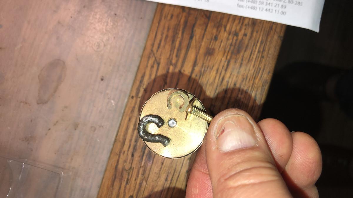

No i części zapasowe masz ! :) ( haczyki wag )

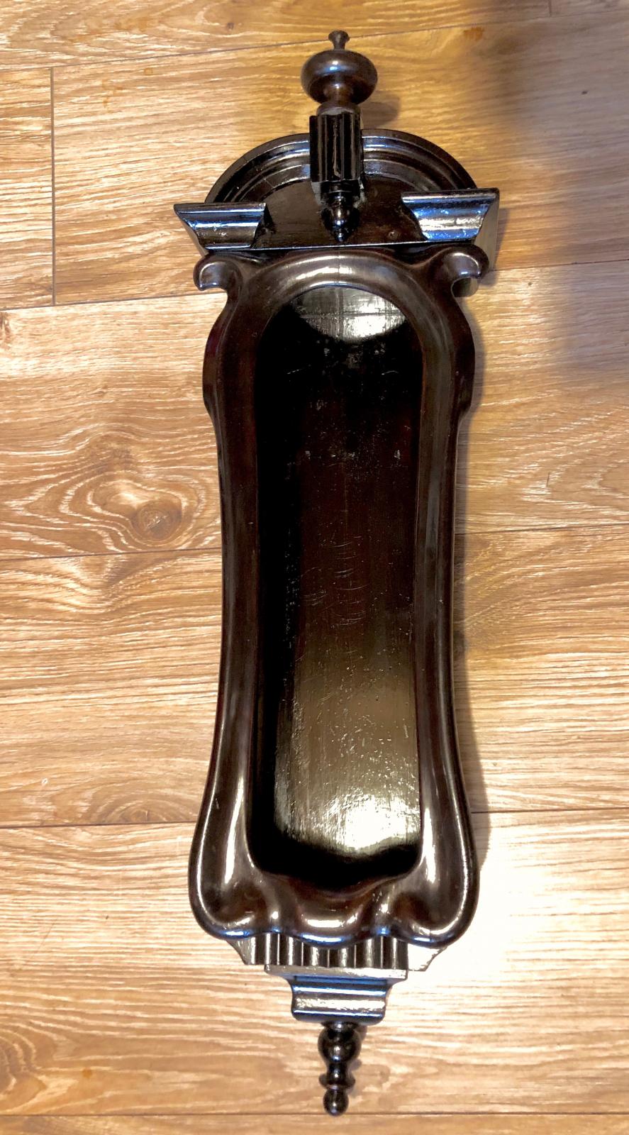

Soczewka - blaszka jednostronna .

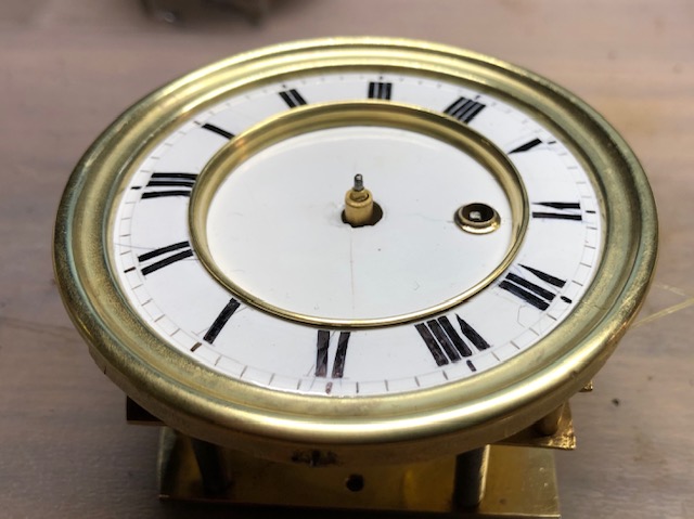

Wskazówki niestety muszę zrobić.... ale zrobię b. proste w kształcie krzyżyków. Bo te tu ... każda lutowana z trzech ... a nie typowe bo długość 25 i 32 mm ... no i osłonkę na otwór pod korbkę wytoczyć . same pier ... ale zajmujące czas . Nie mam wprawnej aż tak ręki ...
No i kleimy całość .... to chyba koniec na dziś.
Czasem lepiej powiedzieć coś, nie mówiąc NIC!  🤔

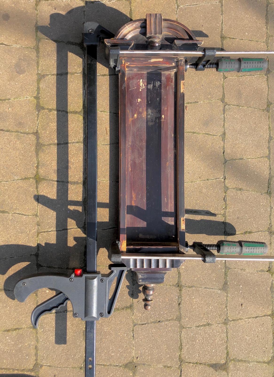

Nudziło mi się i przeszedłem do następnego etapu ...no ale tu na dziś definitywnie koniec.
Coś tam powoli nabiera kształtu ...  ;)

To ta sama skrzynia co post wyżej?
Mamma Mia (••)
No nudziło się, nie? Ja też bym tak chciał się nudzić... ;)

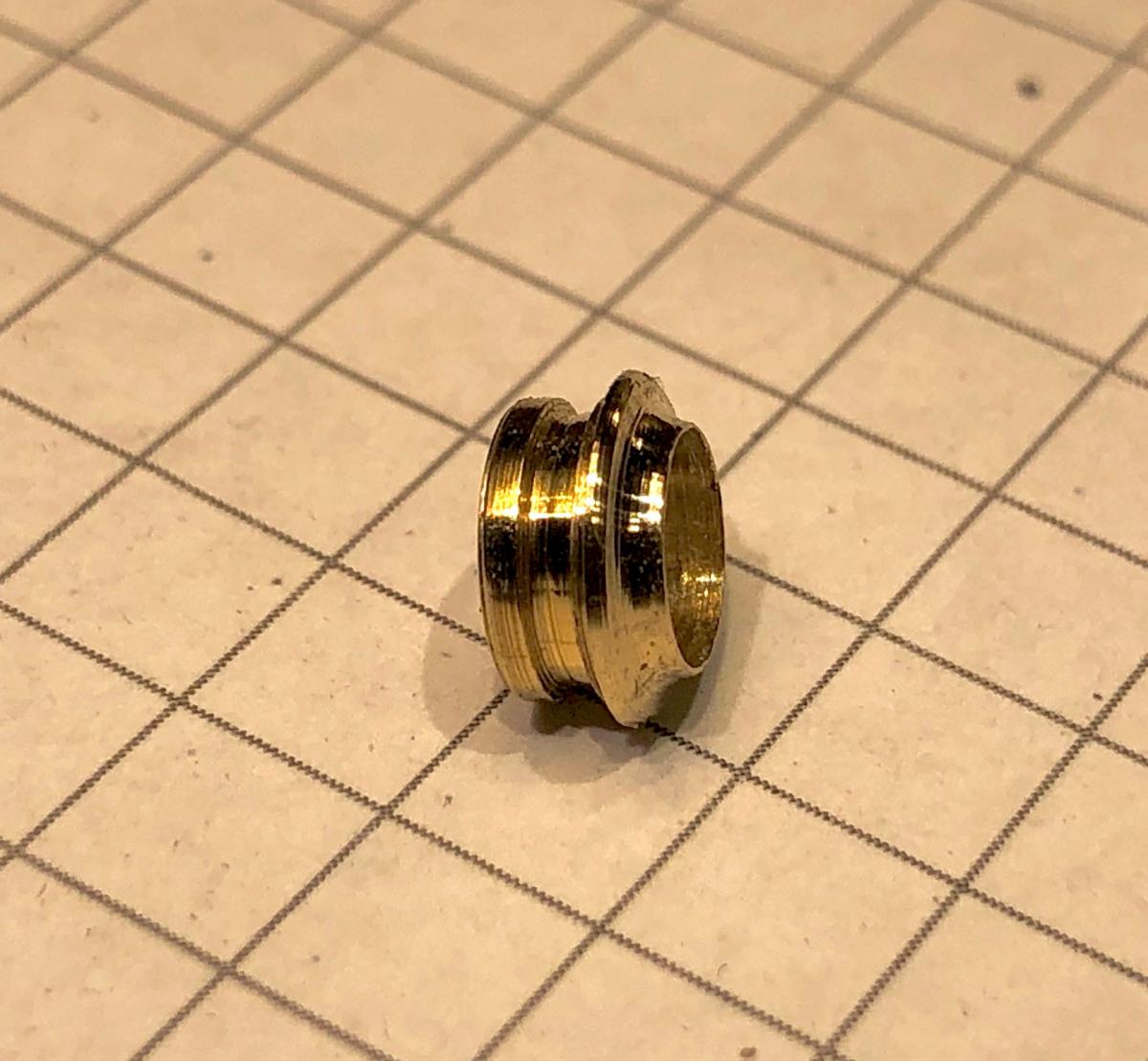

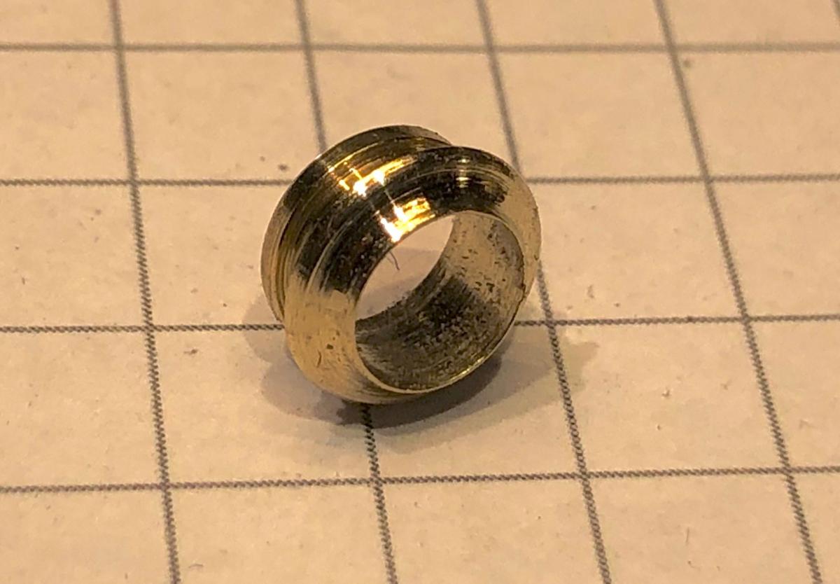

Jakoś mnie tak jeszce trochę nosiło po kolacji i przypomniałem sobie że mam tokarkę  (dzięki Krzysiowi :D ). Dorobiłem więc ramkę pod dziurkę na korbkę. Jakoś nawet wyszła.... (?)

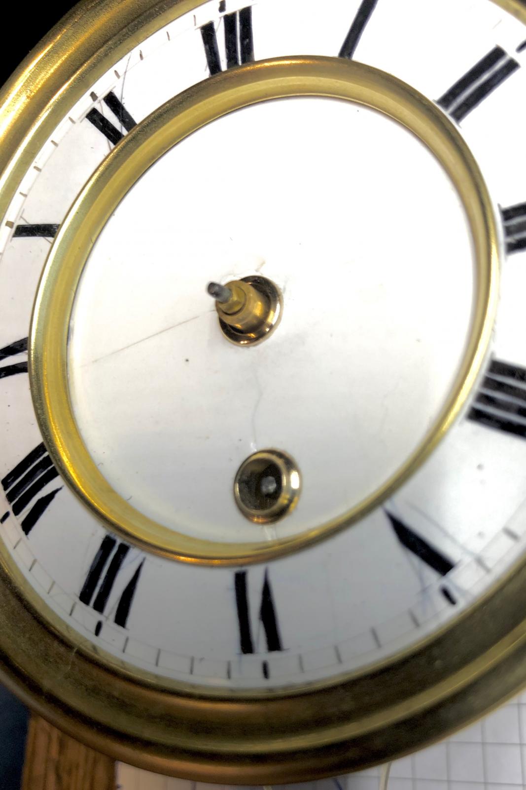

Pytanie poboczne. Często spotykasz/spotykacie się z pierścieniem środkowego otworu tarczy?
Nawet wyszła - mało powiedziane :)
Moje wszystkie razem wzięte i osobno nie dorównują tej tutaj :)

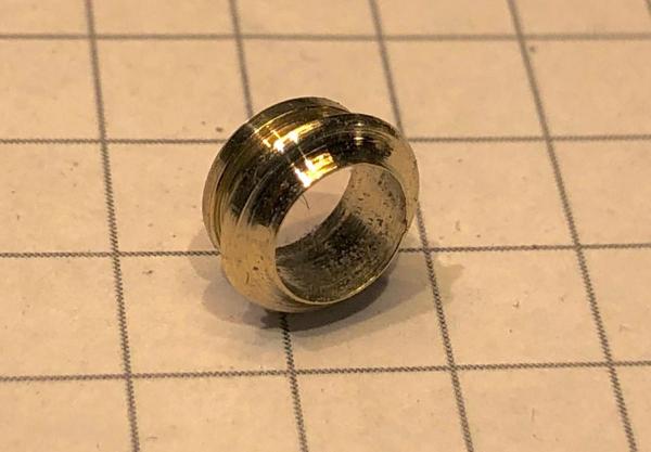

Zastanawiałem się nad dorobieniem tu , bo dziura brzydka , a z 1,5 cm pręta przewierconego zostało ... średnica otworu taka sama, oś ma też 3,9 mm. Otwór 4,8 mm więc powinno grać . Koronka po stronie tarczy taka malutka 1mm wysokości. Zrobię jutro ;) przymierzamy :)

No dziś jest jutro  ;) ...
Trochę się pomęczyłem ... Jak na amatora wyszło chyba nieźle ...
Ps skrzynka prawie gotowa... zostały tylko wskazówki do zrobienia.

Ja wiem, że trzeba wypróbować maszynę, ale ja bym tego nie zakładał.
Oczywiście chodzi mi o pierścień środkowego otworu tarczy.
